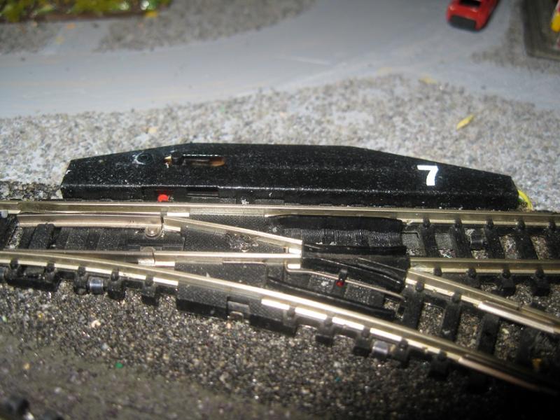

ik probeer er een foto van te laten zien

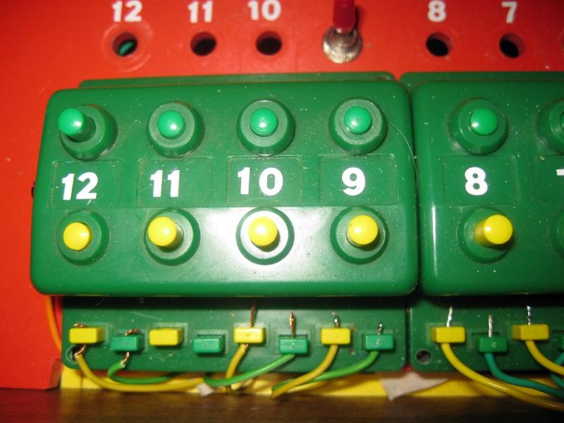

« Reactie #10 Gepost op: 15 February 2014, 11:13:27 »
JoKe
  • Berichten: 31
Re: Wisselbediening: kan met aan-uit-aan schakelaar?
« Reactie #11 Gepost op: 15 February 2014, 11:22:03 »
dit is de schakelaar die ik ervoor gebruik.

Minitrix. Keurig met afschakeling. Moet goed gaan.
