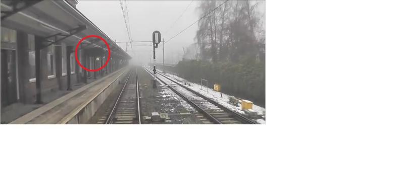

Nog even een kleine dankbare aanvulling over Almelo.
Ik reeds (op de pc) mee van Utrecht door Almelo, en het kruiswissel halverwege het perron heeft inderdaad maar 3 seinen. Zie
https://www.youtube.com/watch?v=ugVR3uRvGsE
om 1:16:05 uur. Dank als nog !
Marco D
periode rond 1975, treinen NS, trams HTM,
baan:
7x7, 2rail H0, analoog
lok1614
Berichten: 180
Re: Wie weet een kruiswissel met maar 2 seinen
Reactie #34 Gepost op:
18 April 2015, 17:29:16 »
Helaas, nummer 4 in Almelo hangt zoals Emiel eerder al opmerkte onder de kap.
gr Peter
