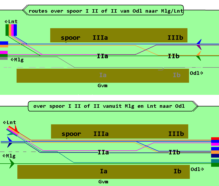

Kruiswissel met slechts 2 dwergseinen
« Reactie #25 Gepost op: 11 February 2014, 00:40:30 »
U heeft nog een bijdrage van me tegoed. Welke treinbewegingen er mogelijk zouden zijn in het hypothetische 'Gvm'
Bij deze.
Voor de detaillist, twee zeer onwaarschijnlijke (ongewesnte) routes zijn weggelaten
Spoor 2 heeft trouwens net zo'n grapje als Haarlem: een soort wisselstraat aan de westkant, waardoor er geen fatsoenlijke trein op spoor "2a" kan, hoogstens een losse loc.  Ben ik toch geïnspireerd door Haarlem ?
« Laatst bewerkt op: 11 February 2014, 00:47:45 door Marco D »
