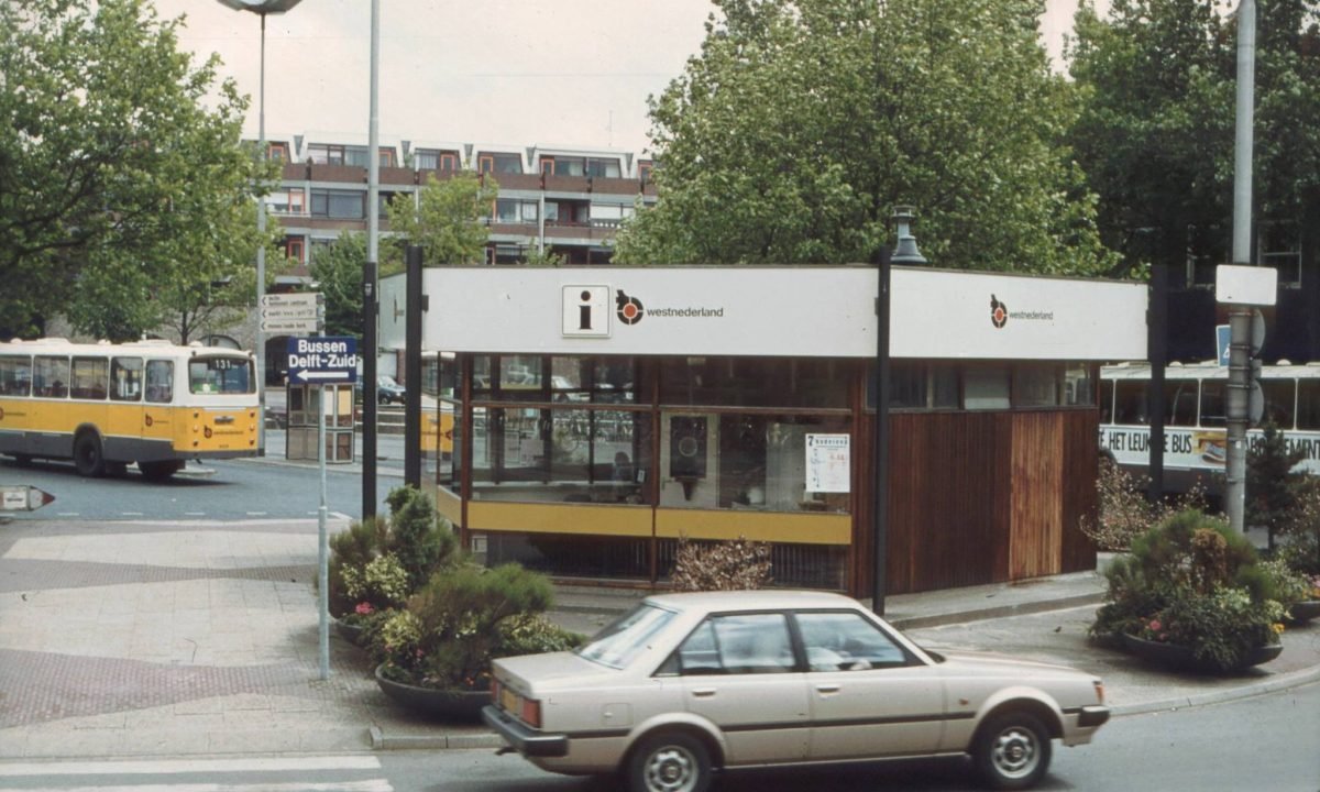

« Reactie #1231 Gepost op: 20 July 2018, 02:11:10 »
Misschien heb je hier iets aan.

Re: Westlandbaan
« Reactie #1232 Gepost op: 20 July 2018, 07:09:46 »
Morgen John,
Die foto ken ik, en is de enige kleurenfoto die ik ken.
Voor de goede orde, de foto is van Frans van Rooden en vrij gegeven under Wikicommons dus hij kan  blijven staan. De opname dateerd van juni 1985.
Daarnaast heb ik nog een set zwart wit fotos, die ik helaas hier niet plaatsen mag, maar die me de meeste buitendetails geven en wat binnen details. Wat vooral mist is details van de inrichting voor de chauffeurs zijde.

Ik wil liever geen kritiek leveren Joke,
maar het dak komt wel prominent over.
Klopt de hoogte wel?
Voor de rest alleen maar bewondering voor je.
Mvg, Erich

Re: Westlandbaan
« Reactie #1234 Gepost op: 20 July 2018, 11:21:59 »
Hoi Erich,
volgens de tekeningen moet hij eigenlijk kloppen, de bovenrand wordt nog metaal en het dak zelf moet nog grijs worden. Ik hoop dat dan de rand minder duidelijk is als nu.
Maar ik meet nog een keer voor de zekerheid. ;)
Mvg, Erich
Hallo Joke,
Ik geniet in stilte van al je bouwsels en je lef om van alles aan te pakken. Grandioos!
Ik denk echter dat Erich wel een punt heeft en ik heb in Photoshop even de foto's op elkaar gelegd.
De gele band zou ook iets breder mogen.
Misschien heb je er wat aan. En bouw heerlijk verder!

« Reactie #1239 Gepost op: 20 July 2018, 23:09:28 »
Hoogte lijkt wel exact uit te komen met de bovenkant van de palen, heb je daar verkeerd gekeken?

« Reactie #1240 Gepost op: 21 July 2018, 09:03:33 »
Morgen Rene,
De fotos zijn meestal van schuin boven genomen terwijl de enige kleurenfoto ook niet van precies van voor genomen is.
De maten die ik aangehouden heb zijn uit de bouwtekeningen van het gebouw. Het enige wat ik later aangepast heb is de dakconstructie daar kan 1-2 mm erbij gekomen zijn uit technische gronden. Dat ga ik nu ook zeker niet meer aanpassen. Met verf laat zich het effect nog optisch aanpassen. 8)
Bij de strips maak ik soms aanpassingen afhankelijk van mijn strips voorraad. De gele iets dunner, de bruine iets dikker. 8)
Gr. Joke
