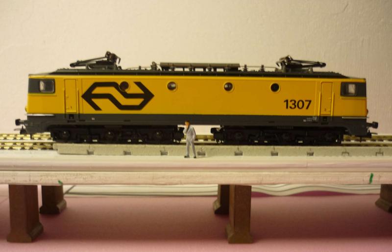

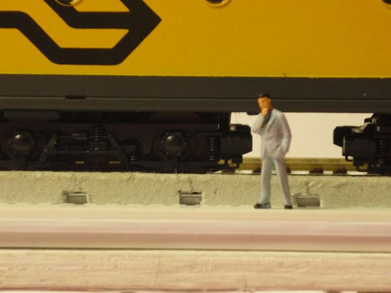

Goedenavond voters,
hier de tussenstand G geen en K alle....het schijnt dat k beter aankomt.
Hier nog een tweede test: de zelfde grote als k en het materiaal gewisselt naar karton:
Zo gezien is k werkelijk beter, daar de orginele beton blokken ook taps toelopen is misschien karton een betere oplossing???
@stedahult: wat de railing betreft je hebt gelijk ze staat te hoog ga ik aanpassen.
@44 natuurlijk daarom staat daar ook een lokje op de rails, Hoewel ik niet weet of die de goede maat is, ga ik nog snel met een "Lehre" meten. Overigens het hoogte verschil is maar 1 mm.
Kan men zien hoeveel effect 1 mm uitmaakt....
Ronald en Christoph ook bedankt voor je reakties,
Gr Joke
ps NEE het viadukt is niet pink!!!
Groetjes Joke

Sowieso de kleine, blokken kwamen ook niet (veel) hoger dan kop spoorstaaf:
(foto van
Spoorzone Delft
Laatst bewerkt op: 14 October 2018, 01:46:21 door NS264
Groeten, Ronald.

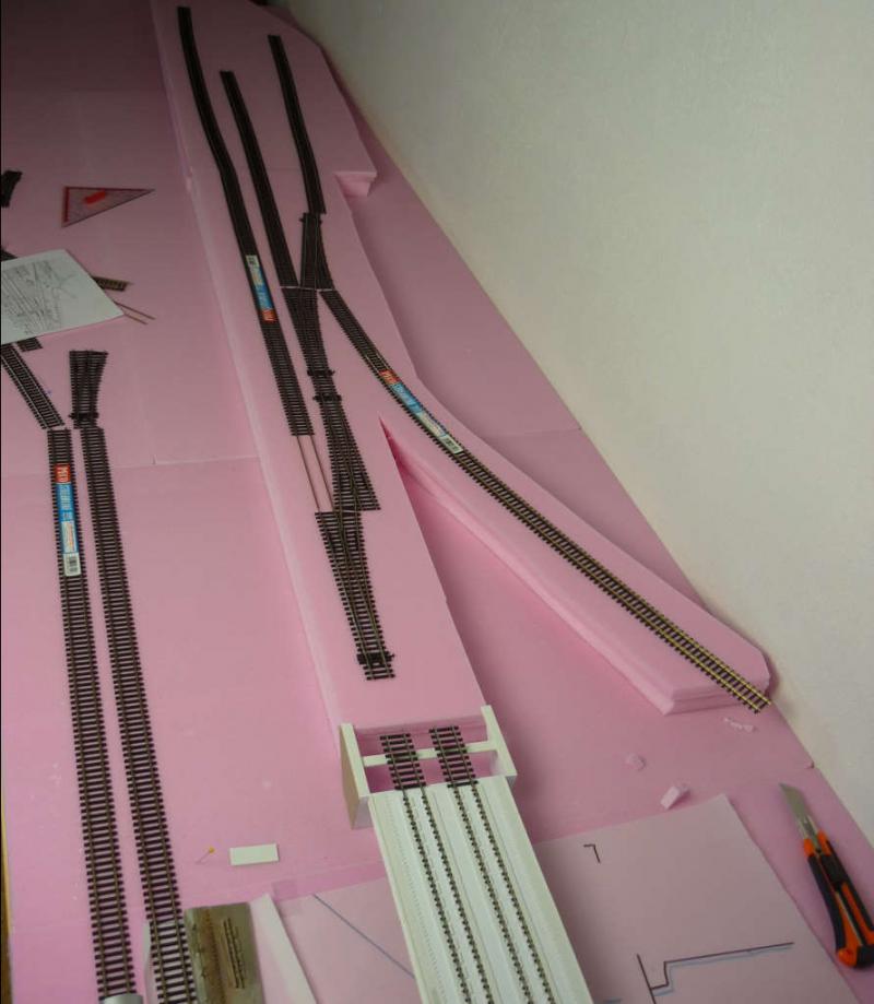

hier weer een update,
Het viaduct ligt stil, de betonblokken in de kleine variante worden gefreest op bestelling en ik wacht op deze.
Verder heb ik de railing binnengekregen. Hoe verf ik het beste Messing railing zonder dat het afbladdert, moet ik het vooraf reinigen, primen?? Welke verf gaat het beste?
Tips en suggesties zijn welkom.
Ook zijn de wissels binnengekomen. Hier het eerste ontwerp aangeleent aan het orginele baanplan van Delft station. De rails rechts zal achter de huizen een omloop vormen. Aan de stationkant wordt het een kopstation op mijn baan.
suggesties opmerkingen en kritik is ook hier welkom, rails leggen is niet mijn sterkste punt.
Gr. Joke

Berichten: 7312
Re: Westlandbaan
Reactie #160 Gepost op:
31 May 2015, 15:58:42 »
Ik ontvet het eerst, en als het grote stukken zijn gaan ze ook nog in de pruim.
Mvh Steef

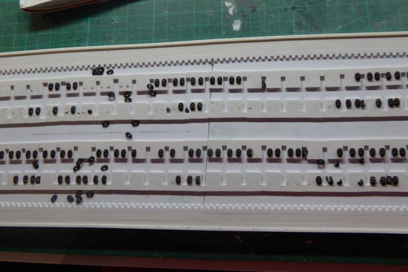

>: Ik kom er net achter dat de rails die ik gelegt heb te fijn zijn voor al mijn treinen en wagens. Al een tijd was de grote vraag waarom rattelen alle treinen op het viaduct
, duidelijk was dat de wielen de railstoeltjes raakten en twa allen!!
Nu ben ik net weer aan het opruimen en plaats vrij maken, komt de verpakking weer boven water en wat blijkt zeker een deel is code 75
in plaats van code 100. In ben steeds van code 80 uitgegaan en had gedacht terzijnertijd me in wieltjes te verdiepen om het op te lossen. Maar dit is een te groot verschil, duidelijk merkbaar en waarschijnlijk ook met andere wieltjes niet opgelost.
Tja, nu ik het weet, kan ik het niet laten zitten.
Ik heb net geprobeert om de rails er uit te trekken, maar dat gaat niet zonder schade. Daarbij gaat het inrijgen van de nieuwe waarschijnlijk ook niet of zeer moeilijk. Het slimste is om de hele rails nieuw te leggen
In ieder geval is de bovenkant nog niet geverft.....
Zo blijf je bezig...
Nu eerst maar een koffie.

06 June 2015, 21:14:59 »
Bah, dat is een tegenvaller! Soms zit het gewoon tegen, een andere keer valt het dan weer niet mee.
Geniet je koffie!

06 June 2015, 21:16:28 »
Je bedoeld code 83... Code 100 is... eh... hoe zeg ik dat netjes...
Zonde van je mooie werk, een pizzasnijder hoort in de la. Niet op de rails.

06 June 2015, 21:46:33 »
Steef en Jan bedankt voor het medeleven,
De afbraak is inmiddels begonnen, tja nu is het viadukt vergelijkbaar met zijn grote voorbeeld:
Steef, ik heb code 100 liggen en die worden het....weer weken wachten op een lading PECO is me te lang. Ik kijk hoe ver ik vandaag kom, hoe laat ik vanacht in bed kom....
