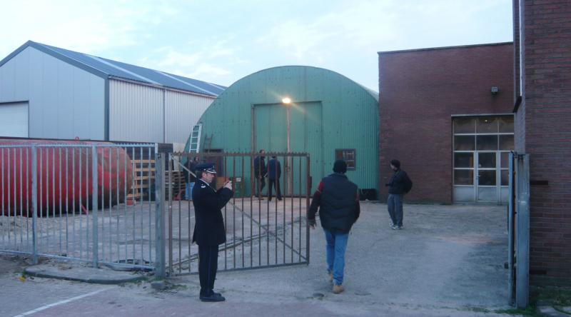

Om heel even offtopic te gaan heb ik hier 2 foto's gemaakt ten tijde van de Nederlandse Heinekenfilm waar ik een klein rolletje in had.
De foto's zijn gemaakt in 2010 op de set met de originele locatie ' De Heining' in Amsterdam West(haven). De loods was toen gedeeltelijk nog intact gebleven, echter wel ingekort. Dat kwam omdat de gemeente Amsterdam al was begonnen met de sloop van de loods. Dit is tijdelijk stop gezet vanwege de film, en dus vandaar de ingekorte loods. Wat dat betreft lijkt de modelloods inderdaad veel op de 'Heineken' loods, wat Patrick al eerder aangaf.

@ Jeroen, misschien moet ik de film toch eens gaan bekijken. Welke rol had je? Wat ik wel bijzonder vind aan je foto's is dat de ene kant van de loods rechtloopt zodat de loods dichter op het andere gebouw kan staan. Weet je nog waar deze muur van gemaakt was? Metaal of metselwerk? Ik denk dat ik dat eens ga proberen na te maken.

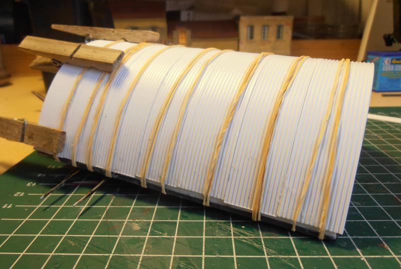

@ Hijlco, op zich was het niet moeilijk om de loodsen te maken. De moeilijkheid zat vooral in het bevestigen van het styreen, met metaal relief om de colafles. Mijn eerste poging met een volledige plaat lukte dan ook niet, vervolgens stroken van 2 cm uitgesneden. Veel lijm en elastiekjes, wel alles goed aansluiten. De naden die me stoorden vervolgens met siliconenkit weggewerkt. Zal binnenkort er nog 1 bouwen voor een Frans ideetje. Zal foto's maken voor je. Reed vandaag met de trein door Steenwijk, daar staat een fantastisch verweerde loods met daklichten.

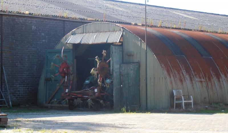

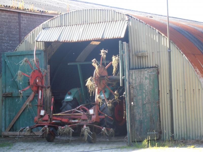

Als je erop let kom je overal nog deze loodsen tegen. Deze staat op 200 meter hemelsbreed van mijn huis. Erg mooi, met name vanwege het dak.
Fantastische deuren. Ook bijzonder de klep boven de deuren! Maar eens een poging wagen.

Dat is zeker een uniek exemplaar die je daar laat zien. Die klep lijkt een
'afterthought'
van de boer, nadat hij een iets te hoge landbouwmachine aangeschaft had
En zo te zien zijn nu de deuren weer te smal, past de zwieler er weer net niet in. Maar al met al een mooi verweerd en verroest voorbeeld. Ben benieuwd wat je er van maakt.

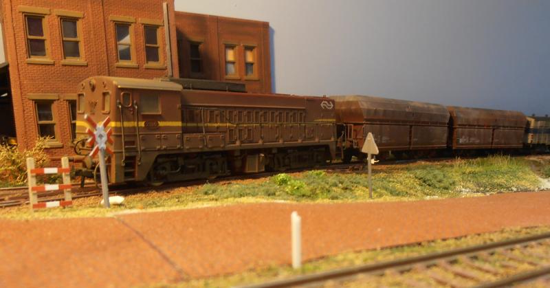

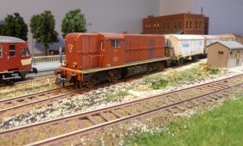

In navolging van de zeer mooie aardappeltrein door Dronrijp van Silvester een vergelijkbare trein door Hatzum.
Een 2400 met 5 koelwagens rijdt door Hatzum terwijl de DE 2 moet wachten op vrij baan.
Bij binnenkomst op de oostelijke industrieweg passeert de trein het sloopbedrijf.
De koelwagens zullen worden beladen met aardappelen bestemd voor Italië.
Ook gaat de bouw van gebouwen gewoon door.
Met vriendelijke groet, Gert-Jan

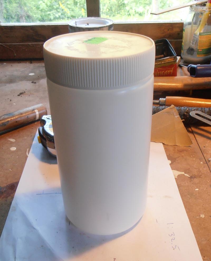

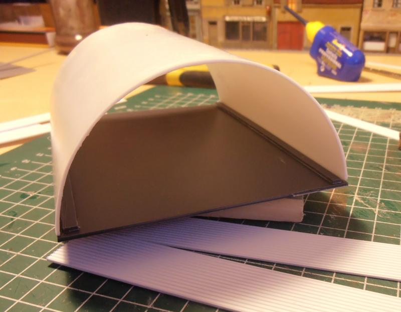

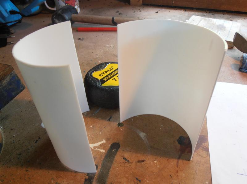

Zoals beloofd een kleine update over het bouwen van een Romneyloods.

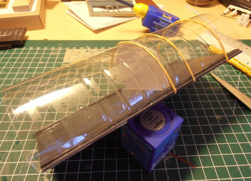

Ik ben begonnen met een bus met ongeveer de juiste diameter. Gelukkig had deze lasnaden.
Voorzichtig met het stanleymes twee helften gemaakt.
Van een restant plasticplaat een bodem gemaakt, eigenlijk alleen voor de stevigheid.

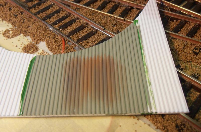

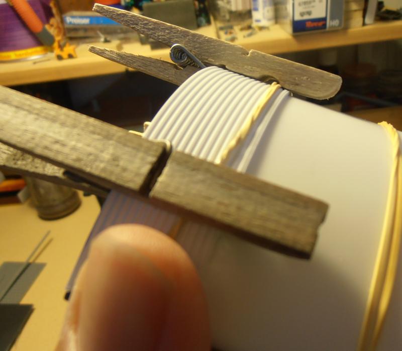

Stroken styreen met metaalplaat motief in stroken van 2 centimeter gesneden en erop geplakt. Vingers, knijpers en elastiekjes alles om de plaat op zijn plaats te krijgen. Een poging om de platen met een föhn te buigen is helaas mislukt (helaas een halve plaat styreen en een colafles in het grijze opbergsysteem).

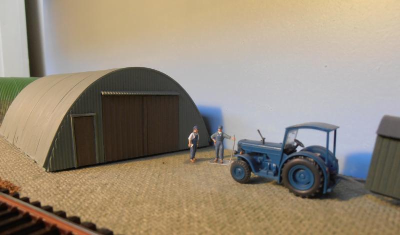

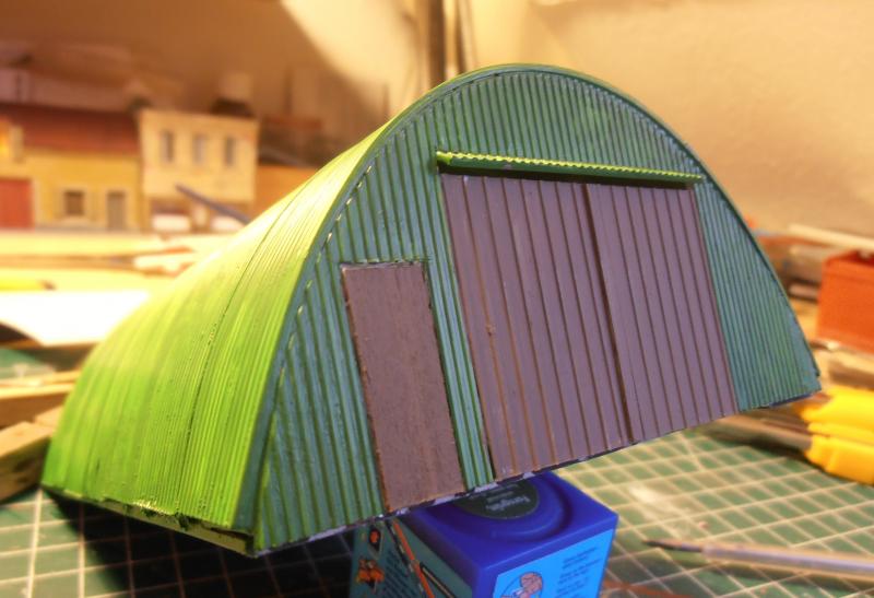

De voorkant van de loods met deuren en bovenlicht, beetje passen en meten op gevoel en langzaam snijden.

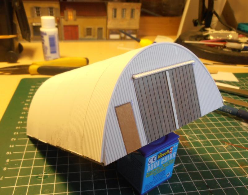

Eerste verflaag, ook heb ik een proefstukje geverfd om de vervuiling te testen voordat ik de loods te lijf ga.
Nu klaar voor vandaag, hoop morgen tijd te hebben om verder te gaan. Moet nog bedenken waar ik de loods plaats, misschien Hatzum nog verder uitbreiden?
Groet, Gert-jan
Laatst bewerkt op: 20 August 2019, 16:49:35 door 44

Mis wel een fotootje hoe je die stukken dak verderop van het gebouw hebt geplakt?
Met een lat tussen de knijpers ofzo?
Gr Koen.

Vandaag weinig gedaan aan Hatzum, 1 op 1 schuur geverfd. Toch vanmorgen verf gemengd en de tweede laag erop gezet.
@ Koen, deze was ik vergeten. Iedere keer een strook vastlijmen en wachten/ vasthouden totdat deze echt vastzit.

Tweede verflaag, deze kleur blijft het.
En met poeders het eerder genoemde proefstukje vervuilt.

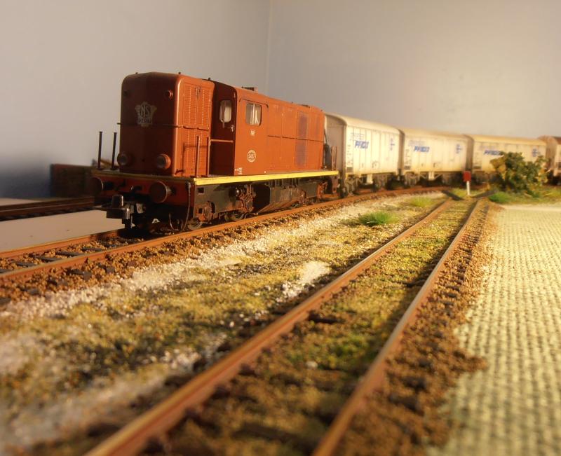

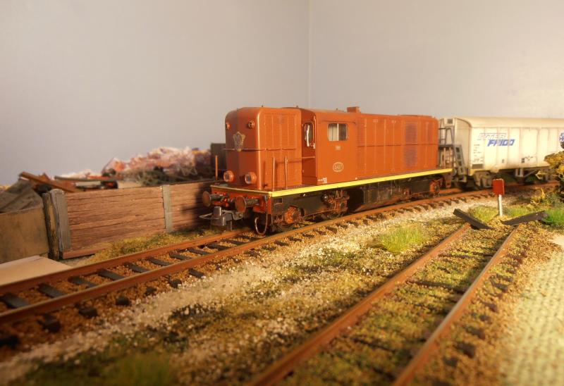

En aangezien ik toch met poeders aan het prutsen was. Twee Marklin zelflossers van de juiste wielen voorzien, vervuilt en meteen ingezet.

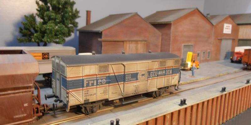

En weer eens een foto van de kade met een fantastische Frico wagen (niet zelf vervuilt).
Groet, Gert-Jan
