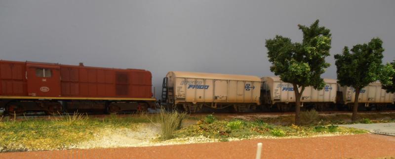

Het wagenpark is uitgebreid met koelwagens voor aardappeltransporten.

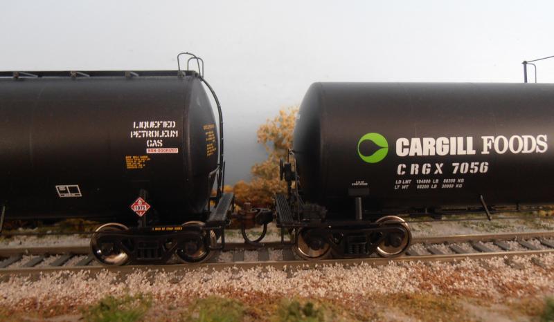

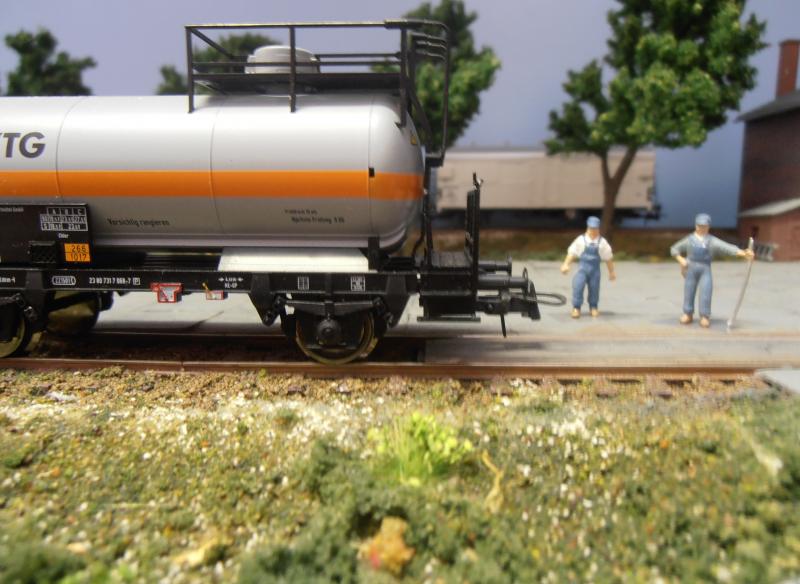

En in de Model Railroad Planning van dit jaar las ik de volgende zin: “Also, since you will be bringing in loaded LPG cars, you must have 5 spacer cars between the LPG loads and locomotive at all times”. Kort vertaald: tussen de wagens met gevaarlijke stoffen en de locomotief moeten minimaal 5 gewone wagens zitten. Ik probeer altijd een beetje realistisch te rangeren dus mijn hersenen gingen in de overdrive.
Dus ik vriendin Google aangespoord, helaas kom ik alleen maar rangeervoorschriften tegen die nu geldig zijn. Maar ik wil weten hoe het in de jaren 70 ging. Ik heb zelfs de hele R.I.D. nagelezen. Is er iemand die dit weet en eventueel documentatie heeft?
Zo is het nu! “Keimpe, maar goed dat we niet in 2014 leven! Dan zouden we deze wagen iedere 8 uur moeten inspecteren”.
Even een andere continent en tijdperk. Dit mag ook niet meer. Een wagen met een ontplofbare lading en een wagen met een brandbare lading aan elkaar gekoppeld. Ook mag een dergelijke wagen niet direct aan de locomotief gekoppeld worden.
Ik hoop dat iemand weet hoe het in de jaren 70 gebruikelijk was. Ik leerde toen in ieder geval fietsen zonder helm en mocht op rubberlaarzen naar school!!!!

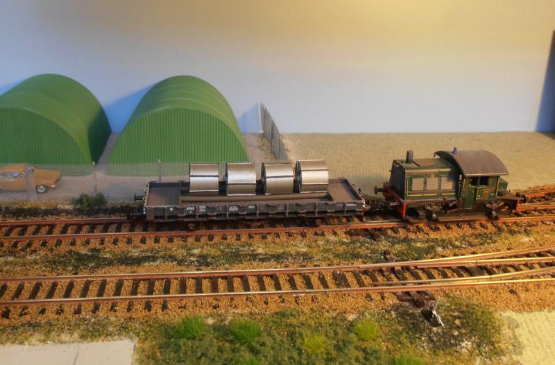

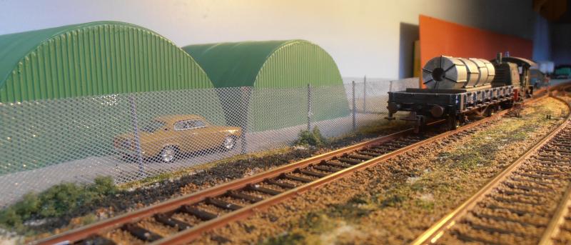

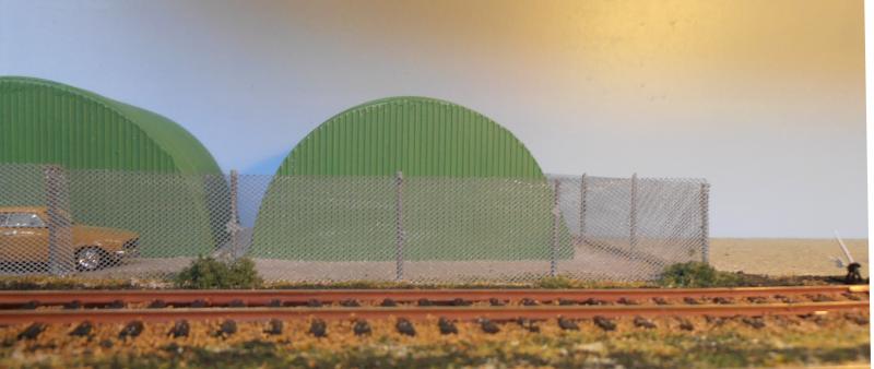

Hallo, naast allerlei bezigheden tijd gehad om verder te gaan met het goederenstation. Paar foto’s van de progressie.
Twee romney loodsen zijn geplaatst. Met de achterkant naar de baan.
Ook verder gegaan met balasten, hier wordt een lading staal voor de scheepswerf langs de nieuwe loodsen gereden.
Groet, Gert-Jan

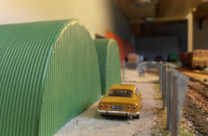

Ziet er goed uit zo.
Die penose-auto maakt het plaatje wel af. ;D

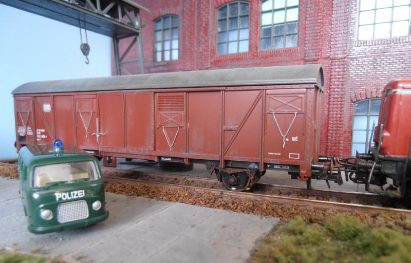

In afwachting van de volgende goederentrein met bouwmaterialen uit Houten ligt Hatzum even stil. Toch even plaatjes.
@ Hendrik Jan. Penoze auto? Opel Mantra!
Maar zelfs de meer naïevere inwoners van Hatzum valt het op dat er steeds vaker politie door het dorp rijdt.

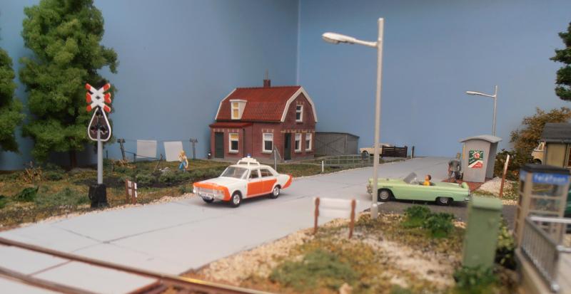

De rijkspolitie voor de overweg nabij station Hatzum.

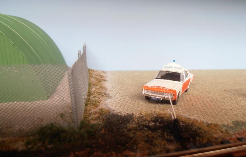

De politieagenten hebben hun auto verlaten en inspecteren de verdachte groene loodsen.

Die loodsen doet me een beetje denken aan de Heineken ontvoering van de jaren '80.  :)

Zat ik ook aan te denken. of een hennepkwekerij (verkeerde tijdperk, dat gebeurde toen natuurlijk nog niet op die schaal...toch?)
En de Manta had op zeker moment natuurlijk wel een bepaald image ;)
Mooi model trouwens, ze spoten in de seventies de auto's wel in de meest uitzinnige kleuren.
kom daar nu eens om, met al dat saaie grijze blik op de weg.

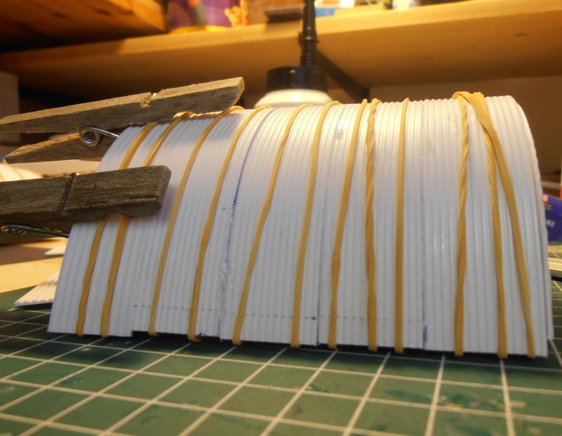

Nog wel een bouwvraagje, wat heb je nu gebruikt om je romneyloodsen mee te bouwen? En hoe? (O, dat zijn twee vragen dus).

Hoi Hijlco, voor de loodsen ben ik eerst thuis door de kastjes gegaan voor iets met de juiste diameter. Ik bouw altijd op het oog dus had geen maten. Uiteindelijk bleek een 2 liter fles cola geschikt. Van de A... iets Duits dus. Deze heeft in het onderste deel ook al snijlijnen. Uitgesneden, toen in 2 helften, platgedrukt en recht gesneden. Bodem gemaakt om het opkrullen tegen te gaan. Vervolgens met veel elastiekjes en wasknijpers stroken styreen met richelstructuur erop geplakt. Dit 24 uur laten drogen en toen wat verf gemengt, 2 keer verven en klaar. Zag te laat dat anderen een techniek gebruiken met bandsnoer? Vast makkelijker dan mijn elastiekjesmethode.
