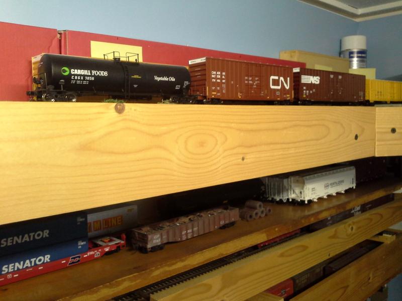

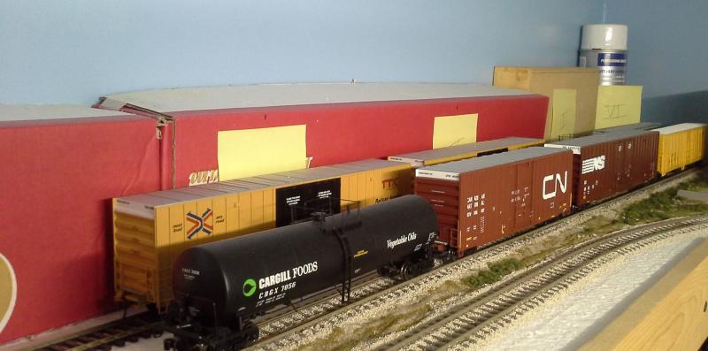

@ Joran, het opstelspoor ligt op dezelfde hoogte als de rest van de baan. Ik had geen ruimte om naar beneden of omhoog te gaan. Wel loopt er boven het opstelterrein een plank met 3 sporen als opslag van wagens. Ik stel dus een trein samen en zet deze klaar voordat ik ga rijden.
Opstelterrein met plank, hierop liggen 3 sporen van 1 meter 70 lang.

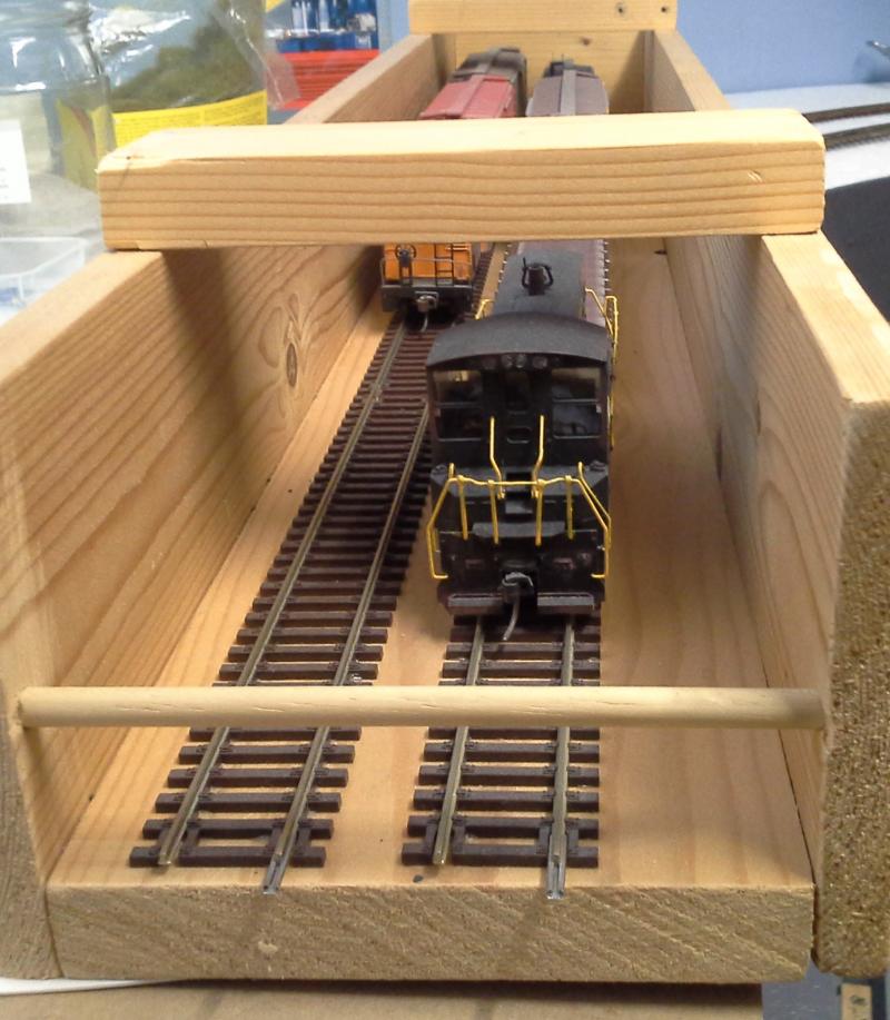

Het kan ook anders. Voor mijn inmiddels afgebroken Linden Valley Railroad gebruikte ik cassettes. Hierop stond de trein klaar, ik koppelde deze aan de baan en kon vervolgens rangeren.

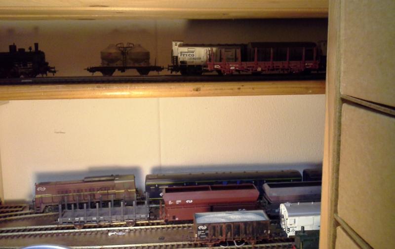

Nog een optie.
Op mijn stilgelegde project: "Jacobs Creek", is het middelste spoor het opzetspoor. Hierop zet ik de trein klaar om uitgerangeerd te worden. Met de hand haal ik de wagens van het spoor af.
Onder de baan zit een plank met het materieel.

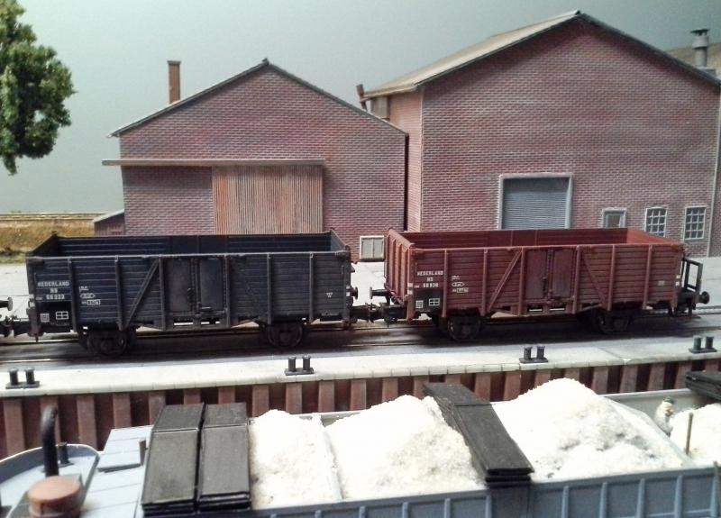

Terug in Hatzum,
Heb vandaag zowaar de hele dag voor mezelf  :D basteltijd!

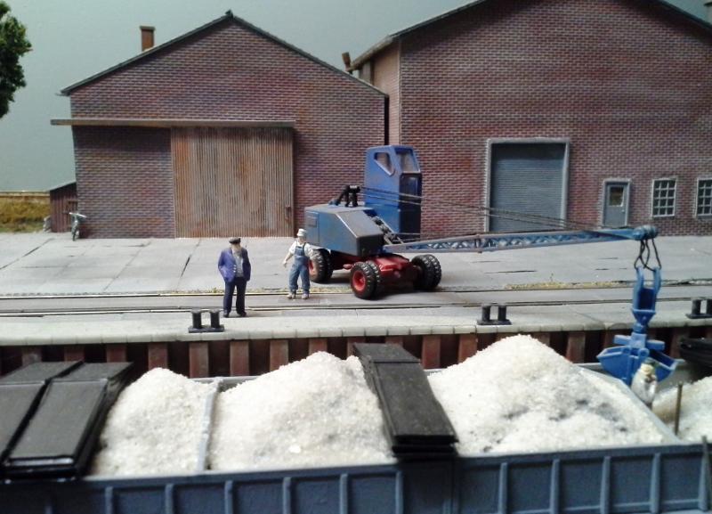

Als eerste een ledstrip boven de kade gemonteerd.
Kan ineens foto's maken zonder een extra lamp.

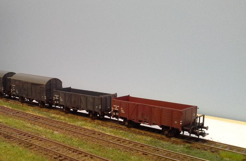

Verder had ik nog een doos van Liliput met daarin een set met 4 NS goederenwagens.
Uitgepakt, wielen roestig gemaakt en de rest meteen in de verwering. Ook de ruimte tussen de sporen op de nieuwe koelhuismodule aangepakt.
En van de module, meteen ingezet op Hatzumkade.
Tevens ben ik ketelwagens aan het vervuilen, zodra dat lukt zien jullie het vanzelf.
Groet, Gert-Jan

Mooie foto's Gert Jan,
Gebruik zelf nooit geen extra licht, alles van statief op standje AV en op zo'n klein mogelijk diafragma (groot getal) ,maar vind dit er geweldig mooi uitzien.
