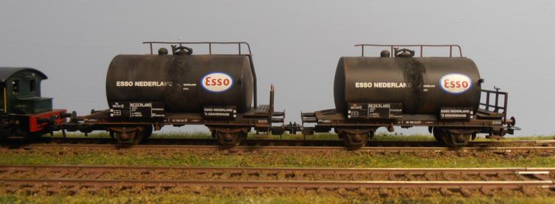

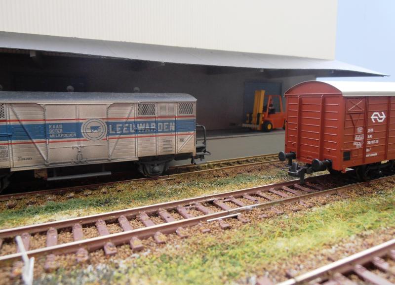

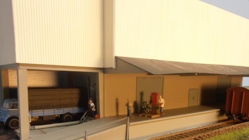

Geen sneeuw Koen, kil licht! Ondertussen na mijn 45 minuten uitbarsting van dit weekend,
Linden Valley
een beetje geknutseld aan de koelhuismodule.
Het is nog niet af, er mist nog een dak en het gebouw wordt nog een keer zo lang.
Van dichtbij en dan zie je zelf dat het soms niet helemaal recht is.
Nog een detailfoto.
En als lijm en verf aan het drogen zijn is er altijd wel iets anders om aan te pakken.
De olietrein naar de haven heeft gebruikssporen gekregen.
Groet, Gert-Jan

Hallo Gert-Jan,
Jou laadperron heeft goede afmeting qua breedte wat ik zo in mijn hoofd heb bij mijn werkgever , ook de rest ziet er realistisch uit fraaie plaatjes
mvgr Evert en Bas

Zo te zien gemaakt van evergreenplaten (of anderzins), hout (balsa?), oude dozen? en?
Komen er ook nog ramen in de loods?
Groet, Hijlco

@ Hijlco, bijna goed. Veel evergreen (en het is alweer op), geen hout dit keer, wel cornflakes dozen als dak met daarop voor de structuur afplaktape en het onmisbare element: Lego, voor al uw 90 gradenverbindingen.
@ Evert en Bas, jullie tips zijn zeker meegenomen in het bepalen van de breedte van het laadperron!

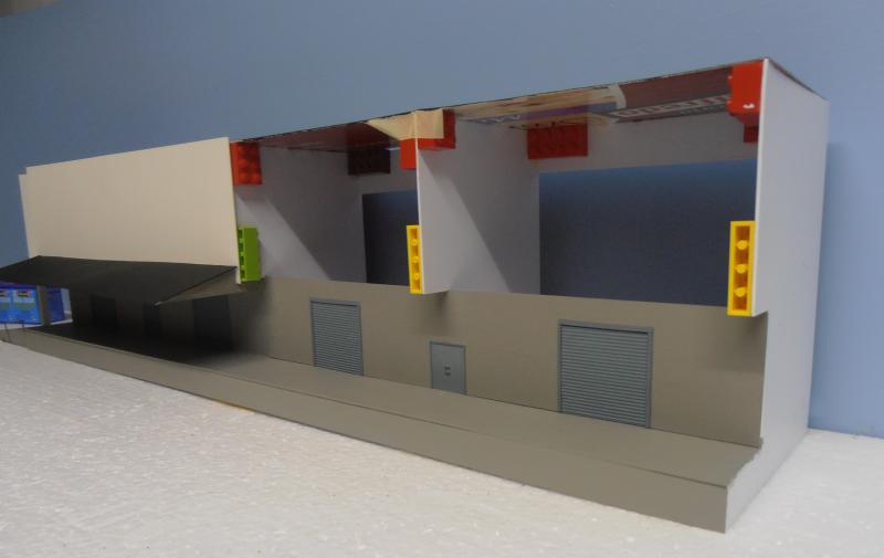

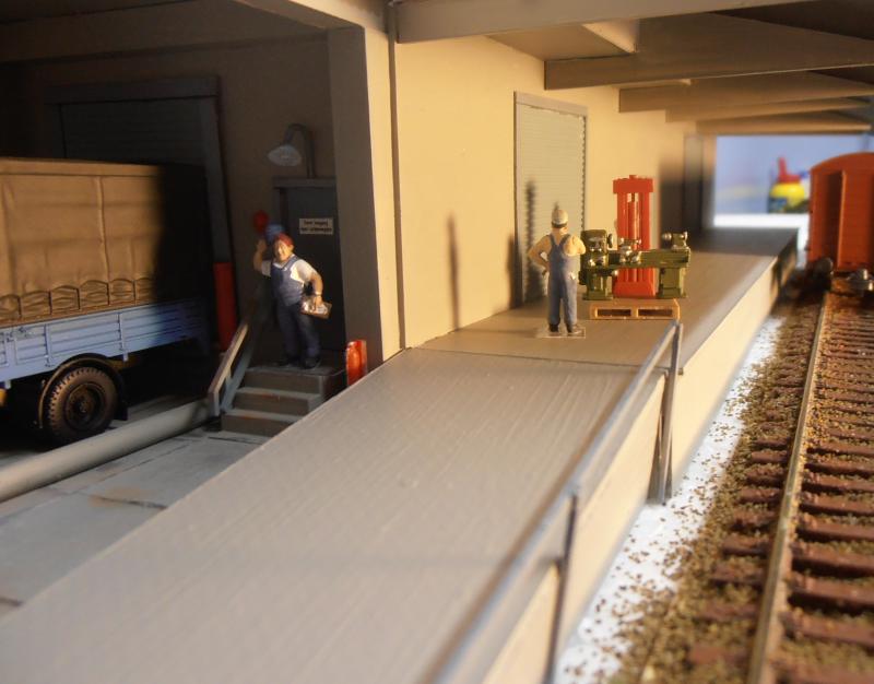

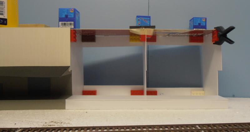

Gisteren even tijd om verder te bouwen aan casco 2. Heb ook foto's gemaakt van mijn manier van bouwen: plastic, karton, afplaktape, tape en natuurlijk Lego! Geeft wel een goed beeld.
Eerst de verticale delen uitgesneden en deze onderling verbonden met restjes en Lego. Het dak is van een lege verpakking.
De horizontale delen, zoals het laadperron zorgen voor verdere stevigheid tussen de twee delen.
Om een beeld te geven van de grootte even een mannetje op het laadperron.
Fijne dag allen, Gert-Jan
Berichten: 4054
de hondsrug baan
Re: Hatzum, NL modelbaan naar voorbeeld uit Friesland
Reactie #384 Gepost op:
10 December 2014, 09:39:45 »
Halo Gert-Jan,
Dat is een grappige bouwmethode met de lego blokjes, want heb in het verleden wel eens loodsen gebouwd ,maar om het met lego blokje te verstevigen daar was ik nog niet op gekomen.
Neem aan dat je de damwandplaten van (ben het merk even kwijt) gebruikt hebt, zelf heb in het grijze verleden lamellen gebruikt met een profiel dat verdacht veel leek op de kunststofplaten die je in de winkel kan kopen.
Maar wordt een fraaie loods en ben benieuwd wat de eindresultaten worden.
mvgr Evert en Bas.

Dat is een mooi doorkijkje geworden door het gebouw en in de bouwtechniek die je hanteert. Ik schat in dat niemand op deze manier bouwt, misschien toch opnemen in de encyclopedie?
Het wordt een massief modern gebouw, ik zie het zo staan ergens op een industrieterrein bij Leeuwarden b.v. Mooie laaddeuren ook, je werkt netjes. Een aanwinst voor je baan.
Groet, Hijlco

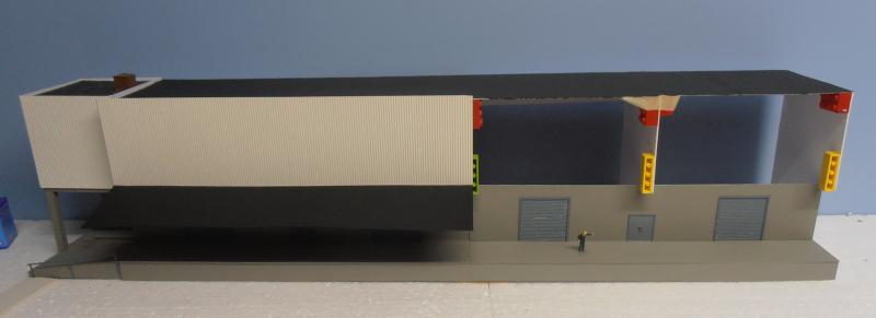

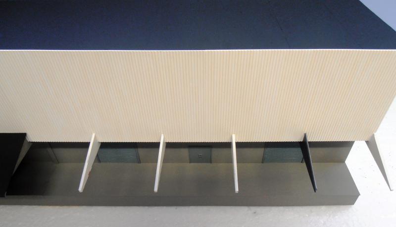

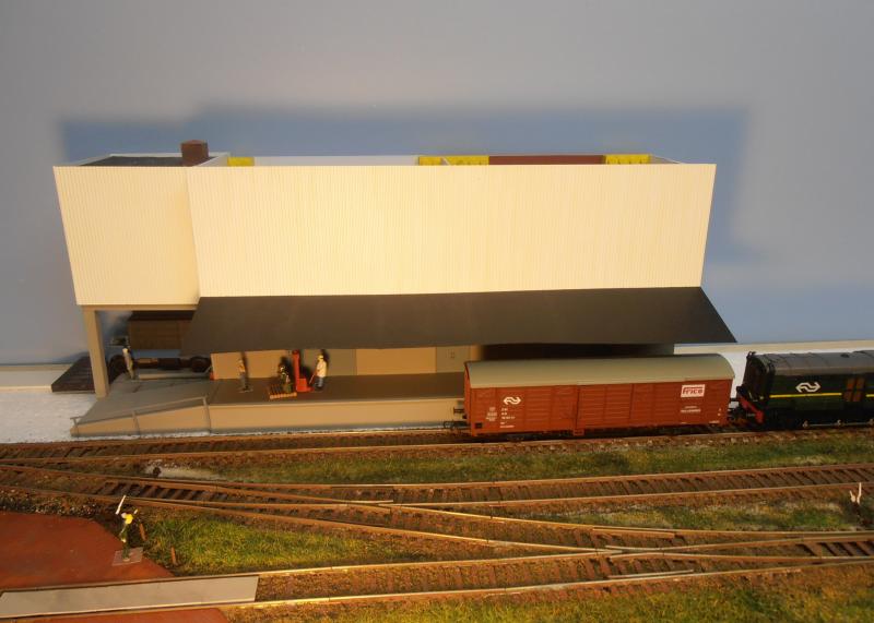

De updates worden wat saai, voortaan kleinere gebouwen bouwen.
@ Evert en Bas, het gaat om vrij grote hoeveelheden Evergreen plaat in het gebouw. Maar het einde is in zicht!
Nog een werk in uitvoering foto.
Deel 2 is ook in ruwbouw klaar. Links komt nog een parkeerplaats en rechts een 3 verdieping tellend kantoorpand.
Het afdak golft een beetje, kreeg het niet rechter.
Verlang ondertussen weer eens naar een groen klusje!
Gert-Jan

Hoi Gert-Jan,
Niet vervelend bedoeld hoor (over afzeikers gesproken
), maar je hebt het gebouw zo goed nagebouwd dat het nu inderdaad zo'n saai modern recht toe recht aan gebouw is. Misschien nog iets op het dak plaatsen voor de afwisseling? Eigenlijk dus een compliment over het nabouwen van de werkelijkheid, maar vind ik die werkelijkheid weer saai. Het is ook nooit goed hè. Sorry, ligt aan mij dus.
Groet, Hijlco

Hallo Gert Jan,
Ik kom regelmatig op het dak van het bedrijf waar ik werk en moet toe geven dat er heel wat op het dak staat en zit, koeltoeren(s) bliksemafleiders ,airco's en diverse aan en afvoerleidingen.
Het zou het dak behoorlijk levendiger maken, voor het dak van het laad en los perron zou je stripje kunststof kunnen plakken om het doorhagen te voorkomen.
Maar verder is het gebouw zeer geslaagd en je zou ook nog grote firmaborden aan iedere kant kunnen plaatsen , tis maar een idee.
blijf je volgen
mvgr Evert en Bas
