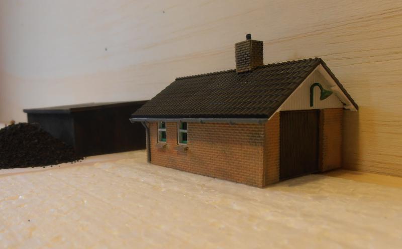

Mooi strak gebouwtje. Komt er ook nog een schoorsteen op? (Altijd wat te zeuren  ;)).

De standaard ploegbergplaatsen, zoals in Bozum, hadden geen dichte houten garagedeur hoor. De portiek was open en in gebruik als overdekte opslag. Er zat pas een deur voor de schaftruimte.
Details en tekeningen hebben jaren gelden eens in de Modelkroniek gestaan (voorloper Rail Magazine).
Verder kunnen de foto's op de site van Het Utrechts Archief een hulpmiddel zijn, even googlen op ploegbergplaats.  ;)

@ Hijlco, ja die schoorsteen komt nog! Was ook nog niet klaar, verder heb ik bedacht om aan de vaste baan Hatzum losse modulen te gaan koppelen. Heb al een idee of 4. Mijn huisgenoten weten nog niet dat ik daarvoor het territorium van mijn treinkamer moet verlaten. Oja... Boazum, komt de geëmigreerde Fries weer om de hoek kijken?
@ Wim, jammer (not) een deskundige meelezer, nu moet ik opnieuw, op zich niet erg dat hutje komt ergens anders wel van pas. Dank voor de tip.

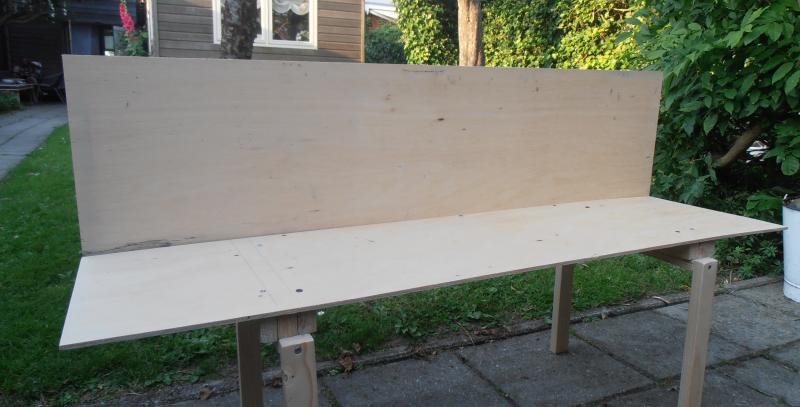

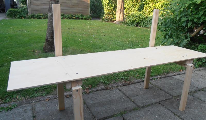

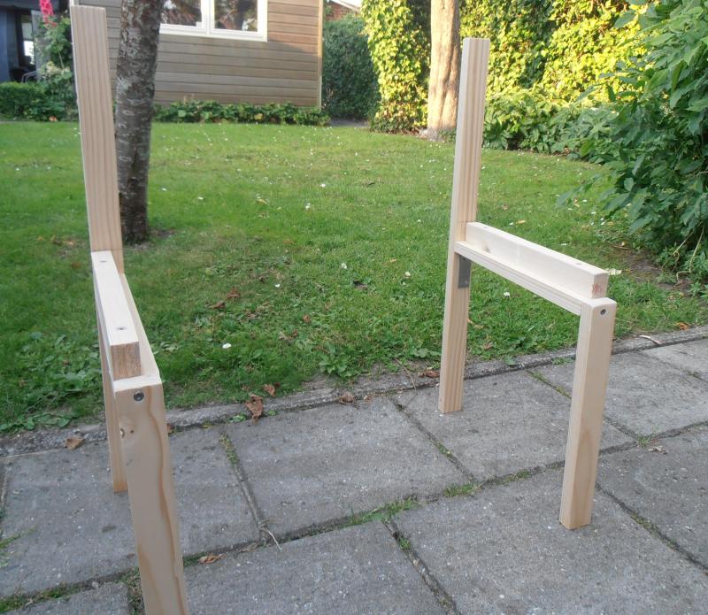

Gisteren de eerste opzet gemaakt voor de demontabele module om Hatzum uit te breiden. Vanuit mijn treinenkamer steekt deze module op rijmomenten de overloop in. Op andere momenten kan deze opgeslagen worden.
De module in ruwvorm.
De achtergrond valt in een gleuf achter de plaat en is dus makkelijk te verwijderen.
Het onderstel en de achtergrond zijn ook bruikbaar voor volgende modulen. Kwestie van wisseling van bodemplaat. Op deze manier kan ik in treinverkeer variëren. Zo kan ik bijvoorbeeld wisselen tussen een kleine haven of een groot koelhuis.
Ondertussen ben ik al verder, lijstjes, piepschuim e.d. Ga morgen het verbindingsstuk maken tussen de vaste baan en de module.
Groet, Gert-Jan

Dat zit eruit als een degelijke constructie.
Hoe doe jij de bak overgangen qua elektra?

Nou.... zo een losse plaat is zeker niet stabiel. Zou er wel iets van een latten raamwerk of soortgelijk onder zetten.

Frame van 12mm multiplex van 5cm hoog doet zijn werk al

Ronald, de plaat ligt niet los. Onder de plaat zitten 4 latten die om het onderstel klemmen. Ook zit er over de hele onderplaat een lat om doorbuigen te voorkomen. Heb vandaag de rest van het frame gemaakt. Je kunt er niet op zitten maar dat was de bedoeling ook niet.
Verder is het ook niet de bedoeling om de module ergens mee naar toe te nemen. Gewoon 1 meter 10 extra spoor. Dank voor je kritische blik!
Koen, elektra is bij mij altijd volgens het kiss principe. Schuif gewoon rails in elkaar, sta onderhand wel op het punt om een ringleiding aan te leggen.
Martin, ik weet het. Zal morgen het eindproduct plaatsen. Het gewicht is vanwege het opbergen de grootste prioriteit.

GertJan, niet goed gekeken. Zie idd schroeven in de plaat zitten  :)

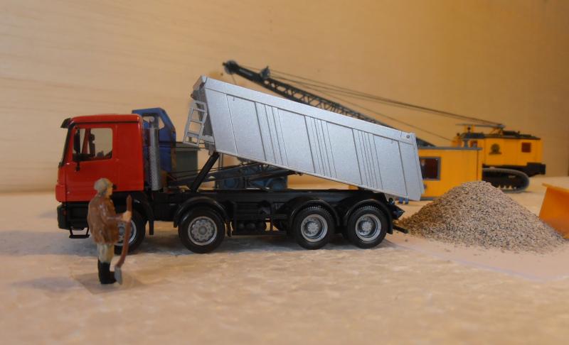

Directie Noord van de spoorwegen heeft materieel laten aanrukken voor het grondwerk.
Ook hier zijn verschillende soorten baggermachines aanwezig. De blauwe zapt tussen verschillende banen, de oud ijzer handelaar op de oostelijke industrieweg en de kolenoverslag op de Linden Valley.

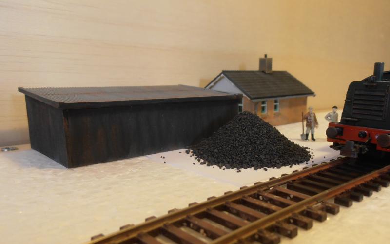

Zo moet het ongeveer worden. Twee gebouwtjes, een bult kolen en wat elektriciteit palen. Verder leeg.
Ik denk dat ik de lamp er nog vanaf haal. Beetje uit proportie.
