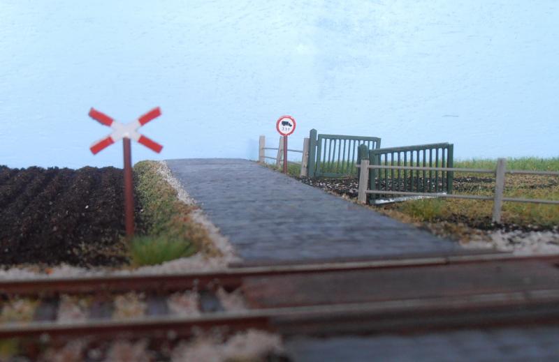

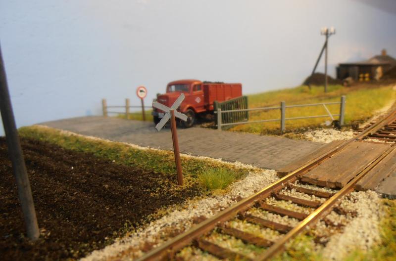

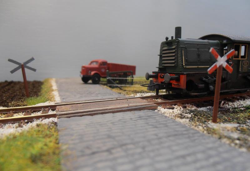

Progressie in zeer kleine stappen.
Beetje gras en aarde en een goedkoop vrachtautootje voorzien van iets kleur, decals en nummerborden.
De trein is Bozum gepasseerd.
En ondertussen op de Oostelijke Industrieweg.

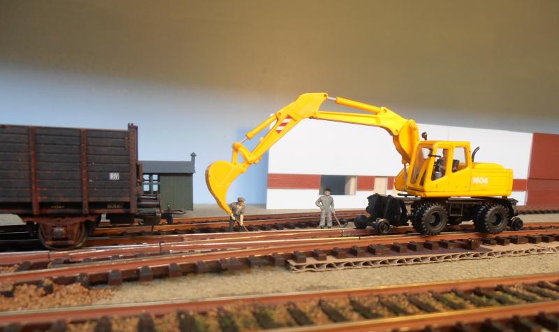

Heeft de directie van Baanbouw Noord een nieuwe machine in Duitsland aangeschaft om eindelijk de laatste wissel te ballasten. Ook zijn er plannen om gebouw 4 deze week af te maken.
@ Auke, de rand van de straat is gedaan en de tip was hoe je zo'n ding maakt. Weerstand, geen idee gewoon de draadjes aan een schroef en de andere aan een theezeefje.
Met vriendelijke groet, Gert-Jan

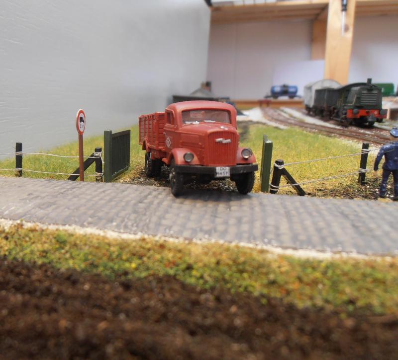

nu nog even proberen om de voorwielen van die vrachtauto in te draaien, de weg op dan ziet het er nnog echter uit.
mvg, Erich

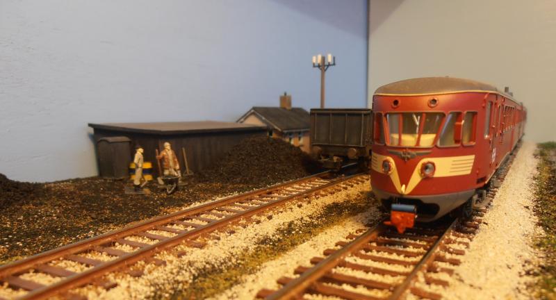

Vandaag maar eens een vroege update. Gistermiddag heerlijk geknutseld, echtgenote aan het werk en zoonlief vermaakte zichzelf. Tijd voor leuke klusjes.

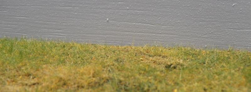

Detailfoto van mijn eerste grasactie.

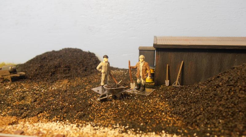

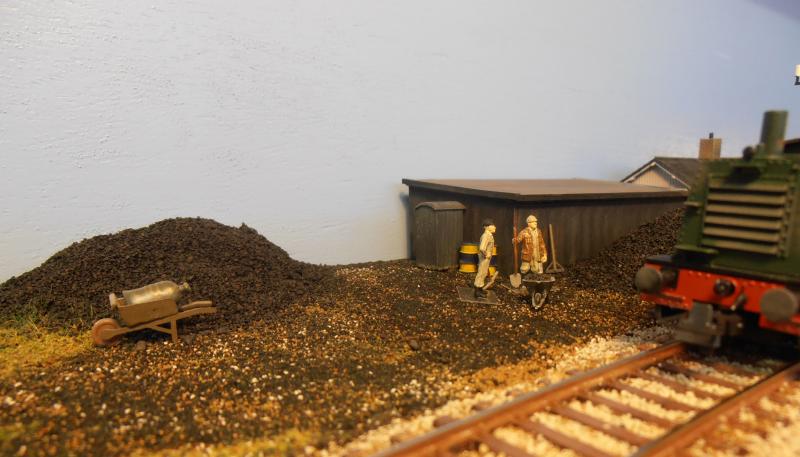

Kolenbulten en wat ander detailwerk.
Brandstofhandelaar Joustra en zoon nemen even een scheppauze.

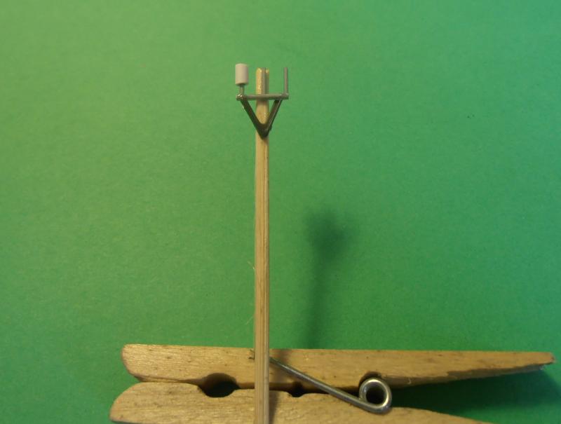

De tweede poging om een hek te maken, het eerste met de touwtjes was echt not done. Beetje vaag de zelfgebouwde elektra palen. Gemaakt van satéprikkers (ja ik lees mee in meerdere draadjes!) en een oud hek.
@ Erich, goed idee van die wielen. Was ik zelf niet opgekomen, zinvol zo'n Forum. Ik heb er naar gekeken maar laat het eerst zo, te weinig auto's om er 1 misschien te verknallen.
Ook even de DE2 op de module gezet, gewoon omdat deze zo mooi is. Jeugdsentiment.
Groet en een fijne dag allen, Gert-Jan

Ik ben vandaag ook wat vroeger. Kon niet meer slapen. Vriendin naar de sportschool en geen kinderen, maar wel vakantie. Ja, wat doe je dan. Maar eens kijken of er al leven is op het forum.  ;D
Met een beetje aankleding begint het er direct anders uit te zien.
Gras vind ik eigenlijk helemaal niet zo slecht (zoals we dat in het noorden dan omschrijven hè  ;)). Aan de ene kant vind ik de hoogte prima, de kleuren zijn ook prima, maar toch mis ik wat. Wellicht nog wat struikjes erbij, of nog wat hogere grassen ertussen. Maar wellicht spreek ik voor mijn beurt en was je dat toch al van plan.
Het gras heb je dus met je theezeef-vliegenmepper gemaakt? Ben jezelf tevreden over die techniek?
Ik vind de kolen nog te veel op de akker lijken; teveel potgrond-look. Misschien nog iets anders voor verzinnen?
Kun je nog een betere foto van de elektrapalen laten zien en hoe heb je die gebouwd?
Mooi (ochtend-  ;)) sfeertje in Bozum.

Fotos geven een mooi beeld van wat er is gedaan  (y)
Voor wat betreft de "kolen" ben ik het eens met VFR.
Verder nog de vraag of de andreas kruizen grijs blijven aan de "achterzijde" ,dat was in het echt volgens mij niet grijs  ;)

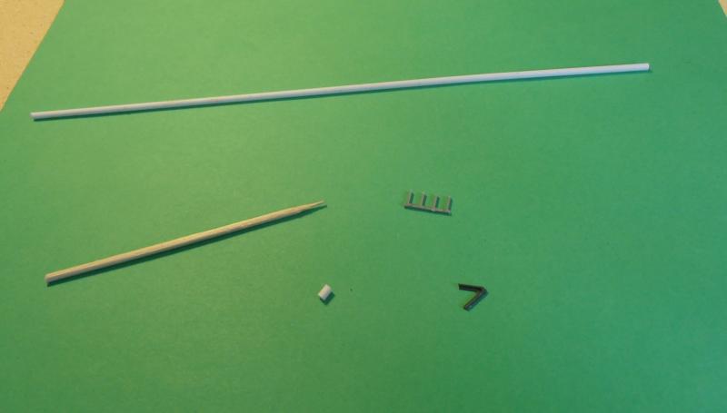

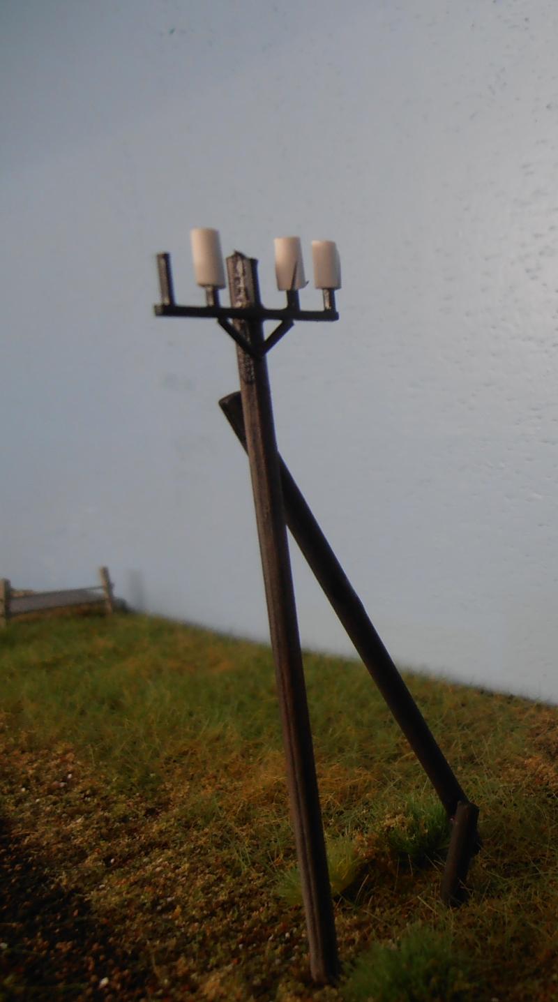

Hijlco, de vliegenmepper methode werkt prima. Als ik dit gras vergelijk met wat ik eerder maakten met strooisel is er een wereld van verschil. Ik heb nog een paal geknutseld, 3 minuten werk!!
Satéprikker, een vorkvorm van een hekje, een v vorm ook van een hekje en een rond buisje.
Beetje plakken. Bij de andere palen heb ik eerst de prikker in de verf en poeders gezet.
Detailopname, de barst valt pas op op de foto. Ga ik vandaag even met kit iets aan doen en mijn echtgenote vragen om de draden te spannen. Zij is iets geduldiger dan ik dat ben.
Floris, dank voor je reactie. Welke kleur heeft zo'n achterkant dan? Ik heb lopen zoeken naar voorbeelden n.a.v. je opmerking maar mensen fotograferen die dingen altijd van voren.
De kolen en het gras laat ik zo! Ik ben er tevreden over.
Groet, Gert-Jan
Het kan zo simpel zijn. Ik noteer hem als tip.

Ofwel de voorkant en achterkant zijn t zelfde qua kleurtjes en plaats  ;)
Bedankt Michel voor het plaatsen van dat plaatje  (y)
Overigens handig gedaan zo'n paal,maar wat voor soort hekje is hiervoor geslachtofferd ?

Gedaan, straks het hek nog maar even rechtzetten.
Michel, dank voor de foto en het compliment! Fijn om te horen. Ik heb laatst ook je Franse baantje bekeken, mooi!!
Floris, welk hek? geen idee ik heb een aantal dozen met restjes en daar vind ik van alles in.
Groet, Gert-Jan

Mis nu wel een beetje het bollende wegdek en in samenwerking met zijn omgeving ziet de kinderkopjesstraat er erg netjes uit.
Als je schuimplaat als materiaal hebt zou ik er nog een bollend laagje overheen doen en hier en daar flink wat afgeknauwde stukken straat maken en wat gaten...
Ik vindt het totale plaatje er wel erg fraai uitzien (y).
