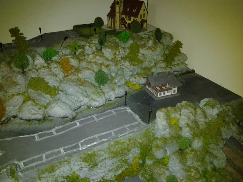

Goede avond,
Hierbij eindelijk een kleine update
Ik ben begonnen met de uitbreiding van mijn hier volgen later wat fotos van
Daar moet tevens ook mijn schaduwstation komen
Maar nog steeds het probleem dat ik nog moet klooien om een klimspiraal aangezien ik het programmatje van hier niet aan de praat krijgen
Hierbij wel vast een foto van de berg die ik al heb staan op mijn baan alleen nog niet tevreden over de weg en parkeerplaatsen tips zijn welkom!
Graag hoor ik ook of jullie er wat van vinden hou er rekening mee doe het voor het eerst
Mvg
Wouter

Ik zou die belijning een stuk dunner en strakker maken. Wellicht door af te plakken en dan wit te verven?

Heey Wouter, het ziet er al erg mooi uit! Zeker voor een beginner (ik ben zelf ook een beginner).
Wat betreft tips zou ik even naar je rotsen kijken? Heb je deze gemaakt met pur? Ik vind ze heel erg rond.
Ik heb ze zelf gemaakt met gips en dat komt al wat natuurlijker over.
Mijn voorganger zei het ook al: de belijning. Die is veel te dik en slordig. Meet de dikte maar eens op en vermenigvuldig dat met 87. Dan weet je hoe dik dat zou zijn in real life.
In ieder geval al een leuke baan! Groetjes

Je bedoelt keer 160
Ik snap het gips principe maar ben dan juist bang dat
het slorig word en dit is naderhand nog makkelijk weg te snijden
Wat betreft de belijning een streepje trekjen in n schaal
Blijkt voor mij erg lastig maar ook de kleur van het asfalt is in mijn ogen
nog te Licht wat mijn bedoeling met de weg is het te laten ogrn alsof
Het weg gehakt is vandaar dat ik dacht dat de ronde vormen ook konden
Als zijnde grote stukken steen die zijn blijven en niet weg hoefde om de
Weg cq hotel cq kapel te kunnen bouwen
Mvg
Wouter

U rijdt N? Wat je ook kan doen wanneer schilderen van dunne lijntjes niet je vak is stickers kopen. Wegstickers zijn gewoon verkrijgbaar in de modelwinkel, maar ieder zijn smaak natuurlijk. Of een vorm maken met een gat erin (lijn) en deze op de weg leggen en vervolgens eroverheen met de kwast of spuitbus. Heb je gelijk overal dezelfde lengte aan lijnen
. Wat voor materieel heb je?
Gr SteeF
OUD: N-project Eijssen, NL III/VI -->
http://forum.beneluxspoor.net/index.php/topic,57650.msg3221441145.html#msg3221441145
jerrytrein
Berichten: 5941
Re: Van alles en nog wat schuurbaan!
11 February 2014, 00:01:29 »
of een tipex stift langs een lineaal

sjabloontje snijden uit papier en dan met vrijwel droge kwast tamponneren.

Opzich ziet het er goed uit,alleen denk ik dat je spijt zal houden van purschuim als berg.
Het is te rond en dat is bijna niet te corrigeren omdat purschuim makkelijk in brokken afbreekt als je er aan trekt of gaat lopen rommelen eraan.
Misschien kan je als het erg tegenstaat hieroverheen met gaas en gips werken om een andere berg te krijgen ?
Of dat je de purschuim berg met verf nog kan aanpassen weet ik niet(als je de kleuren zou willen aanpassen),spuitbussen werken meestal niet want daar smelt het purschuim van,dat weet ik dan weer wel
Voor wat betreft je lijnen,kan je die er nog afkrijgen,als dat niet gaat dan heb je een ander probleempje om 1st op te lossen.
Veder zou ik op dit moment even niks weten te zeggen,dus brei ik er maar een eind aan
