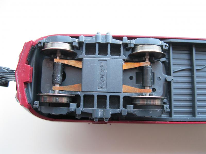

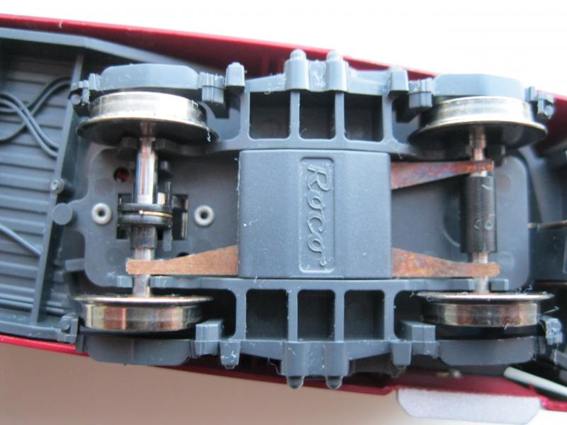

Van achterste wagon gaan de lichten ook branden zonder dat deze is gekoppeld aan de rest van de trein.
Er zitten ook stroomopnemers op de assen (zie foto's).
Het knipperen is inmiddels overgegaan naar bijna uit met af toe een opleving.
Zijn er forumleden die in de buurt van Koudekerk a/d Rijn wonen die er misschien even naar willen kijken en mij misschien een beet wijs maken in het onderhoud van deze trein?
Ik heb deze keer een paar foto's van de onderkant van het treinstel bij mijn reactie gedaan.
