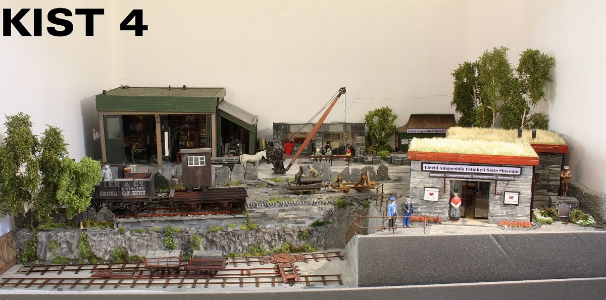

Toch maar weer eens een SitRap (puke):
Ik had me voorgenomen één kist af te maken voor december (Hanzehal Zutphen) en dat zal ook wel lukken, maar ik kon niet voorkomen dat ik telkens ook op de andere dioramas aan de slag ging. Zo ging ik telkens heen en weer...
Kist 1: Rondom helemaal pas gemaakt voor de kist; scenery aangepast op de randen; voorkant gemaakt. Grootste uitdaging nog: blondin (kabelbaan) werkend maken.
Kist 2: gebouwen omgeruild - shelter naar boven en toilet naar beneden; onderste wagontraverser opnieuw ingebouwd; voorkant afgemaakt. Aandrijving 'incline' definitief vastgezet.
Kist 3: Deze moet eerst af zijn. Alles werkend gemaakt, bedrading in orde. Bomen geplaatst om zicht te sturen; rechts een demonstratie-rotswand gemaakt. Tunnels aangepast aan één remmerswagon met 'duckets'.
Kist 4: Ook hier voorkant afgemaakt, zijkanten bijgewerkt. Met bomen en schuttingen wat afleiding voor te maken gaten gecreëerd. Smalspoorsporen werkend gemaakt, alle lichten aangesloten.
Hééérlijk al dat gepruts...

21 December 2018, 14:41:02 »
Zo, de eerste kist staat in de auto; op naar de Zutphense Hanzehal. Achtergond ben ik niet aan toegekomen, maar het witte plastic is al netjes voor nu. Ik heb er zin in...
En natuurlijk ook hier:
Guillaume (Smalspoorcompagnie)
http://smalspoorcompagnie.blogspot.com/
smalspoorcompagnie
Berichten: 467
Guillaume Veenhuis
Re: Uit Smalspoorcompagnies werkplaats.
Reactie #282 Gepost op:
26 December 2018, 14:52:11 »
Heerlijk weekend in de Hanzehal in Zutphen. Ik ben blij met het idee van de kisten. Bij de tryout ging het eigenlijk goed: op- en afbouw fluitje van een cent; alles werkte naar behoren en ik kon overal bij via de luikjes.
De lokjes kwamen wat moeilijk op gang (al erg lang niet meer hard gewerkt!) maar op zondag kroop alles over de rails. Publiek was tevreden - sommigen volgen dit project al meer dan 10 jaar
Jammer dat de achtergrond niet af was, maar het wit met de afgeronde hoeken was een goed begin.

26 December 2018, 16:04:39 »
Het liefde voor het werk spat er vanaf, Guillaume! Prachtige plaatjes in je fotoalbum.
Twee dingen:
Vraag me af wie de serveerster serveert. Is leeg in het café. Komt nog, neem ik aan.
De borden boven de ingangen zijn wel erg fris van de printer. De hele inhoud van de kisten is verweerd, maar deze borden niet. Ik zie dat vaker bij modelbanen. Beetje met poeders wat verweren?
