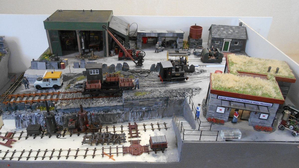

Zo, nu maar voorlopig stoppen met kist 4. Dit was een lastige - ik heb flink moeten snijden en zagen om e.e.a. in elkaar te kunnen schuiven. Daarbij sneed ik het verlichtingsdraadje van de demonstratieloods door, dus dat gebouw moest deels gesloopt worden...
Enfin, het is gelukt: de bovenste spoortjes zullen uit de kist verdwijnen voor wat rangeerwerk. Links laat ik het voorlopig zitten. Helemaal vooraan heb ik het spoornul stuk (te groot) omgebouwd naar smalspoordemonstratiesporen (o.a. wat transportabele railstukken en enkele draaischijfjes)
Deze kist heeft het minst beweging, maar er is straks wel heel veel te zien...

Kist 4 gaf nog wat problemen: het diorama schoof niet lekker in - en uit de kist. Weer snijden dus...
Ik heb nu alle verlichting in de gebouwtjes aangesloten en de kistverlichting ingebouwd.
En passant nog een Great War monumentje gemaakt voor de gevallen mijnwerkers.
