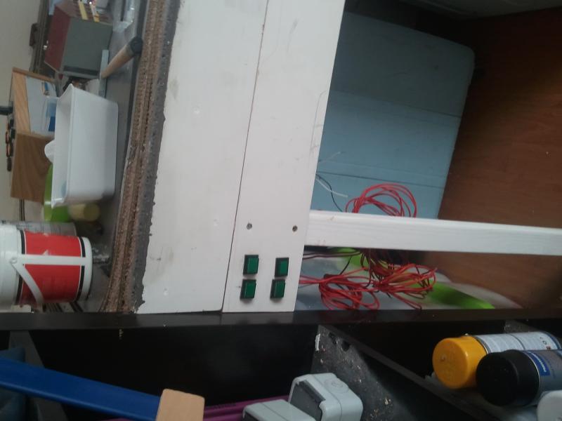

Hoi stefan,
Ik ben daar niet zo fan van omdat ik probeer alles weg te werken en.probeer dus die schakelkasten ook in een.houten lat/plankje weg te werken maar ik begrijp.dat als ik een.puls schakelaar neem of een schakelaar die alleen een puls geeft het wel moet gaan ik weet toevallig dat er knoppen zitten op een regelkast van een cv installatie om de boel eventueel te resetten die geeft dus alleen een puls het probleem is die vind ik er niet mooi voor haha dat zijn grote ronde knoppen ik wil een wat kleiner formaat zodat ik er meer kwijt kan ik heb al 4 schakelaars voor de verlichting in een houten plank gemaakt stuur even een foto mee.voor het idee
Als iemand een idee heeft graag!
Mvg
Wouter

ik ga het eerst zo even afwachten aangezien het spoor niet heel breed is en ik dan 4 stuks draad moet doorboren en moet doorverbinden ik weet namelijk nog niet of mijn trein daar door rijd heb pas 1 van de 4 ringleidingen klaar als het daarna inderdaad nodig is dan ga ik dat inderdaad doen
@steef
ik heb zelf ook al wat onderzoek verricht ondertussen en inderdaad geconstateerd dat er het één en ander te verkrijgen als zijnde pulse schakelaar ook met een gewone druk knop zeg maar en daar gaat mijn voorkeur wel naar uit aangezien de rest ook druk knoppen zijn en mijn dochtertje kan dan ongestoord drukken als ik er niet ben(staat beneden in bijkeuken)
bedankt voor alle hulp en tips!
mvg
wouter
