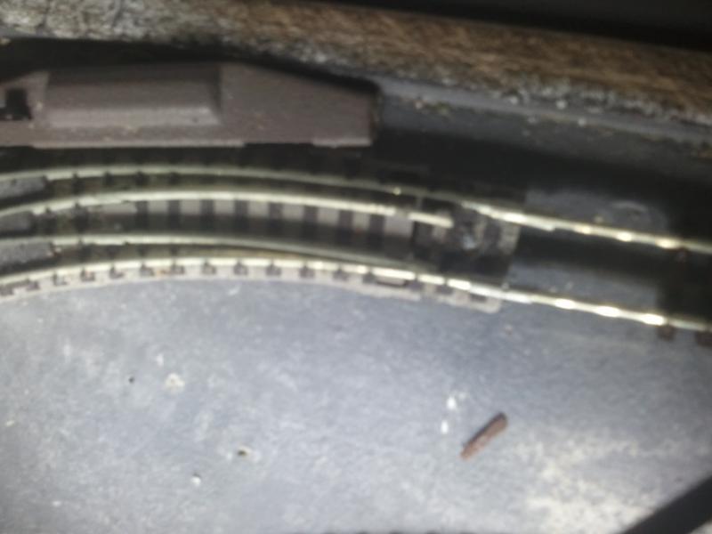

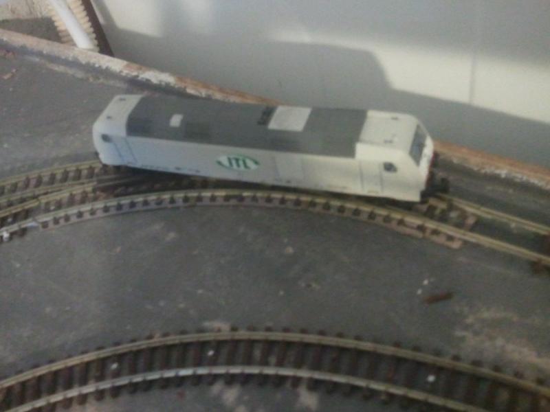

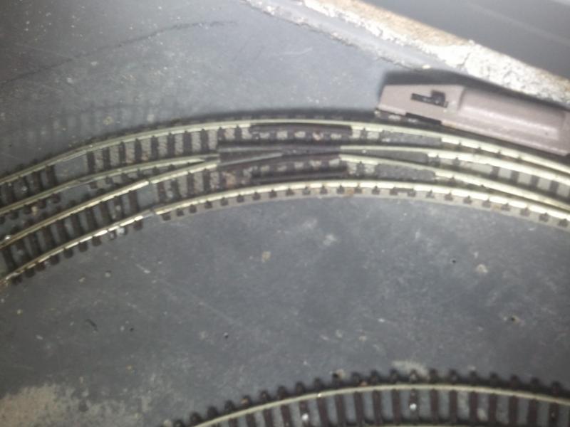

Hoop dat het gelukt is hier dan wat fotos wissel is nog niet electrisch aangesloten
Mvg
Wouter

Zo te zien zitten er geen draad bruggen in je wissels.
Ik heb helaas geen flm piccolo meer anders zou ik even een foto meesturen.
Gr,Ben.

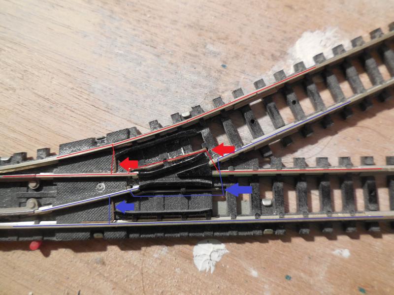

Ik heb even gekeken bij mijn wissels (ook al zijn deze van Minitrix) en ik denk toch echt horend aan de klachten dat het een probleem betreft met de draadbruggen. Ik weet niet waar deze horen te zitten bij wissels van Piccolo maar u moet maar even controleren of deze aanwezig zijn (kan zijn dat ze aan de onderkant zitten). Ik heb hier wel een illustratie voor u gemaakt wat wellicht kan helpen.
De minitrix wissels bezitten 4 van deze bruggen (zie pijlen). Twee voor de blauwe draad en twee voor de rode. Ik denk zelf dat mochten ze ontbreken alleen de meeste rechtse in de illustratie hoeft te plaatsen. Deze overbruggen namelijk de onderbreking van het kunststof gedeelte. Je ziet de draad (brug) duidelijk lopen langs het kunststof stukje waarna deze onder de wissel verder loopt naar het juiste railstuk. Dit is niet te zien in de foto maar dat heb ik even met een kleurtje aangegeven.
Aangezien u ook een kunststof stuk in de wissel hebt zitten zal de wissel bij het ontbreken van de draadbruggen functioneren als zogenaamde stopwissel. U kunt deze draadbruggen vast wel bestellen bij de dealer of via internet maar het is denk ik ook niet al te moeilijk om deze zelf even te maken met wat stevig metaal draad of kleine stangetjes. Let wel even goed op dat u de bruggen met het juiste railstuk verbindt (de illustratie kan hierbij helpen). Mocht u er niet helemaal uitkomen of is er nog iets onduidelijk dan hoor ik of de mede spoorders het wel.
Succes gewenst, ik ga mijn bedje in.
M.v.g. Stefan

Hoi stefan,
Ik heb nu inderdaad dat draadbrugje gezien bij 2 andere wissels
Bij de andere vind ik inderdaad niks bedankt in ieder geval
Nu kom ik wel meteen bij de volgende vraag had zelf bedacht
t om er dan een nietje tussen te klemme. Is dat voldoende?
