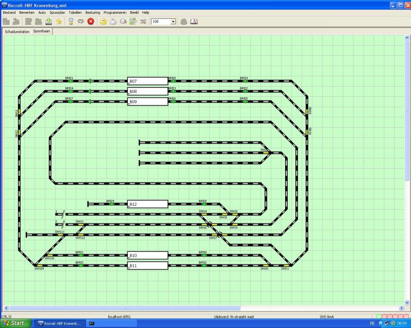

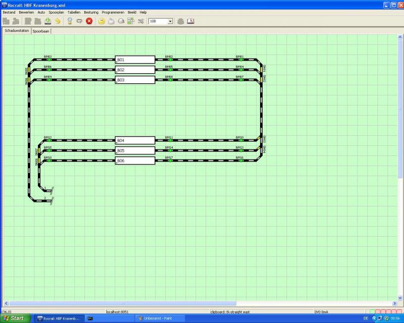

Hier het baanplan in 2 JPG's
Toelichting:
Het schaduwstation ligt op -1 en gaat met een klimspiraal naar niveau 0. (zie //1 en //2)
Het schaduwstation vormt op zich al een keerlus dus daar is de eerste module ingebouwd.
De lus tussen SW18 en SW19 is ook een keerlus. Deze heb ik er in gebouwd omdat ik van rijrichting moet kunnen veranderen om opnieuw naar niveau -1 te kunnen rijden. Ook deze is voorzien van een keerlusmodule.
Ik hoop dat dit volstaat als baanplan.
Gr. Rob

Op welke wissel(s) krijg je kortsluiting? Beginnen de secties van de keerlusmodules meteen na de wissels?

Rob je schrijft: alles gaat goed tot er een 2e lok de wissels bereikt. Dus terug lezend moet er daar ergens een fout ontstaan. Zoals al door een medeforum-er werd aangegeven, zit er ergens iets niet fout in de keerlus?

Kun je in je baanplan aangeven waar de isolaties zitten?
Gedachtenspinsel: Ik kijk nog even naar jouw plan en heb het idee dat in bepaalde omstandigheden er zelfs sprake kan zijn van 3 keerlussen. Keerlus 3 is dan het grote ovaal. Bekijk de volgende situatie: een trein rijdt in dat grote ovaal, tegen de klok in. Op de keerlus in het midden rijdt een lok met de klok mee. Op een bepaald moment moet de polariteit voor die lok in de lus omgeschakeld worden om verder te rijden, maar je hebt al een lok rijden in dat gedeelte, de andere kant op. Gevolg, kortsluiting. Maar kan fout gedachtespinsel zijn.

@ J J H S, de isolaties zitten voor de eerste keerlus in de klimspiraal (binnenbocht) en voor de tweede keerlus zitten ze in de laatste bocht van de keerlus. Er zitten geen wissels in de lussen.
Bij de ultieme keerlusmodule werkt het op stroomdetectie. De keerlus is in 5 delen verdeeld. De beide buitenste delen zijn aan 1 kant geisoleerd. (aan de data of aan de massakant) de inrijdstukken worden gebruikt voor detectie. Zodra de module weet van welke kant de lok komt schakelt hij 3 relais voor die richting goed. De 3 middelste secties zijn 100% geisoleerd van de rest van de baan.
@Tjalling; ik krijg sluiting op wissels 11 en 12. Zodra ik dus probeer blok 7,8 of 9 uit te rijden.
Groet, Rob

Gebeurd dit niet als er maar 1 lok op de baan rijdt?
Volgens mij moet je de polarisatie van puntstuk van wissel 12 nakijken.
Dit is het enige puntstuk waar je langs komt vanaf de drie genoemde blokken.
Verklaring van mijn vermoeden: als de polariteit van deze aansluiting niet goed is, en er geen goed contact is met de rest van de baan, loopt er altijd een stroom door dit punt. De totale stroom wordt pas te groot voor de kort-sluit beveiliging zodra je extra stroom vraagt voor een tweede lok.
Zoals gezegd: een vermoeden.
Veel succes met zoeken.
