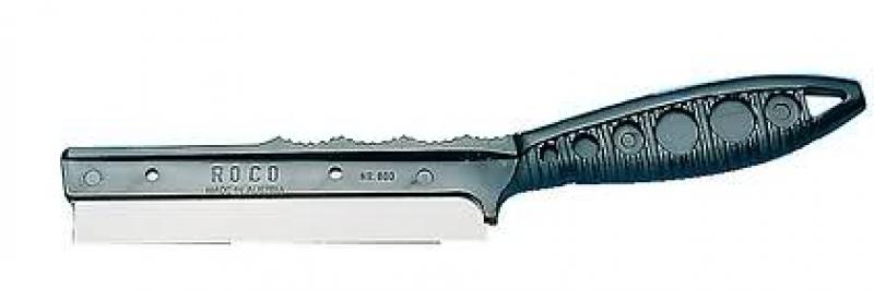

Volgens heeft Roco hun overleving alleen al aan dat beroemde zaagje te danken.

Een vraagje, beetje dom misschien, maar wat is een Roco-zaagje ?

Zeer fijn getand zaagje van Roco om rails te zagen, wordt zaak gebruikt voor het uitzagen van zijwanden uit wagons

Ik ga wel een nieuwe zaag kopen die iets dieper kan, want als ik bodemplaten zaag loopt hij vrij snel vast op de plastic houder. Verder is het een ideaal zaagje voor zijwanden, maar het handvat is wel breekbaar. Zaag er alleen geen ijzer mee, want dan is hij heel snel bot.

Bedankt voor de info. Maar zaagt deze beter dan een figuur- of ijzerzaagje ?

Vooral dunner.

Na de verzaagvoorbeelden uit ME/EM met Roco-kappen (jaren '80 vorige eeuw) is menigeen dus vlijtig doorgegaan... (En dat ging gemakkelijker, want daar konden [meestal
] de raampjes wel uit...)
