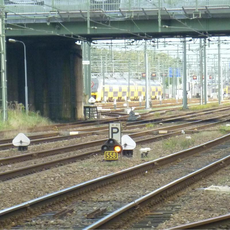

Als je van Den Haag naar Gouda vertrekt kom je net na de wisselstraat een dwergsein met een P tegen.
Aha, gevonden op sporenplan.nl. Als ik het goed zie is het sein P558. Kennelijk is het de bedoeling dat daar tot aan sein 442 max. 40km/u gereden wordt.
mark7758
  • Berichten: 496
    • Rogeville.be
Re: Sommige dwergseinen nooit op groen?
« Reactie #16 Gepost op: 24 December 2013, 16:25:45 »
Ja want er pas geen Hoog sein. En 5meter na het sein mag je optrekken naar 60km. Bord staat links van het spoor met een pijlbord.
vr gr. Mark7758

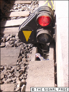

Dit is het bewuste P-dwergsein:
Dit is een dwergsein dat alleen rood en wit kan tonen (middenvoetsbrugseintjes te Amsterdam CS):
Bron: http://www.thesignalpage.nl
De gele driehoek is aangebracht op de plaats waar normaal de derde lamp zit en deze onderscheidt dit sein van een normaal dwergsein. De betekenis van dit sein:
Rood =  stop voor sein
Wit = sein heeft geen betekenis, vorig seinbeeld blijft van kracht.
Ik moet ook ergens een foto hebben van een dwergsein dat alleen rood, geel en geel-knipper kan tonen, maar dan moet ik nog ff wat dieper in het archief graven...
« Laatst bewerkt op: 24 December 2013, 16:42:04 door Servé »

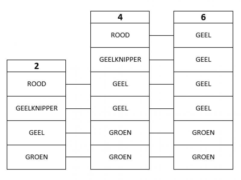

Het verschil tussen hoge en lage seinen is over het algemeen de snelheid waarmee het sein voorbij gereden mag worden. Voor lage seinen is die snelheid altijd 40 km/h, voor hoge seinen is dat de ter plaatse geldende maximum snelheid - dat kan dus ook 40 km/h zijn. Een "normaal" dwergsein kent vier seinbeelden:
  • rood: stoppen voor het sein;
  • geelknipper: voorbijrijden toegestaan met een zodanige snelheid, die niet hoger is dan 40 km/h, om op elke plaats achter dit sein, waar een belemmering voor het verder rijden aanwezig is, te kunnen stoppen (rijden op zicht);
  • geel: snelheid begrenzen tot 40 km/h en afhankelijk van zicht en beremming met een zodanige snelheid verder te rijden om voor het eerstvolgende sein, dat stoppen gebiedt, te kunnen stoppen;
  • groen: voorbijrijden toegestaan met een snelheid van ten hoogste 40 km/h.
Stoptonende seinen (waartoe ook een aantal borden wort gerekend) worden altijd voorafgegaan door een sein dat geel of geelknipper toont. Geel als het gehele stuk tussen het sein zelf en het stoptonende sein volledig van treindetectie is voorzien, geelknipper als dit niet het geval is en er dus geen zekerheid kan worden gegeven of het spoor vrij is. Ook seinen die geelknipper tonen worden voorafgegaan door een sein dat geel toont. Groen mag worden getoond als het volgende sein geel of groen toont.
Uiteraard zijn er uitzonderingen op de regels. Een voorbeeld. Als de afstand van het volgende sein tot het daarop volgende sein minder dan 400 meter is en dit laatste sein toont rood of geelknipper, dan mag het eerste sein in de rijweg slechts geel tonen.
Omdat een plaatje wellicht verhelderend werkt:
Sein 6 is het eerste sein in de rijrichting. De afstand tussen sein 2 en sein 4 is minder dan 400 meter, tussen sein 4 en sein 6 is de afstand meer dan 400 meter. De seinbeeldopvolging tussen de seinen 4 en 6 is dus de gebruikelijke, die tussen de seinen 2, 4 en 6 is de beschreven uitzondering. Op de modelspoorbaan zal overigens de schaalafstand tussen twee seinen bijna altijd kleiner dan 400 meter zijn (in h0: 460 centimeter) en zou je strikt genomen heel veel rood-geel-geel-opvolgingen moeten tegenkomen  ;)
De stand van wissels achter het sein is bij dwergseinen niet van belang. Voor zo ver mij bekend liggen er in Nederland geen wissels die slechts met een snelheid lager dan 40 km/h bereden mogen worden.
Hoge seinen kennen veel meer beelden en ingewikkelder seinbeeldopvolgingen. Bij hoge seinen speelt de stand van de wissels meestal juist wel een rol.
Peter
« Laatst bewerkt op: 25 December 2013, 00:58:01 door Zaandam-Zuid »
