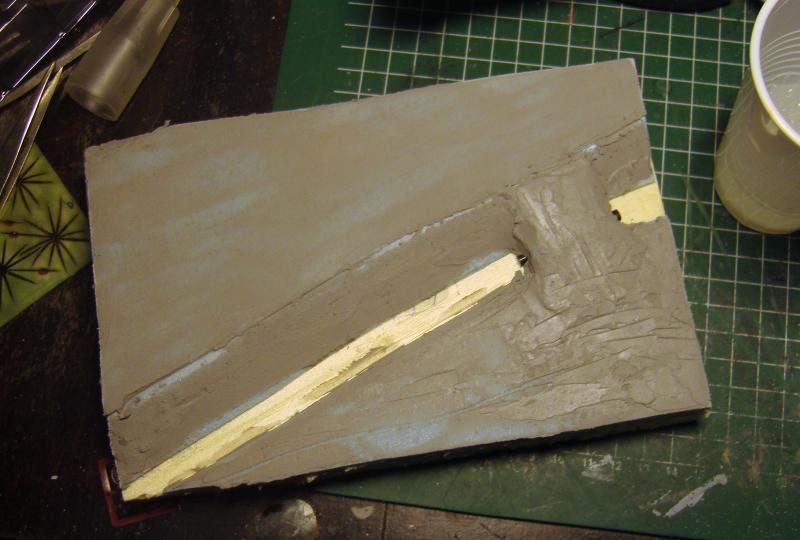

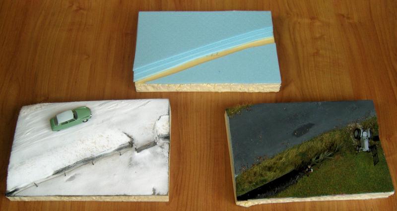

Hoi Jan,
Ik zie dat jij met die blauwe Gaxweiplaten werkt. En je hebt 'water' op de segundo. Is dat acryllak, of andere lak? Bijt dat niet in het blauwe spul? Ik ben bezig met wat voorbereidingen voor een riviertje, vandaar.

Kan kloppen, Dirk J. Ik weet net buiten de stad een plekje met veel braamstruiken, waar volgens mij nooit een kop komt. Volvreten, bakken vol meenemen en jam koken. En da's meestal richting september ja, nu je het zegt. Hoewel de laatste twee jaren bijzonder magere bramenjaren waren.
Het is nog vlak bij het spoor ook.
Michel, die sloot heb ik geverfd met gewone glanzende verf van Vallejo, acryl dus. Was voor mij ook even afwachten of het zou 'vreten' of niet, maar dat viel mee dus. Ook heb ik de blauwe platen verlijmd met Tesa hobbylijm, om te proberen of dat ook sneller ging dan gewoon met houtlijm. En ook dat vreet de boel niet weg.

Hallo Jan,
Wat gebruik je als eerste laag over het blauwe gedoe? Alleen verf, of iets van gips ofzo?
Tjalling

15 January 2014, 22:49:35 »
Dat is Geländebau Mörtel van Busch, 7192. Is wat kleiachtiger dan gips en langer te bewerken.
En het heeft een kleurtje, da's ook wel prettig.

16 January 2014, 00:08:28 »
De sculptasnot® die ik gebruik voor Glen Moddle heeft net zo'n fijn grijs kleurtje.
Alleen krimpt het wel iets, dus moet je de kieren dichtprakken met een 2e laagje.
Sculptasnot® is ook bekend onder de naam papier maché. Oude kranten, wat behangplaksel, scheut water, mixen en klaar.
Hoe zit het met de eigenschappen van die mortel van jou?
Krimpt dat ook?
