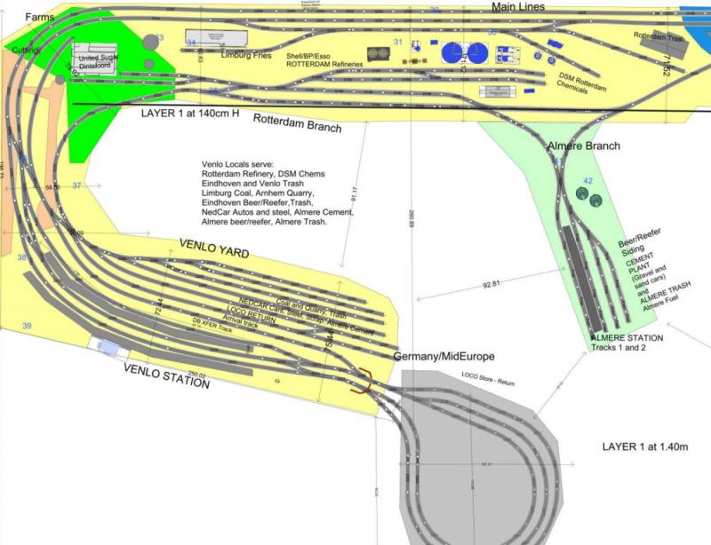

Allen,
Ik was aan het stoeien met mijn banenplan omdat ik niet gelukkig was met de eindpunt Venlo.
Zoals ik eens heb uitgelegd heeft mijn baan een hoofdspoor Amsterdam-Eindhoven-Venlo naar Duitsland/Europa.
In de echte Venlo is er een station en een redelijk grote rangeerterrein. In beide worden doorgaande treinen voorzien van DB locs om verder te gaan. Ook is er een E-sluis waar de NL en D locs omgezet kunnen worden.
In mijn huidige plan was er wel een "interchnage" spoor en een rangeerterrein maar die waren verder van Venlo af en was het niet te zien hoe de (goederen) treinen naar D moesten.
Met bijgaand hersenspinsel is dit allemaal dichter bij de werkelijkheid gebracht.
Venlo station staat tegenover het rangeerterrein zoals in het echie.
Er loopt een Directe spoor door naar (buiten de baan) D (Grijs module als schaduwstation). Ook is er in het rangeerterein een spoor/sluis die leidt naar D.
Het grijze omloop/schaduwstation wordt een module die ik (hoop ik - geen idee of het past) kan opklappen aangezien de DEUR van de kamer erachter (ervoor) zit. Dus de omlopp zit precies in de deur zwaaigebied. (Do not open! Lamp aan deur maken!!!!)
Ook is de afstand Eindhoven Venlo vergoot naar ong 8-9 meter, dus iets van een rijtijd ertussen.
Ik gebruik veel flex rail (2205) om wat mooie bochten te maken voor deze bepalende deel van de baan.
Operations worden ook leuker bijv de NL passagier locs moeten/kunnen omlopen te Venlo zoals in het echt en veel goederen wagons kunnen uitgewissled worden met D.
Aangezien ik nog met de bovenlaag moet beginnen zal het zeker nog 12-18 maanden zijn voordat ik hier aan kan beginnen.
Ik vond het leuk (mijn 1-2 volgers misschien ook LOL) om het te tonen. Commentaar altijd welkom!!

Kan niet anders zeggen dat ik het een duidelijk plan vindt ondanks de grootte.
Ga je ook naast je mr Direct nog een overzichtspaneel maken waarop je kan zien welke sporen bezet zijn of zit dat ook in het besturingssysteem
Maw bezetmelding.

Koen, de MrD is slechts het doorgeef luik. Alles wordt gedaan in en met Rocrail. Ik heb eerder Koploper gebruikt maar Rocrail is moderner met heel mooie baanplan gereedschap.

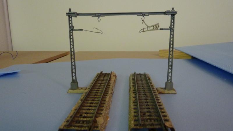

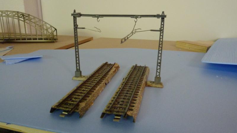

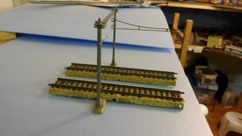

Hier wat gepruts met bovenleiding.
Ik wilde graag een stuk spoor met de NL bekende BL portalen over dubbelspoor. Heb het geld niet om bijv kompleet nieuwe Sommerfeldt BL te gebruiken.
Dus heb twee Marklin masten gekat en daartussen wat I profiel styreen geplaatst.
Van dicht bij en voor de kenners is het lang niet in orde, maar voor mijn doeleinden vind ik het OK.
Dit is de eerste proef boog en voor de scherp kijkers zie je een probleem voor de panto (ga ik oplossen).
Ga nog een paar maken nu dat ik weet hoe het moet en dan achter elkaar op de baan. Misschien kom ik ermee weg.
Hier de fotos:
