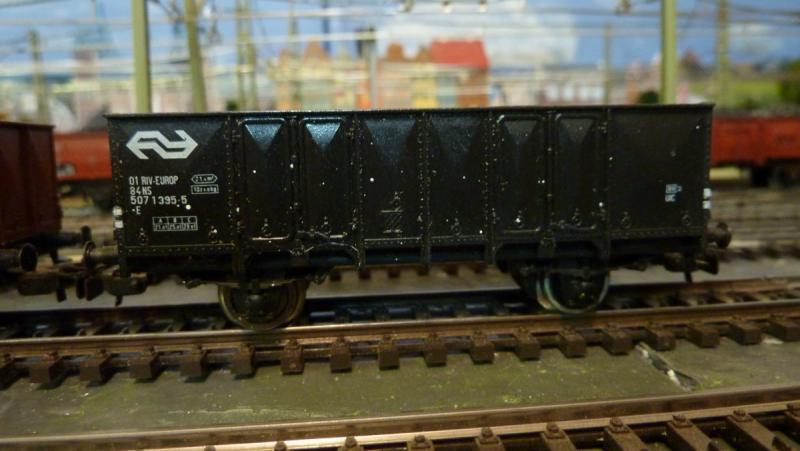

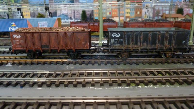

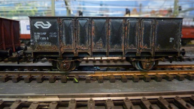

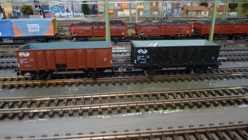

Deze keer wat resultaten van het verweren van wat wagens.
Bijgaand enkele foto's van voor en erna, van enkele bieten wagens.
Kostte maar 5 min per wagon.
Nodig:
- wat zeer dunne donker grijz verf (bruine wagon) een zg "wash"'. Licht grijs voor de zwarte wagon.
- een donker bruine en een roest kleurige weathering powder (?? poeder) pigmenten.
- eventueel wat grafiti stickers aanbrengen.
- fixeren met een laagje mat vernis.
Alles is op water basis, dus schonnmaken geen probleem -veel water!
De eerste keer denk je - "daar gaat mijn mooie wagon!", maar als je een beetje de werkelijkheid wil nabootsen dan ga je verder. Gebruikte spoorweg wagons zien er meestel niet zo fris uit. Ook heeft bijna de helft van goederen wagons grafiti ergens.
Ben best tevreden vooral die zwarte wagon ziet de "goed echt" uit.
Robert
Bieten wagons VOOR
Bieten wagons NA
