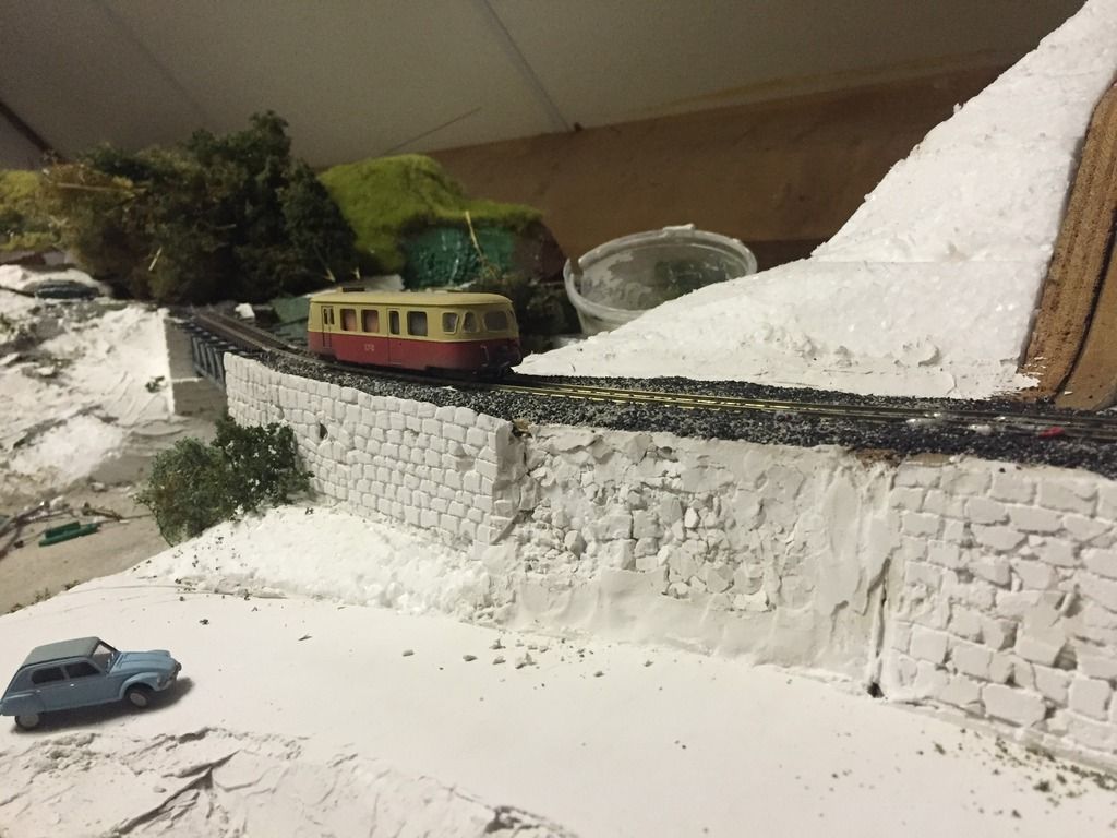

De Ami die op de baan staat heb ik ook exact in het echt. Deze heeft de afgelopen tijd wat van de modelbouwtijd opgesnoept toen er eens nieuwe vloer in moest. Ik ben dan ook heel blij met het Herpa modelletje, vooral omdat de kleur ook hetzelfde is. ;)
Verder zijn wij weer hard bezig met het hakken van steentjes. En dat is nu waarschijnlijk achter de rug. Dus spoedig zal er ook kleur op de baan gaan komen! Voor nu nog een paar fotootjes van het kale, witte landschap met de eerste vleugjes begroeiing, voor het idee.

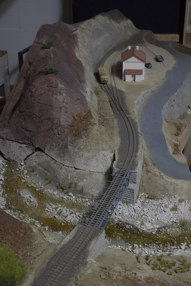

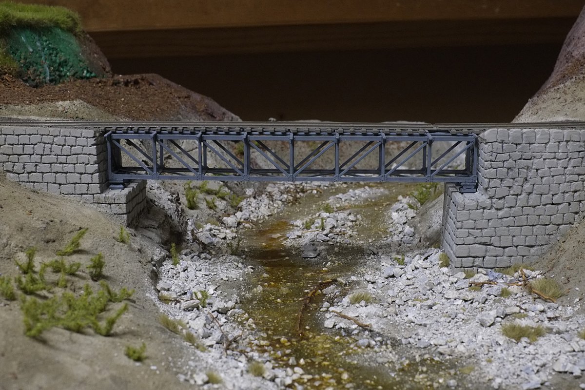

Ello.
In dwergentempo gaan we verder.

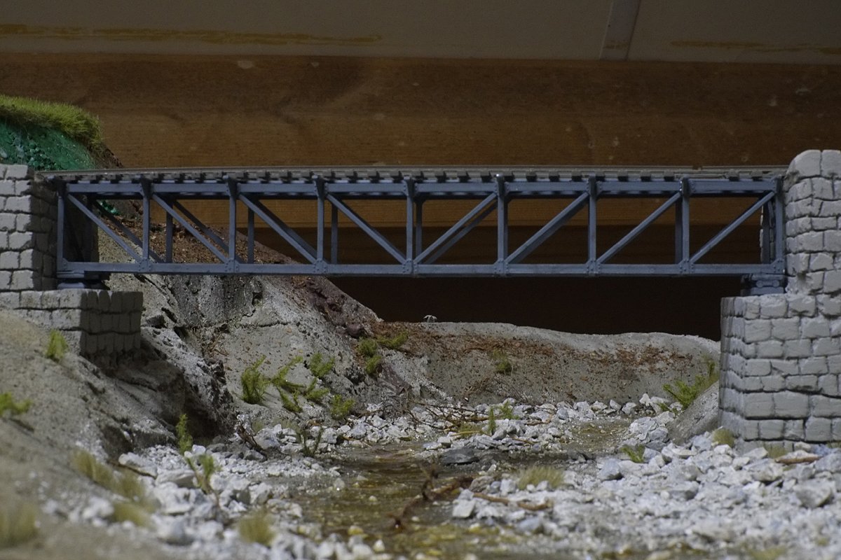

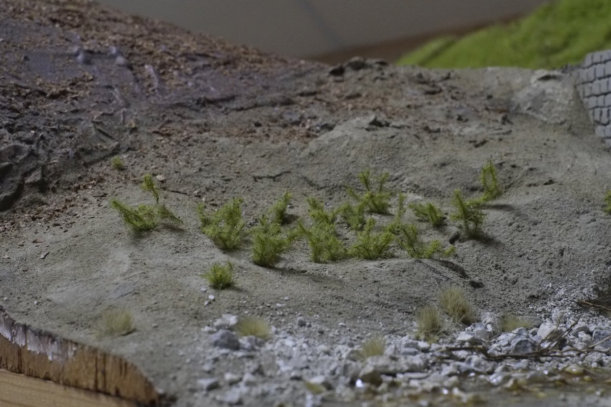

Inmiddels is het geheel wat op smaak en kleur gebracht en heeft de rivier vorm gekregen.
Voor het landschap was de procedure als volgt: geheel op kleur brengen met verf en vervolgens grote delen voorzien van een of meerdere lagen zip texturing (met pigment op kleur gebracht gipspoeder) en her en der stukken met fijngemalen herfstbladeren. Meer over de zip texturing techniek is te vinden op deze website. We hebben er weer iets onze eigen draai aan gegeven, maar de essentie is hetzelfde.
De rivier kreeg een basis van fijn zand om het model erin te brengen en werd na indruppelen met verdunde houtlijm + benodigde droogtijd (eveneens) voorzien van zip texturing en verpulverde stukken gips(afval) als stenen en keien. Vervolgens meerdere lagen bootlak, et voila!
Her en der zijn al de eerste stukken groen verschenen... dat uitbreiden is dan ook de volgende taak. Bon. Het volk wil vast graag foto's, dus bij dezen. U moet het nog steeds doen met statiefloze shots en het baantje onder een miezerige tl balk in de nok van het dak.
Das Dauerverkacken setzt sich nathlos fort.
Hmpf.

Dat riviertje is goed gelukt zeg!
Edsko Hekman
  • Berichten: 8615
  • Nooit uitgeklust....
Re: St. Hilaire de Lavit
« Reactie #86 Gepost op: 01 December 2016, 09:15:06 »
Mooi riviertje idd! (y)
Verstuurd vanaf mijn SM-G903F met Tapatalk
  • Berichten: 11132
  • Spoor-0 & Spoor-1
    • Modeltreinbaan.nl
« Reactie #87 Gepost op: 01 December 2016, 10:25:06 »
Mooi stukje werk! (y)
