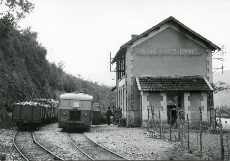

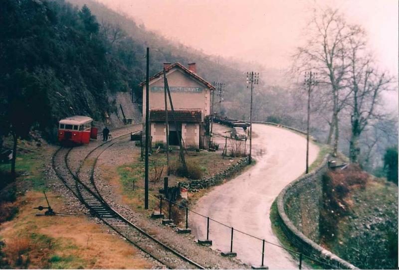

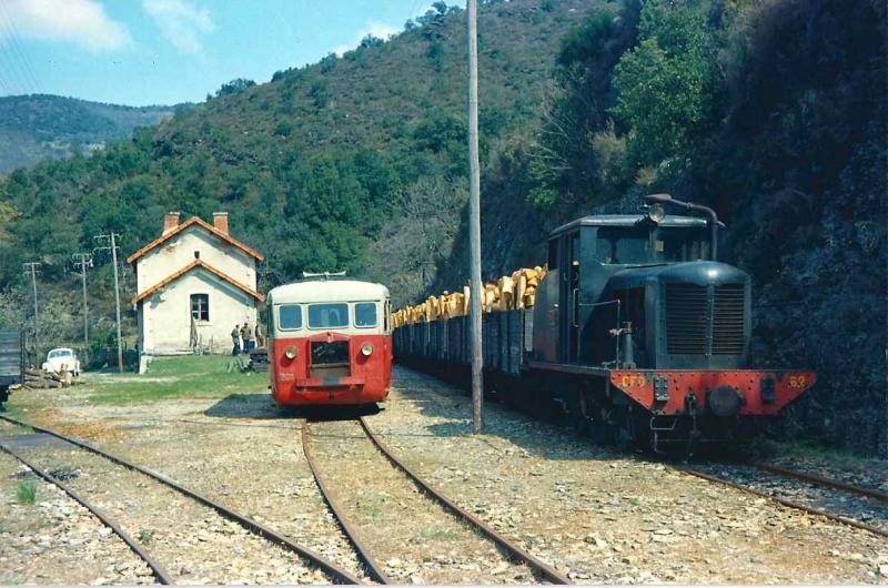

Enfin, concrete aanleiding was onderstaande foto van St. Hilaire de Lavit aan de CFD de la Lozère. Een niemendallig stationnetje voor een gehucht van nog geen 200 inwoners, dat ook nog eens een kilometer verderop ligt. Het spoor ligt ingeklemd tussen een rotswand, het stationsgebouw en een weg. Leuke feature is een goederenspoortje dat tot voor het station loopt.

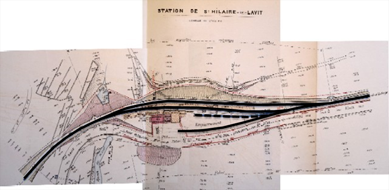

De sporenlay-out is simpel, maar wel aantrekkelijk doordat het geheel in een luie boog ligt. Met het toepassen van enige compressie moet het geheel op één modulebakje weg te werken zijn. Over het aantal goederenspoortjes wordt nog nagedacht. Volgens een oude tekening liep er vroegah een spoortje tot aan de quai de marchandise, maar op foto's zijn daar geen duidelijk bewijzen van te zien. Verder nog wat foto's voor het sfeertje.

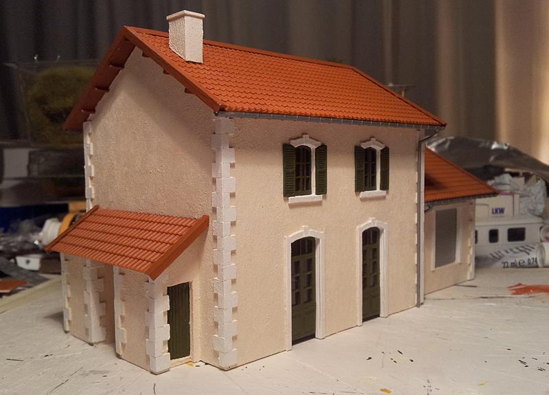

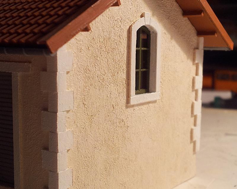

Ik ben maar eens begonnen met het stationsgebouw. Rik had dus de nodige tekeningen, waar gretig gebruik van werd gemaakt. Bij de CFD de la Lozère bestonden twee type basisstations (groot en klein, of eigenlijk klein en kleiner). St Hilaire is een combi van die twee. Het stations- en woongedeelte is van het grote type; de goederenloods van het kleine.
Degene die mijn
Amerikaans geneuzel
draadje bekeken hebben kennen onderstaande bouwmethode.

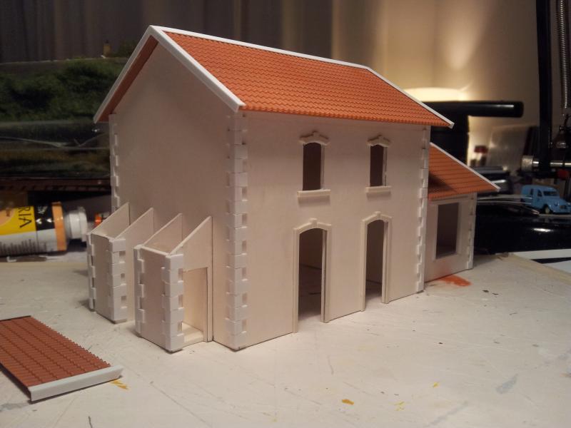

De muren zijn gemaakt van 1,5mm dik passe partout karton die met ordinaire alleslijm aan elkaar geplakt werden. Ik blijf toch wel een grote fan van deze manier van werken. Dit karton snijd makkelijk en is bovendien wat vergevingsgezinder dan styreen. Door de zachtheid kun je gemakkelijk stukjes wat meer in model 'duwen/modelleren'. Het is net effe wat minder steriel allemaal. Door de dikte heeft een muur gelijk al wat body en is het verrassend stevig.
Ruimte voor ramen en deuren werd uitgesneden en het geheel voorzien van 120 hoeksteentjes. Typerende modelbouw ellende: elk hoeksteentje bestaat uit twee op maat gesneden stukjes styreen (uiteraard heb ik geen styreenchopper o.i.d., so go figure). De ramen, luiken, randen rond ramen en deuren en de deuren zelf komen uit een oud Jouef kitje. De deuren werden daarbij wel aangepast naar het prototype. In eerste instantie wilde ik het dak voorzien van fancy Franse pannetjes, maar in het echt bleek het een vrij saai dak... dan maar Auhagen dakplaat erop.
Likje acrylverf.
Door met een kwast stevig in de halfdroge acrylverf (let op: dat gaat snel!) te deppen krijg je een (subtiel) stucwerk zoals je hieronder ziet.
De nog ontbrekende finishing touches: loodlapjes, drempels, naambord en enige vervuiling. Het dak van het hoofdgebouw is afneembaar, dus mocht ik er zin aan hebben dan kan ik nog los gaan op een interieur.
Naja, zoiets dus.

Dank voor de reacties heren!
Wat betreft het stucwerk: bezuinig niet op verf. Dit trucje werkt vooral goed met 'dikke' acrylverf die het liefst ook dekkend is (dat laatste staat op de tube aangegeven met de letter O). Hierdoor hoef je maar een dun laagje aan te brengen en kun je precies werken. Zeker rond kozijnen e.d. is dat prettig: even voorzichtig langsgaan met het penseel is al genoeg. De goedkope shizzle van de action/xenos/blokker enz. is vaak waterige troep die snel gaat irriteren. Zaakjes voor kunstenaarbenodigdheden kunnen je prima wegwijs maken in de verschillende types acryl (en als je d'r toch bent kun je ook gelijk een vel passe partout karton meetrashen
). De techniek werkt zowel op styreen als karton, waarbij wel opgemerkt moet worden dat de verf stukken beter hecht op karton (lees: lekkerder werkt). Gebruik voor het schilderen dan weer niet je duurste marterharen penseel, maar ook niet de goedkoopste kwasten waarvan de haren bij een beetje mishandeling gelijk van loslaten...
