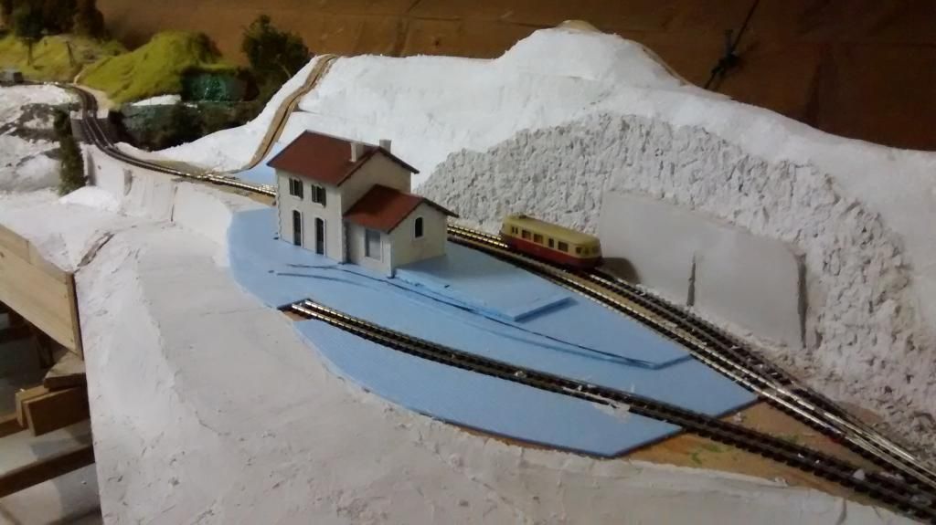

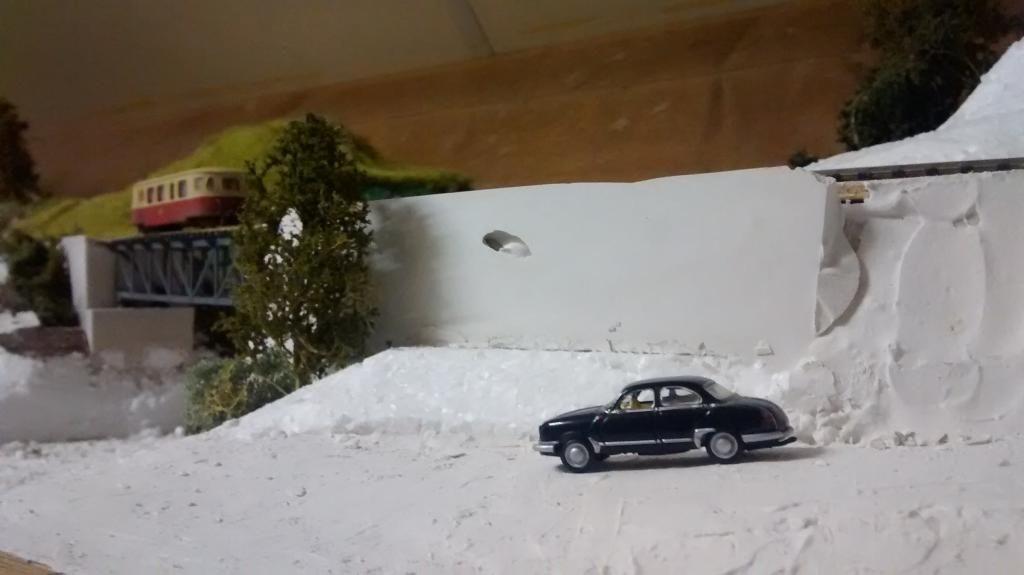

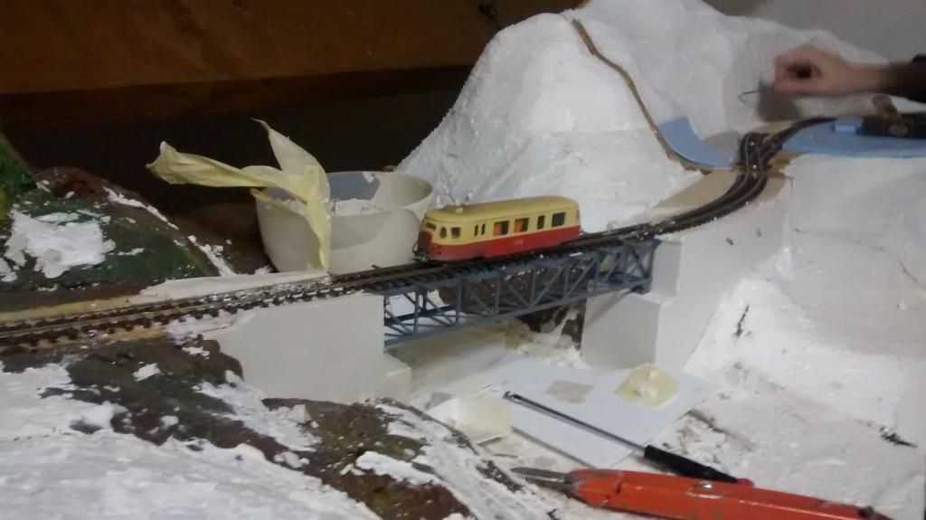

Langzaam krijgt het landschap meer vorm. Er ontstaan bruggenhoofden en rotswanden.
I went to the station that night, And when they were not looking, I got myself a freight train to be my friend.
Berichten: 7378
Re: St. Hilaire de Lavit
Reactie #67 Gepost op:
19 November 2014, 20:35:06 »
Daar ben ik nu ook mee bezig, is dat grijs nu nat of is het klei?

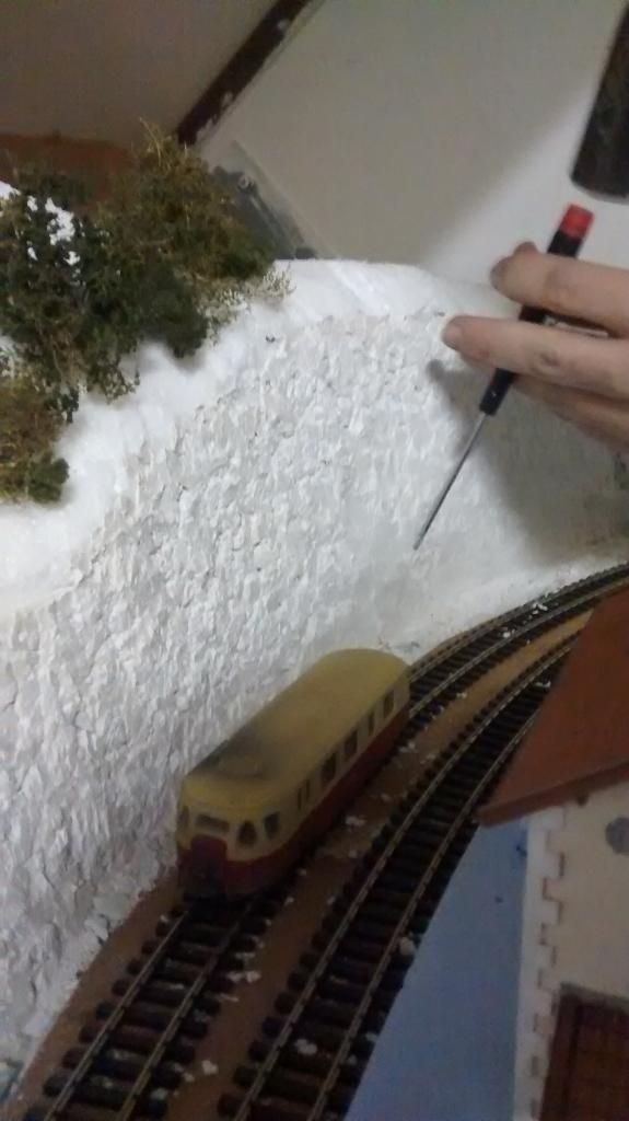

De brughoofden en steunmuur zijn van gips (bekisting maken van wat styreen en dan vol gieten) en op de foto's nog aan het uitharden.
De rotswand is van muurvuller (volgens mij is dat stiekem ook gewoon gips, but who cares
). Dat ging als volgt: goed dik mengsel maken zodat het blijft 'hangen'. Dat mengsel op het piepschuim smeren en met een plamuurmes al wat rotsstructuur aanbrengen (zie vorige pagina). Nadat het is uitgehard met een hamer op de wand meppen zodat er scheurtjes ontstaan. Die scheurtjes kun je vervolgens met een kleine platte schroevendraaier voorzichtig uitkremmelen. Gewoon met niet al teveel druk de schroevendraaier een kwart slag links en rechts draaiend zijn weg laten zoeken langs de scheurtjes. Nog een beetje bikken her en der en een aardige (uitgehouwen) rotstextuur blijft achter. Zijn vast handiger methodes voor, maar 't werkt

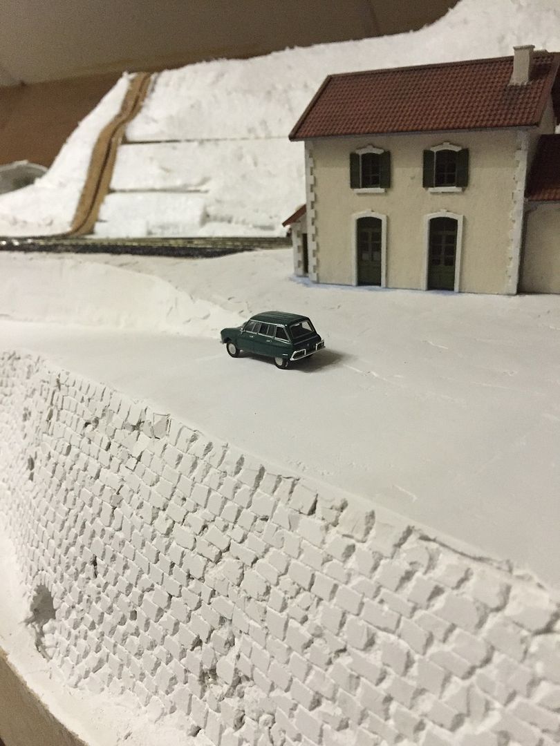

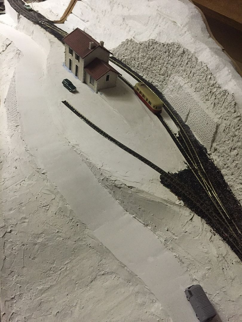

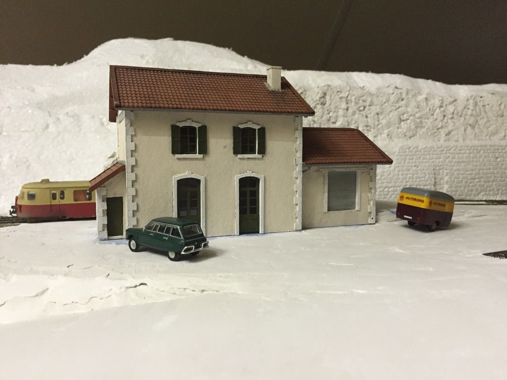

Na enige tijd van radio-stilte en ook bouw-stilte zal ik hier maar weer eens een reactie doen. Wegens eerder genoemde omstandigheden (andere projecten in de vorm van Luikse baantjes, gekke ouwe auto's.. het vliegend tapijt doet het weer maar de groene Ami moest ook weer aandacht.. en andere zaken) is er maar weinig vordering geboekt. Maar er is wel iets gedaan de afgelopen tijd. Onder andere muurtjes gekrast en ballast gelegd. Elke keer als we het baantje weer zien zijn we toch wel onder de indruk van wat we hier aan het bouwen zijn, dus hopelijk gaat dat toch eens leiden tot een wat hoger bouwtempo in de komende maanden. Hier nog enkele fotootjes van hoe het er momenteel bij ligt.
