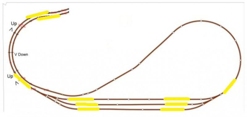

Het baan ontwerp is reeds geplaatst; maar helaas tot nu toe geen reacties.
Het is ook beschikbaar als AnyRail file, maar die kon ik niet uploaden.
http://forum.beneluxspoor.net/index.php/topic,55821.msg3221410677.html#msg3221410677

Okay, ja ik lees niet alle draadjes en meedenken over baanplannen boeit me wat minder. Wel meedenken over blokken, dus ik heb één laag ingedeeld, zoals je zou kunnen doen bij een geautomatiseerde digitale baan.
Ik zie daar dus vijf blokken - drie opstelsporen, en twee toegangssporen -  en bij ieder blok heb ik aan het begin en het eind een geïsoleerde sectie aangegeven. Dat zijn dus op één spoorstaaf geïsoleerde secties. Bij een geautomatiseerd systeem stuurt de software de treinen van blok tot blok en moet dus weten wanneer een trein een blok bereikt en wanneer een trein een blok verlaat. Meestal gaat dat het beste met een meldpunt aan het begin en het eind van ieder blok en voor die meldpunten zijn de isolaties nodig.
« Laatst bewerkt op: 15 December 2013, 11:40:21 door henk »

Nog even voor mij de leek :) Even kijken of ik het goed begrijp
Als je digitaal rijdt: Zijn de blokken op zich dan verder niet geïsoleerd? Alleen maar de secties voor de meldingen?

Uhm... Bijna... Bij de overgang van twee blokken mag / moet je de beide railstaven isoleren. De secties in het blok aan één kant. Ook bij niet digitaal is zo'n indeling goed mogelijk ;) Niet afhankelijk van je systeem.
Het isoleren doe ik tegenwoordig gewoon weer met de standaard plastic isolatie-lasjes. En soldeer een draad aan de rails.
Groet Ronald.
