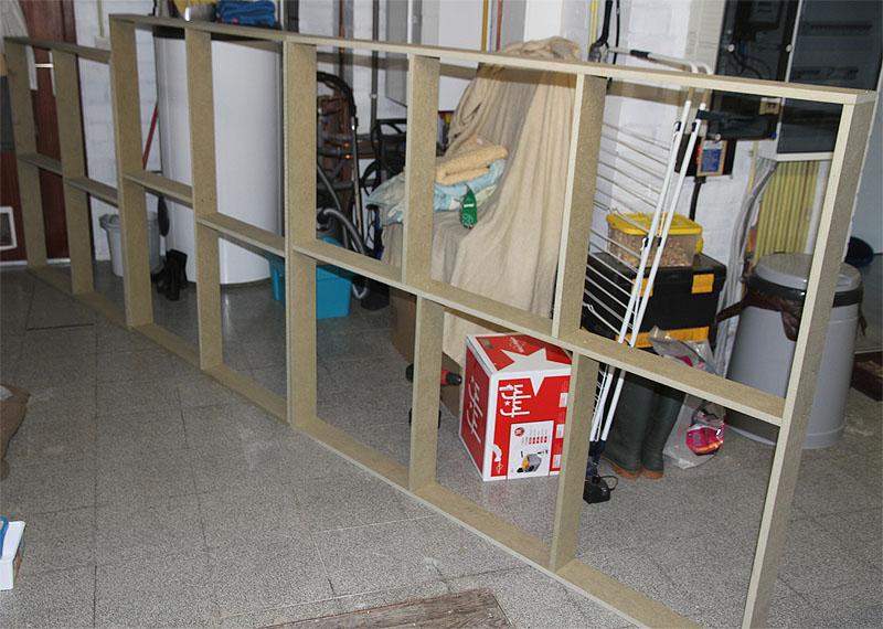

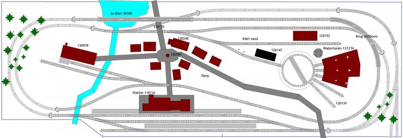

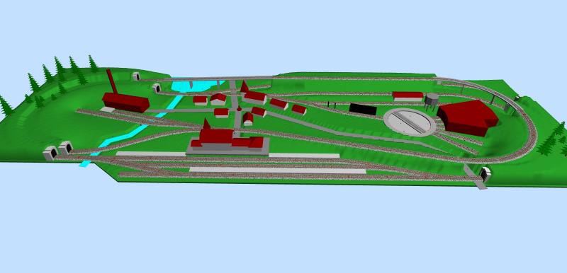

Gisteren ben ik aan het frame begonnen voor de onderbouw.  De eerste foto vind je hieronder.  Foto is in de garage genomen, waar ik het vuile werk doe ;-).  De baan komt op zolder (gelukkig ingericht en verwarmd).  Ik post hier ook even het plan en het 3D zicht.
Alle commentaar en suggesties zijn welkom !

Is dit frame nou uit 1 stuk/alles aan elkaar gemaakt,of zijn het module's ?
(hopelijk het laatste,want dat wordt anders nogal een lastig iets om naar boven te verhuizen)
]op de foto kan ik t niet zo 1,2,3, zien vandaar de vraag  :-[

Het is in 3 modules, maar om het wat overzichtelijk te maken heb ik de 3 modules op de foto tegen elkaar aangeschoven... De zwarte lijntjes onderaan het plan komen overeen met de plaats waar de scheiding zit.

alleen, volgens mij moet je de wissel die vlak voor je draaischijf zit een stukje verplaatsen..
deze zit namelijk op de module overgang ;)

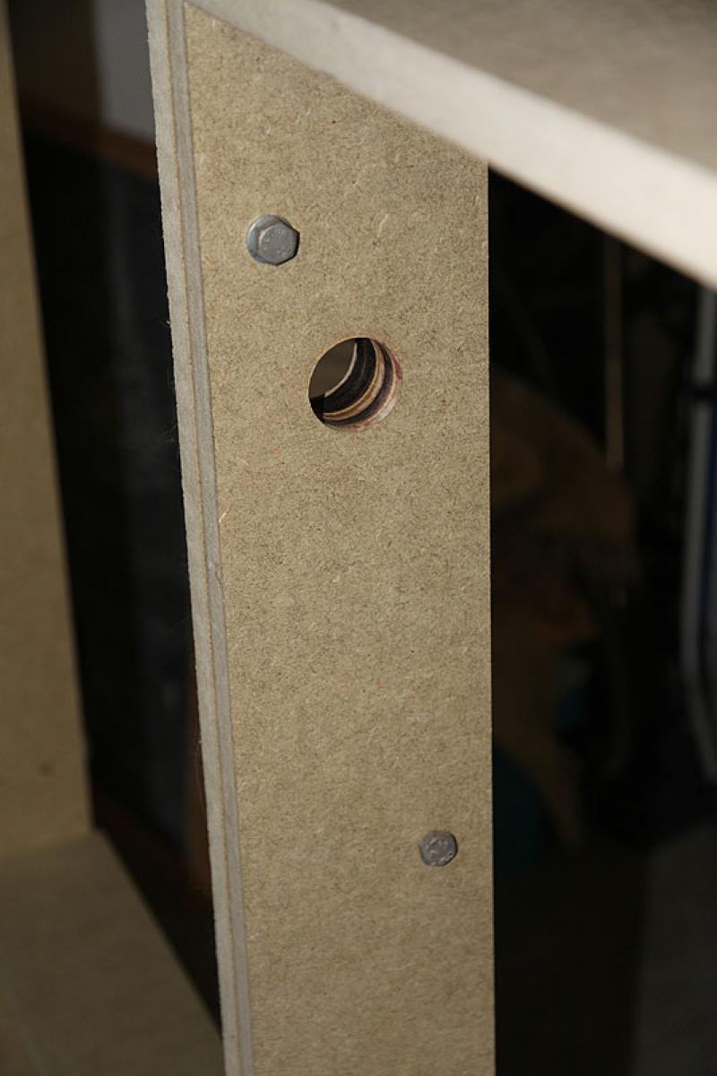

Daarna heb ik de 3 delen van de onderbouw verbonden met bouten van 8 mm doorsnede.  6 per verbinding.  Ook gelijk met een klokboor gaten van 32 mm geboord om de ringleiding netjes een plaats te geven.  Lessons learned : vergeet niet het toerental van je boormachine aan te passen anders gaat de MDF lekker "geuren" en roken  ::) Je ziet de zwarte sporen in de opening...  Bovendien nooit druk uitoefenen op de klokboor wanneer je start, anders gaat je boormachine met je pols aan de haal  :P
Meer nieuws in de komende dagen wanneer ik er 10 mm multiplex op leg.
