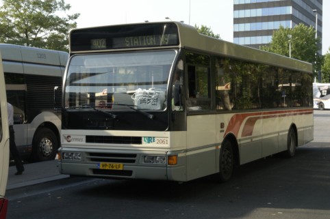

Voor mijn project 'vrije vertaling station Arnhem jaren 80' heb ik al heel wat SB220 bussen van Mastica/Limocars verzameld. Vrije vertaling moet je dus ruim zien, kan zomaar begin jaren 90 worden...
Aangezien het wel een beetje saai dreigt te worden met twee type bussen (naast SB220 ook nog standaard streekbus 88), wil ik wat variatie. Gelukkig zijn, herstel, waren de bussen in Arnhem al mooi blauw, wat al zorgt voor wat kleurvariatie. Maar GVA had ook hele mooie gelede bussen die je redelijk simpel kunt bouwen uit twee enkele bussen. Denk ik. Hierdoor kan ik mooi twee middenuitstappers gebruiken die in Arnhem redelijk zeldzaam waren, maar in model inmiddels niet meer. Zowel het GVA als de GSM reden uitsluitend met achteruitstappers namelijk.
Het gaat om deze bus:
http://www.flickr.com/photos/bussen_in_nijmegen_nederland_en_europa/5765455695/in/set-72157626819204168/lightbox/
Nu de vragen:
- heeft iemand toevallig goede tekeningen of goede kwaliteit foto's van dit type bus? Op internet vind ik wel wat, maar sinds het verdwijnen van openbaarvervoerinboskoop.nl is een hoop verloren gegaan...
- klopt mijn stelling dat zoiets redelijk eenvoudig uit twee middenuitstappers is te maken of mis ik iets?
Ik zal de bouw hier bijhouden!

misschien dat je makkelijker aan duidelijke foto's kan komen van het GVB of GVU broertje.
Wat ik me kan herinneren van de GVB versie is dat het kontje niet heel taps is maak gewoon hetzelfde als de standaards.
Succes en misschien krijgt je projectje nog navolging    ::)
Groeten Martijn
Het GVU idem, met als kanttekening dat dat Volvo Den Oudsten B10MG's waren. Of de trolley-variant wat dat betreft hetzelfde is weet ik niet. Sowieso zie ik op de trolley-foto draaideuren bij de voordeuren, waar de GVU's nog zwenkdeuren hadden bij zowel voordeuren als achterdeuren en uiteraard de lucht-inlaat bovenop de lijnfilm misten.
GVB B10MG's kan ik me overigens niet voor de geest halen: de enige GVB-bussen die ik ken die daarop leken waren van het ontwerp dat later door het leven zou gaan als Duvedec nadat het gelijknamige ontwerp-bureau zijn visie er op had los gelaten.
