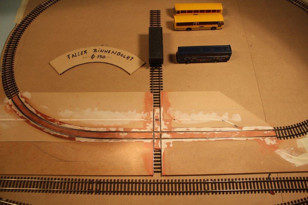

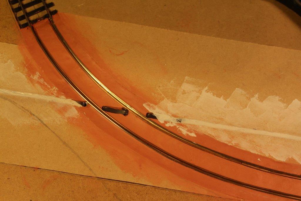

We gaan nog lekker verder met het testbaantje.
Beetje klei, beetje Alabastine, Magneetband en wat geduld.
De Fallertjes doen het uitstekend over de hindernisbaan.
Met het UCCI systeem kun je mooi langzaam rijden zodat de overgangen van de wielen
over de tramrails heel goed te volgen zijn.
http://www.youtube.com/watch?v=Rj2MZWgb430#ws
Wordt vervolgd.

Zo, die overgang met behulp van de magneetband ziet er goed uit.
Ik heb hem ooit in elkaar gezet met de normale rijdraad van Faller, dit lijkt vele malen beter. Als het voertuig harder rijd, ongeveer de standaard snelheid van een faller auto, volgt de auto dan ook nog altijd goed de magneetband?

Hoi Christoph,
Yep, de snelheid maakt niet uit. Ook mijn andere Fallers doen het prima en die hebben nog geen decoder ingebouwd.
Wel opletten dat je de magneetband bij de onderbrekingen met een bochtje een centimeter naar beneden laat lopen om het 'flipperen' van
de auto-sleper te voorkomen.
Jack

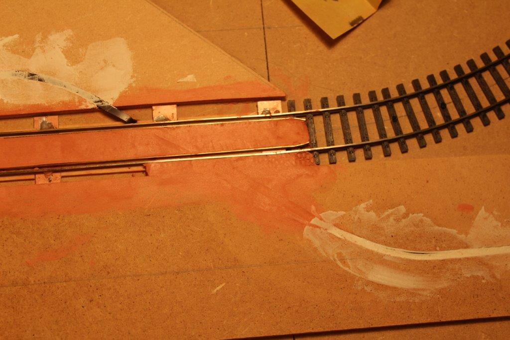

Nou, ik hoef geen kruising, dus ben maar meteen met een wissel begonnen.
Het is verdiend geen schoonheidsprijsje, maar wat ik het fijnst vind; het werkt! Door de contrarail geen ontsporingen meer!
Laatst bewerkt op: 12 January 2014, 09:57:54 door WeKra

Wow, dat heb je wel heel snel gefixt
en ook nog goed gelukt zeg. Wat heb je nu als contrarail gebruikt, L- of railprofiel?

Mwa, in een avondje gedaan, voorbeeldje erbij en verder zelf beetje improviseren. Met de dremel gaat het erg snel!
Ik merk nu pas dat mijn wisseltong te lang is, deze zou eigenlijk bij het verspringen van de contrarail en de rechtsgaande rail moeten zitten.
Ik gebruik de extra rail gebruikt, a la Waelstede. Ik kan er wel aan wennen, maar moet wel wat netter te werk gaan!

Wes, ik heb nog eens goed naar je wissel gekeken, maar ben je niet bang dat de rails los gaan omdat ze maar op een paar plaatsen gesoldeerd zijn?

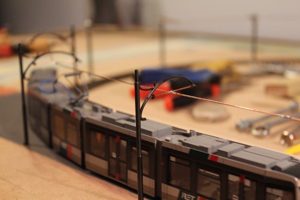

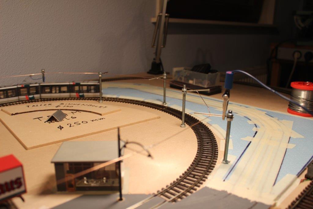

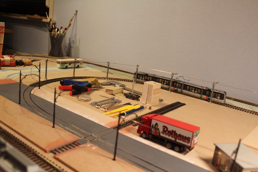

Dit weekend heb ik wat met bovenleiding geklooid. Ik had een setje van 5 palen van Sommerfeldt besteld en die vallen best goed mee, op het plaatje leek het niet veel soeps.

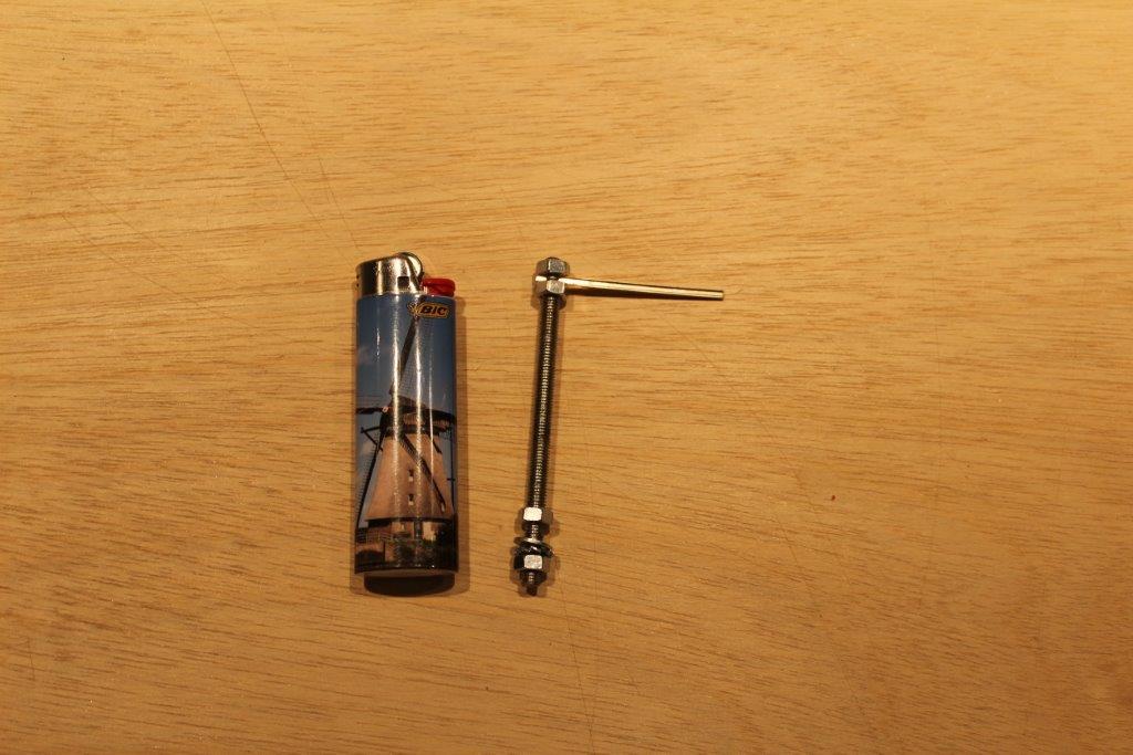

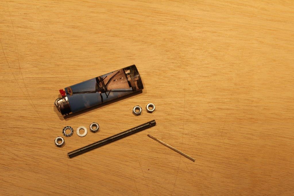

De overige palen heb ik zelf gebouwd, ze hoeven niet mooi te zijn maar wel functioneel en instelbaar.
Dit is wat eruit kwam:
Om de juiste hoogte makkelijk te kunnen afstellen, een high tech hoogtemeter gebouwd:
De bovenleidingsdraad is ook van Sommerfeldt. Stukken van 25cm met een diameter van 0,7mm
Het is wel een redelijke klus om alles op de juiste plaats te krijgen maar uiteindelijk is het gelukt om
de Citadis "op" de bovenleiding te laten rijden. Ik heb de pantograaf even op de grove manier aangesloten omdat ik
dacht dat er wat weerstand in zat. Dit ga ik uiteraard nog oplossen.
En als laatste nog een filmpje als bewijs van goed gedrag...
http://www.youtube.com/watch?v=kAaEYjioQK0&feature=youtu.be

Kijk eens aan! Dat ziet er érg goed uit! Inspirerend!
Is je bus digitaal? Of gewoon ervoor zorgen dat je tram de bus niet voor de voeten loopt? (Ook al heeft de tram voorrang; in de modelbouw blijkbaar niet!)
Om je vraag te beantwoorden: Na het maken van de foto en een en ander gepruts schoot er inderdaad een contrarail terug. Dus wat je niet meer ziet, is dat het een en ander met enkele grammen aan soldeertin vastzit.
Ik ga 's effe een nieuw wisseltje in elkaar flansen. Kost een avondje en een slijpschijfje, maar dan heb je ook wat!
