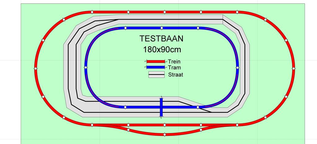

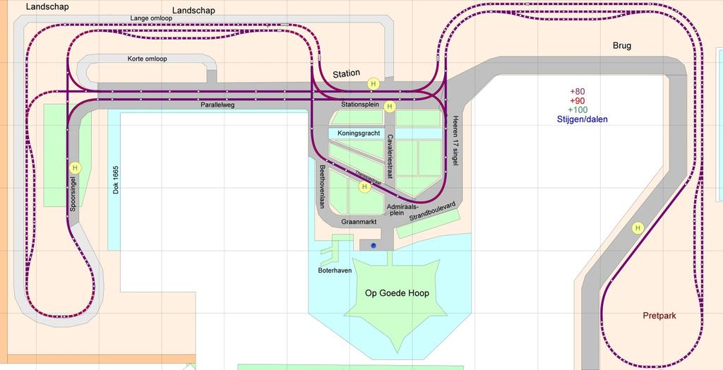

Zat wat te kijken
en zag misschien wat leuke aanvullingen
Je kan nu met 2 tramlijnen rijden die er ook in verloop logisch uitzien en 1 of 2 lijnen via die lus onderaan
Groet Martijn
SuperSylvester
  • Berichten: 283
Re: Help! Ik wil een trambaan
« Reactie #16 Gepost op: 16 December 2013, 22:46:36 »
Owkeej...
Zoiets dus:
Interessante voorstellen. Een wisseltje meer of minder maakt dan ook niet meer uit  :o :D
Maar jullie hebben gelijk, nu heb ik qua route veel meer mogelijkheden en lijkt het plan logischer, es kijken hoe dat uitpakt.
Groeten, Jack. Don't only practice your art, but force your way into it's secrects. For it, and knowledge can raise man to the Divine - Ludwig Van Beethoven

Citaat: Dank je Frank. Ik moest even goed kijken wat je bedoelt. Ik neem aan de lus links en dan ipv rechtsaf, rechtdoor naar de omloop?
Inderdaad. En met de toevoeging van Martijn heb je nòg meer mogelijkheden.
Gr Frank.

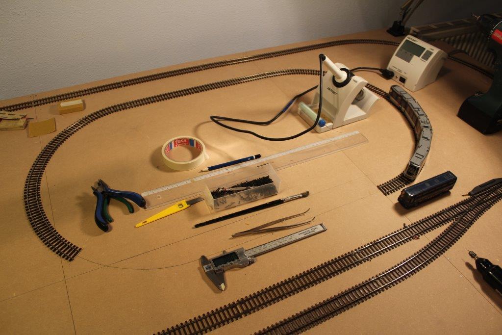

Met het plan in mijn achterhoofd ga ik eerst maar eens een testbaantje bouwen.
Ik voorzie nog wat probleempjes om de carsysteem auto's de tramtracks te laten kruisen.
Heb heel goed naar de experts hier op het forum gekeken en ga nu zelf maar eens iets proberen.

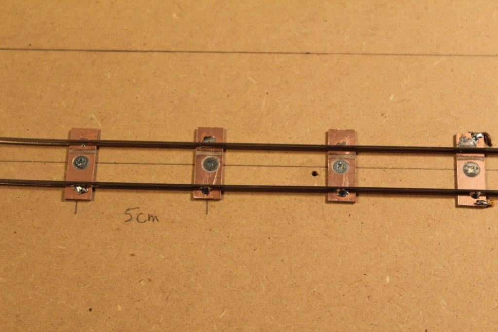

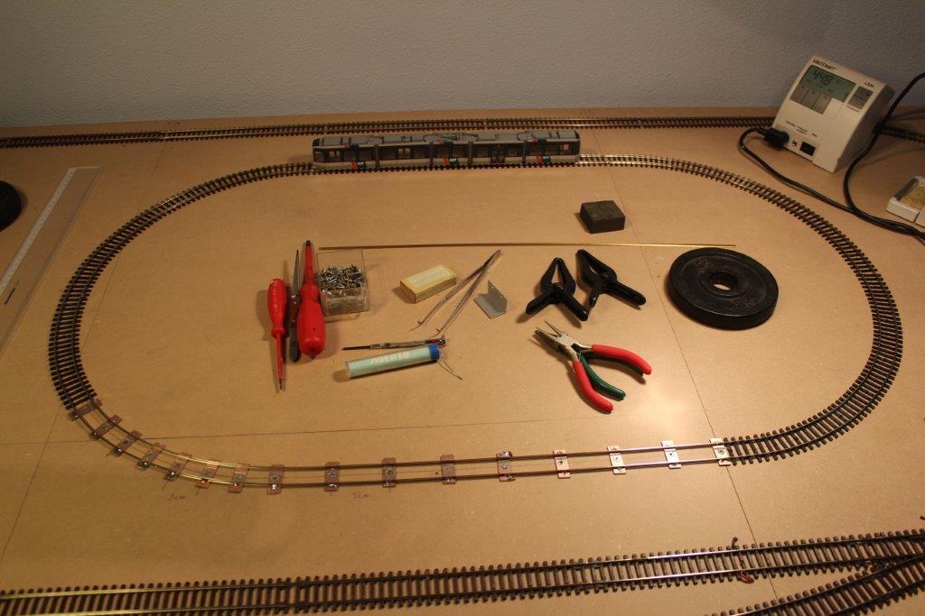

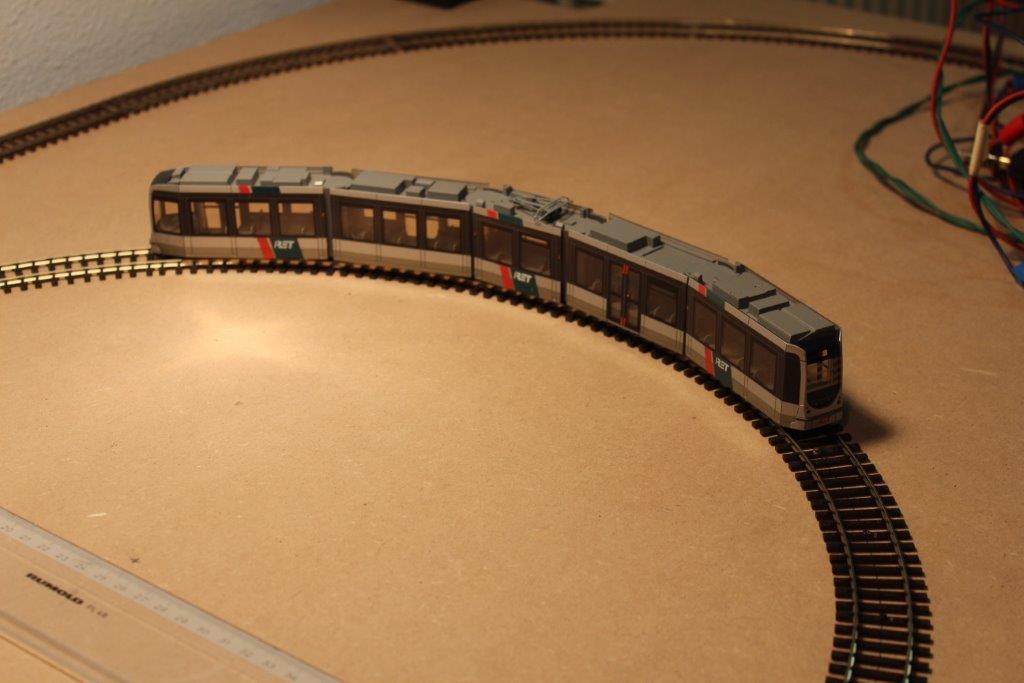

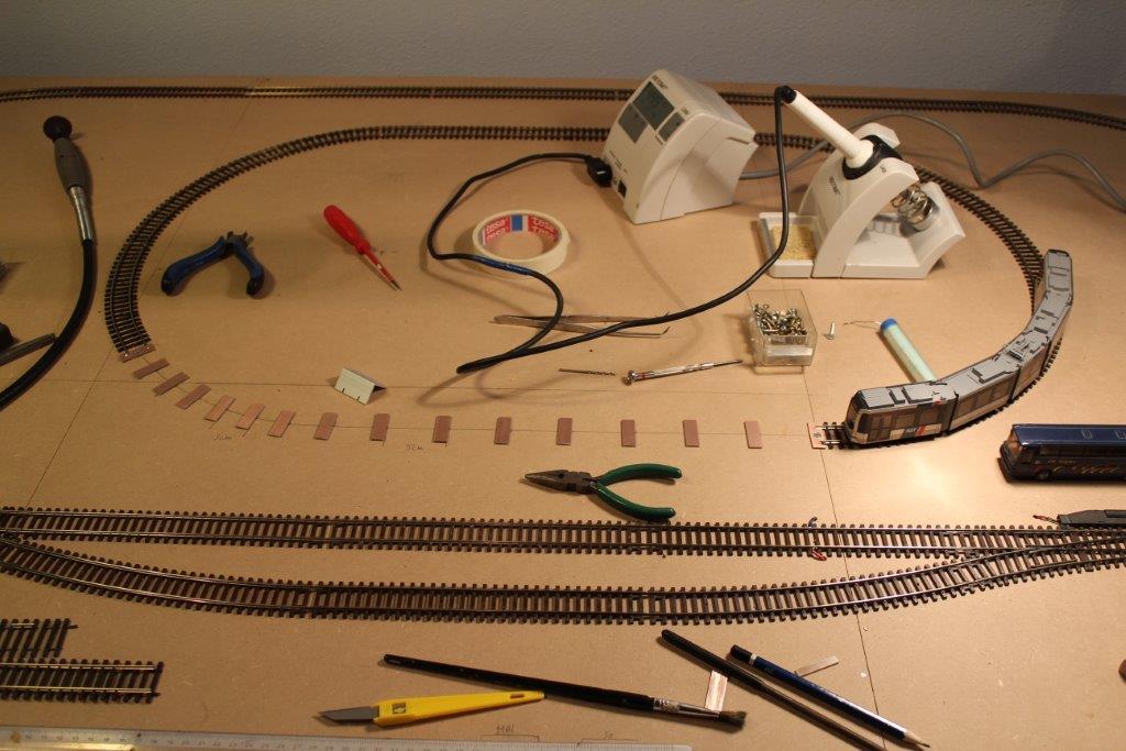

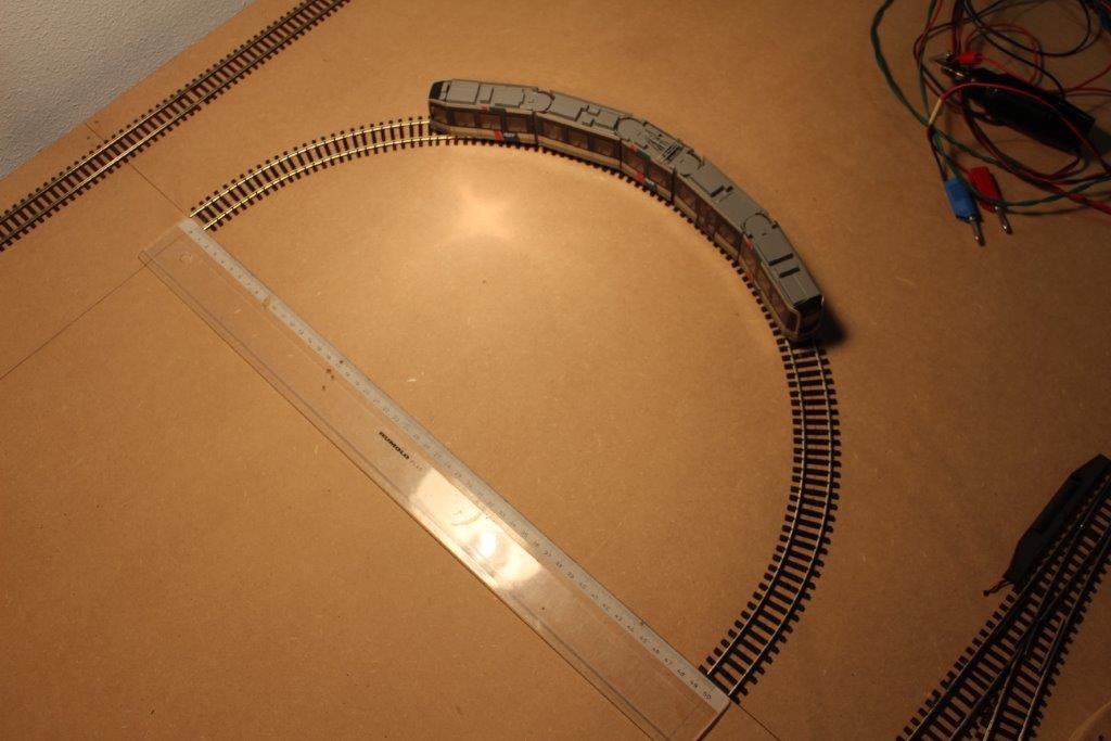

Tram ovaaltje. Met Piko flexrail een boog gemaakt met r=250mm.
De Citadis past er net op dus dit is echt de kleinste radius wat mogelijk is.
Het laatste stukje ga ik dus zelf bouwen, hier komen 2 kruisingen met het carsysteem

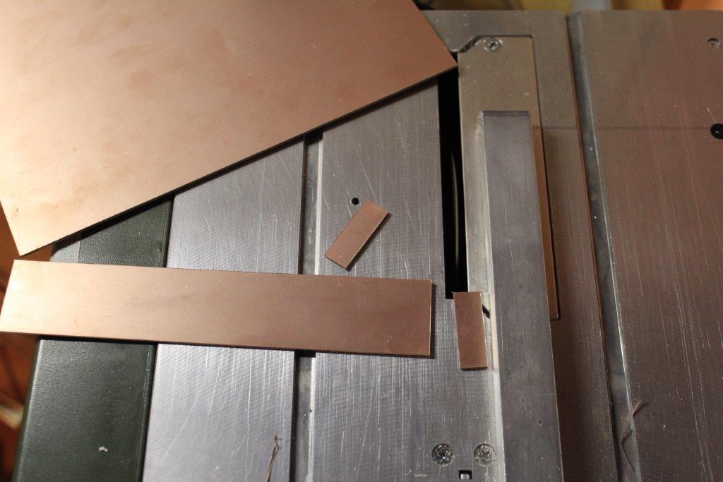

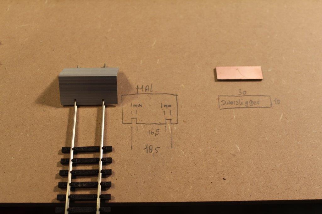

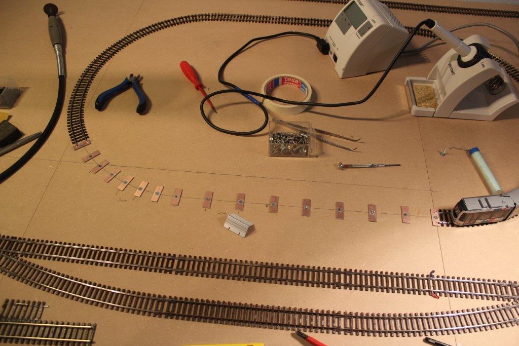

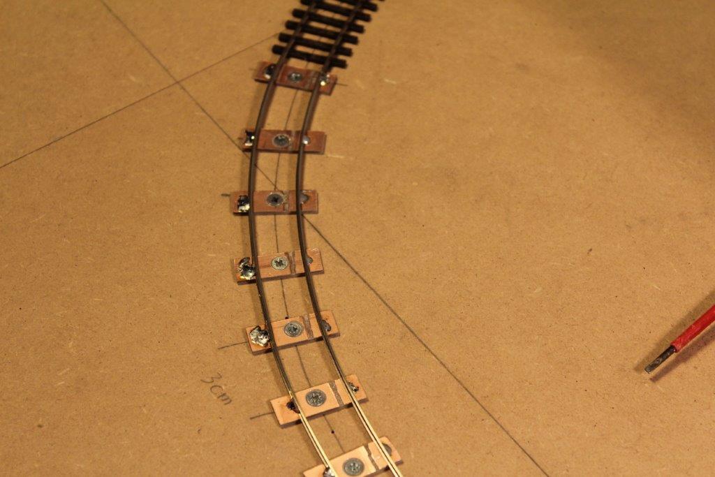

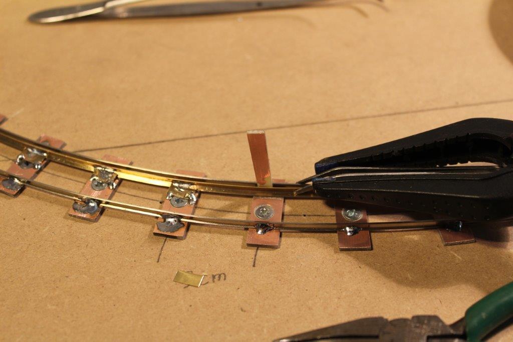

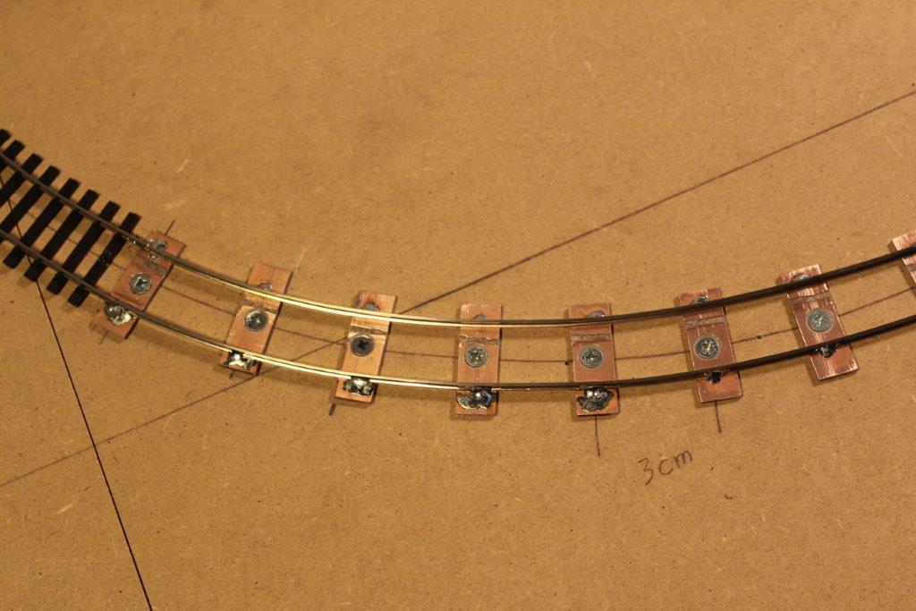

Dwarsliggers
Een aluminium malletje om de railstaaf afstand juist te krijgen
In de bocht liggen de dwarsliggers 3cm uit elkaar, op het rechte stuk 5 cm.

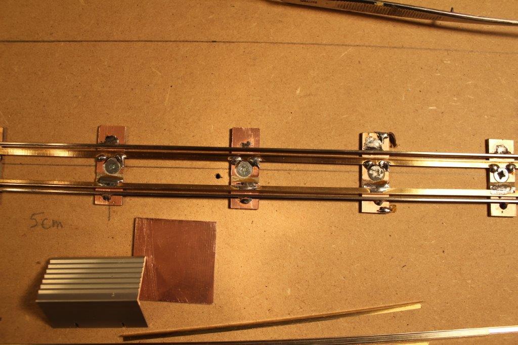

Vastschroeven:
En dan de railstaven erop gesoldeerd:

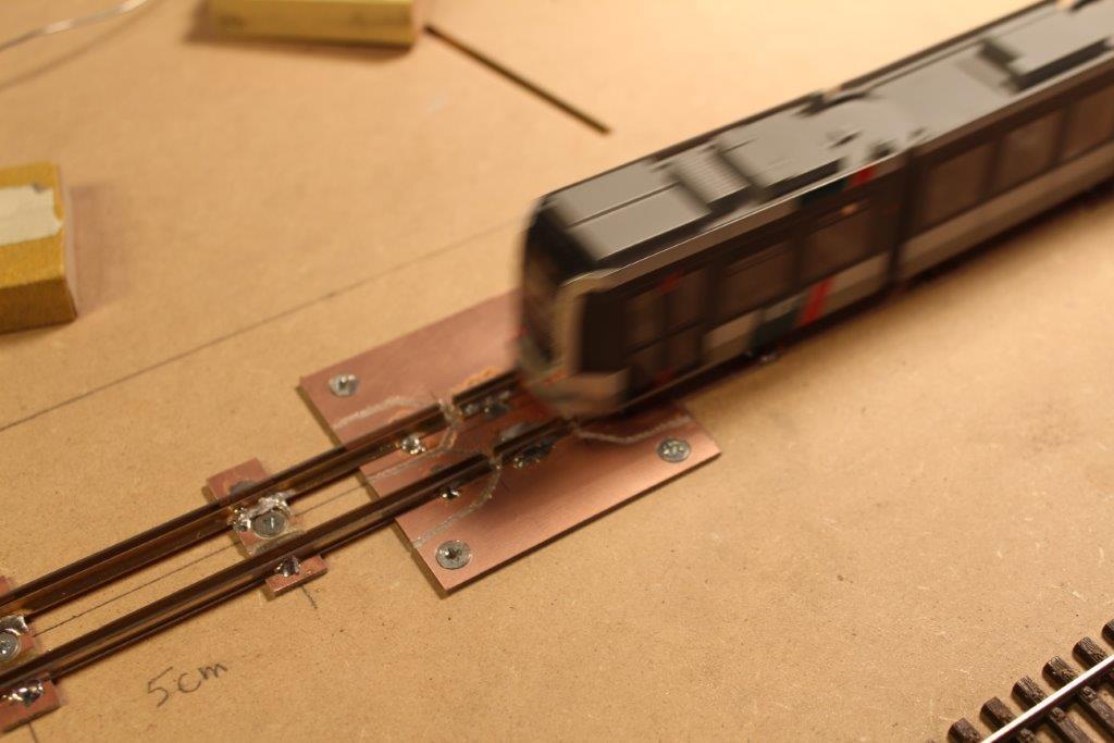

Het valt eigenlijk best mee, ik had meer tegenstand verwacht. Deze zal dalijk met het carsysteem zeker nog opduiken.
Als laatste nog een 1ste testje. Lekker analoog met een Fleischmann trafo (tot zo'n 200 km/uur)  :o tja je moet de grenzen opzoeken he
Die kan nog wel wat strakker hoor...
Maar, begint er goed uit te zien! Goed om te zien dat je er gewoon mee aan de slag bent gegaan. Ik twijfelde nog om zelf te gaan bouwen (Ik rijd bovenleiding, is immers nog makkelijker met wissels en zo..) Maar na het lezen hiervan, weet ik het zeker.

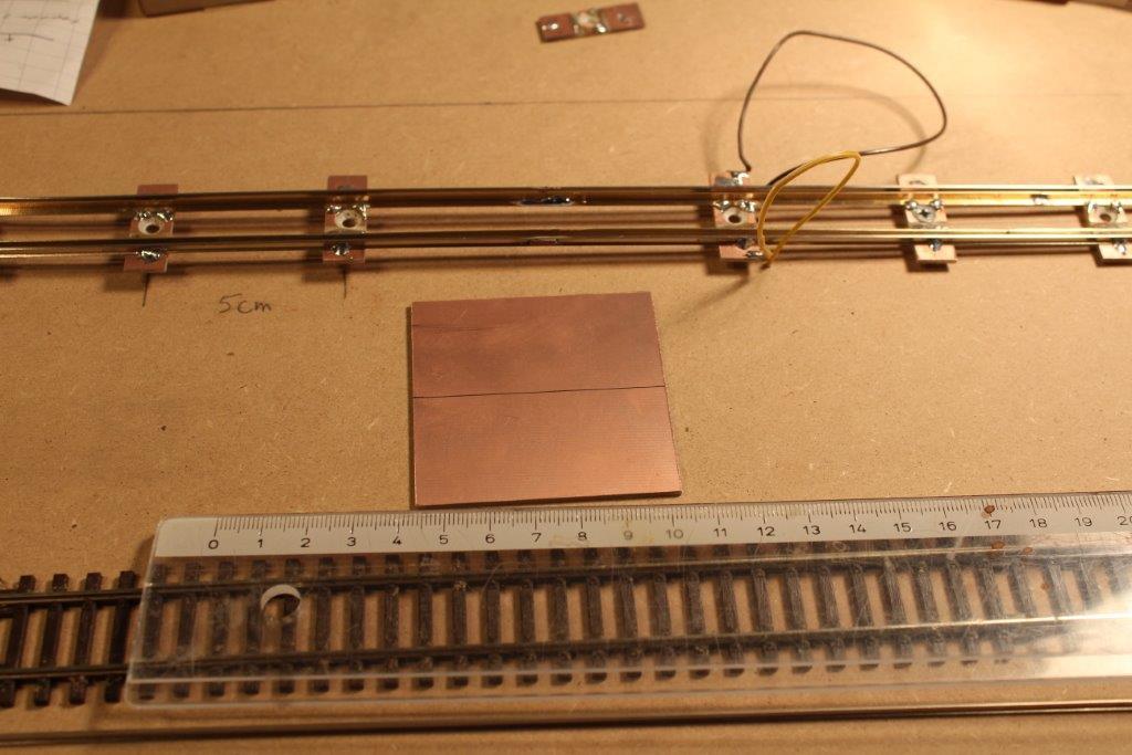

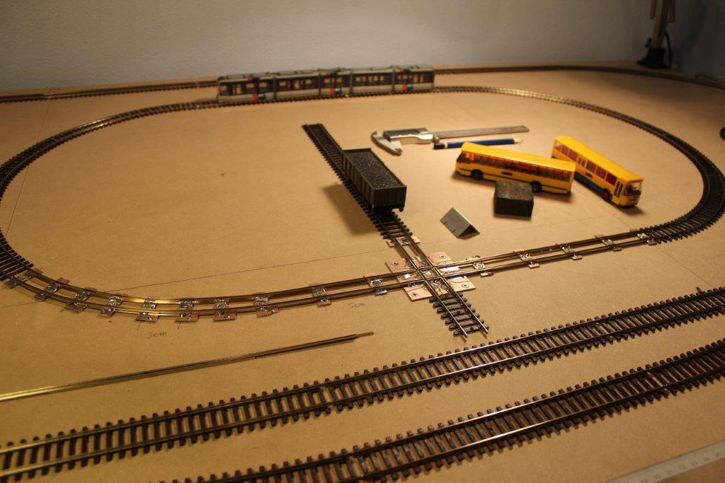

In deel 2 van de cursus gaan we o.a. een groefrail maken.
Hiervoor gebruik ik messing L-profiel van 2,5x2,5mm in lengtes van 500mm van de Conrad.
Als iemand hier een goedkoper alternatief voor heeft dan hou ik me aanbevolen.
In de bocht buig ik het profiel eerst voor, best lastig omdat het dan gaat torderen.
(Hetzelfde probleem heb je in de scheepsbouw om de latjes van de romp te buigen maar dat terzijde)

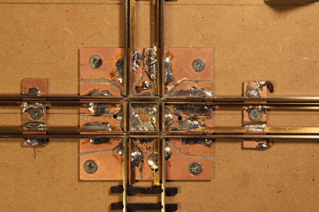

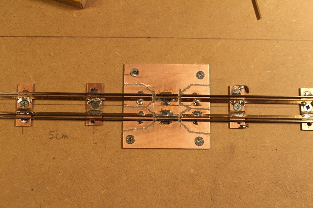

Ik had dus de fout gemaakt om de elektrische scheidingen in de dwarsliggers op de verkeerde plek te maken.
De schroeven zitten teveel in de weg, volgende keer ga ik ze verlijmen op de ondergrond.
Dit opgelost met een klein plaatje messing en de scheiding op een ander plek gemaakt. Leermomentje  :)
Foto's zeggen meer dan tig woorden dus...

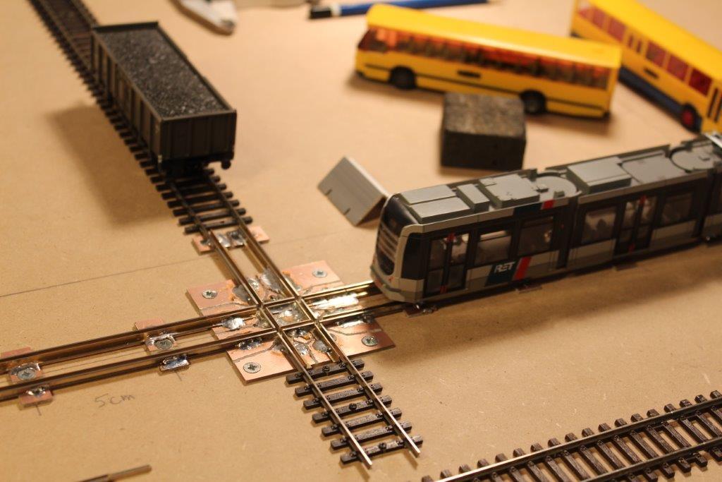

En als extra opgave moest ik ook nog een haakse kruising in elkaar freubelen.
Tussendoor even testen
De kruising compleet, de sporen zijn elektrisch geheel gescheiden
Het verdient nog niet de schoonheidsprijs, maar het werkt  ;D het meeste ligt straks onder het asfalt of keien
en is dan niet meer zichtbaar.

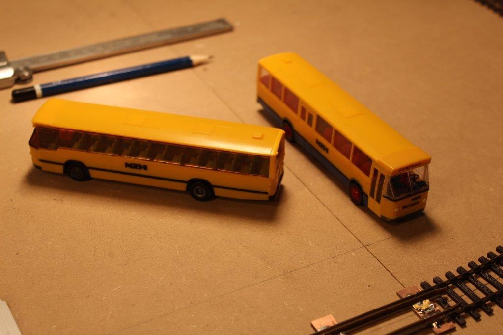

Als beloning mag ik het streekvervoer uitbreiden met deze 2 spruiten:
Ze worden geript, geschilderd en tot Faller omgedoopt maar dat is voor later.

Ahh, dit gaat vruchten afwerpen! De kruising is nu wel, omwille van de elektrische scheiding, wel wat grof. Misschien in de 'hoekjes' plastic punten maken? Dan hoeft de tram ook niet zo'n gat te overbruggen wat de slijtage weer ten goede komt!
Ik ben héél benieuwd hoe je een wissel in elkaar gaat zetten!
PS: Wel stom/interessant dat je de L profiel hebt 'omgedraaid'. Hoe ga je de groef zelf nu verder vullen?
