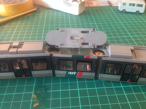

Ik heb me nog niet verdiept in bovenleiding, zal dat wel gaan doen.
Nog tips waar je onderdelen kunt krijgen zoals pantografen, masten, draad?
Kan geen kwaad om dat op de testbaan eens te proberen.

Die pantograaf op je Citadis werkt ook gewoon hoor. Wel issie waarschijnlijk gespoten, en zul je met een schuurpapiertje die verf even moeten weghalen. Maar daarna hoef je alleen nog een draadje vanaf het schroefje waar-ie mee is geschoefd te leiden, en klaar. Dus dat bespaart je weer 20 euro.
Draden, ja, die sommerfeldtdraden zijn echt niet duur, en werken prima.
Masten; kopen is inderdaad uur, en dan heb je van die standaard Duitse dingen. Zelfbouw is echt niet zo lastig, kost alleen wat tijd maar geeft wel weer wat tofs. Je kan daarvoor dure messing profielen gebruiken, of oude rails... Of een andere manier vinden!

Hey thanks. Ik vroeg me al af of dat een neppert was of dat ik die werkend kon krijgen.
Niet geschoten is altijd mis, we gaan voor de bovenleiding  :D
