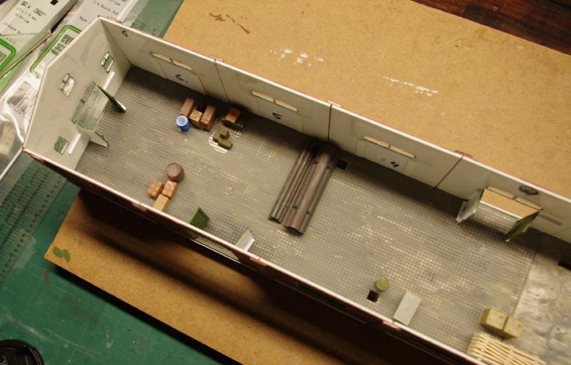

Maak je ook wel eens interieur in je bouwwerken? Ik zou me zo kunnen voorstellen dat een doorkijkje naar binnen niet zou misstaan.

Als het echt zin heeft, dan doe ik het wel, maar in vele gevallen blijft er altijd zo weinig van over. Als ik gebruik maak van een openstaande deur, zoals bij de goederenloods, dan vind ik het inderdaad leuk, dat als je door de deur naar binnen kijk, ook net weer iets ziet waarop je niet bedacht was, dat maakt het dan wel weer net af. Onderstaande foto van de loods, waarmee ik nog bezig ben.
Maar ik heb ooit een hal van een kantoorpand met receptie e.d. gemaakt, compleet met balie, receptioniste, klant, meubilair, tegelvloer enz., maar als je achteraf alleen nog maar door een paar ramen kunt kijken, wordt de inkijkhoek wel erg klein en blijft er weinig over van wat je gemaakt hebt.

Daar heb je wel een punt. Ik heb zelf ook te vaak een interieur gemaakt waarvan je achteraf te weinig zag. Ik doe het tegenwoordig alleen als het écht meerwaarde heeft.
Zoals bij dit kerkje... een beetje à lá jouw goederen loods.

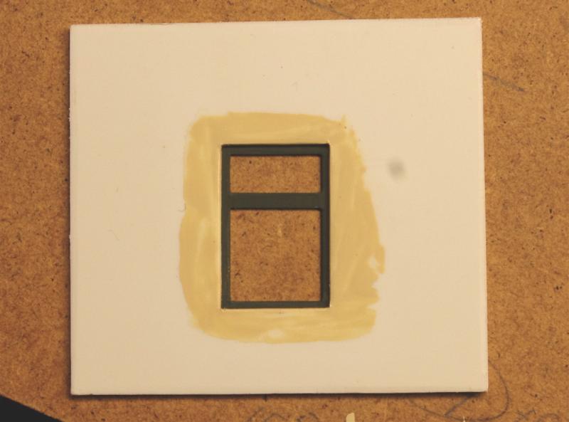

Muren in 3 lagen!
Gerwin en nog een paar forumgangers, hadden mij gevraagd om het eens uit te leggen met het werken van 3 lagen. Nu bij deze dan. Laat ik voorop stellen dat er vele mogelijkheden zijn om te bouwen, dit is er 1 van en voor mij een hele pretigge manier van bouwen.
Als voorbeeld zullen we gewoon een stukje muur nemen met 1 venster erin, dit zou dan het eindresultaat moeten worden, let wel, de muur is gewoon de muur gebleven en de rollaag is nog gewoon wit styreen, dus niet bewerkt, daar ging het ook even niet over
Eindresultaat:
We beginnen bij het begin en snijden van een muurplaat een stukje van 55 x 50 mm, dit is dan laag 1, laag 2 wordt eenzelfde stuk van 55 x 50 mm maar dan van styreen wit, 0,75 mm dik en laag 3 met hetzlfde formaat, maar dan 0,5mm dik.
Laag 1, 2 en 3 naast elkaar.
Op het muurstukje, tekenen we het totale vensteropening, dus van muur tot muur, plus in de hoogte (aan onderzijde van het raam) alvast ruimte voor de vensterbank. Het gat wat we snijden is 17 x 25 mm, ik rond de hoogtemaat altijd af naar een voeg,maar dat is altijd heel weinig, maar moet dan wel voor alle ramen gaan gelden.
Als we dit gat hebben gesneden, leggen we het op laag 2, dat is de 0,75mm dikte. Zorg dat het goed op elkaar ligt en teken dan met een vulpotlood, ik gebruik 0,3 of 0,5 mm dikte, langs de randen de opening op laag 2. Potlood proberen in dezelfde stand te houden, zodat je weet dat overal dezelfde dikte lijn staat.
Bepaal hierna de dikte van het kozijn, dat is dus het het witte gedeelte van het eindresultaat. Houd rekening met de dikte van het potloodlijntje en reken dat wel mee in de breedte van het kozijn. Om het even makkelijk te houden, hou ik totaal 1 mm aan en op de plek waar de vensterbank komt doe ik 2 mm. Het gedeelte met het kruis erop moet er uit.
Laag 2 is zover klaar en die leggen we dan op laag 3 en tekenen we weer het gat over, maar nu van laag 2 naar laag3
Op laag 3 nemen we weer een bepaalde breedte voor het raamwerk (het groene gedeelte op het model) , dit is in het algemeen smaller als een kozijn, ik heb gekozen voor ongeveer 0,7 mm, houd weer rekening met de dikte van het potloodstreepje. In het raam (laag 3 dus) maken we ook een dwarsbalk die zorgt voor zowel het boven- als het onderraam. Deze dwarsbalk is dan ongeveer 2,2 mm. En snijden we de 2 delen eruit.
Ales wat gesneden is heeft door het mesje een opstaan kantje gekregen, haal dit overal weg met een scalpmesje of wat dan ook, anders krijg je er later spijt van, als de scherpe kantjes er van af zijn lijkt het nog meer op echt houtwek en het schilderd mooier.
Nu de onderdelen schilderen, laag 1, de muur slaan we even over, laag 2, maken we gebroken-wit en laag 3 maken we donker groen. Alleen schilderen wat nodig is en een klein stukje meer. Ook alvast een profieltje van 0,75 x 0,75mm geschilderd.
Laat het schilderwerk altijd lekker goed drogen en denk: Geduld is een schone zaak. Laat maar 2 dagen uitharden!
Ondertussen snijden we nu een gedeelte aan de bovenzijde van het raam op de muur weg, want daar komt dan een rollaag, in dit geval een simpele met rechte, enkele steentjes. In dit geval 2 steentje + voeg hoog.
En gelijk snijden we een vensterbank van 1mm dik bij 2mm, laten we iets door lopen in de muur, dus van de 2 hoekjes een stukje afhalen.
Normaal ga ik op dat moment de muur en rollaag schilderen, zodat alles lekker kan drogen, maar in dit geval slaan we het maar even over,
Als alles lekker uitgehard is plakken we laag 2 en 3 op elkaar, gebruik niet teveel lijm aan de buitenzijde van de delen, zorg dat de lijm er niet tussen uit komt zeilen, kijk op dat moment alleen naar de onderzijde van de 2 lagen en naar het raam en venster en schuif de 2 lagen rustig op hun plek en kijk of aan alle kanten evenveel kozijn en raam zit.
Snij gelijk de liggende dwarsbalk van 0,75 x 0,75 mm op maat en monteer hem op de groen dwarsbalk van laag 3.
Daarna kan de muur erop, die dus ook al zijn geschilderd en plaatsen we gelijk de vensterbank die we iets schuin plaatsen, zodat het regenwater er af loopt. En natuurlijk was hij ook al geschilderd....
En bij de laatste foto kun je goed zien dat er diepte in het bouwwerk komt.
Zo kunnen we alle muren maken, eenvoudig en complex, altijd secuur blijven werken, en soms komt er nog wel eens een laag bij.
Door het veel te doen durf je steeds dunner te gaan snijden.
Ik hoop dat het verhaaltje duidelijk was
Succes met de hobby
