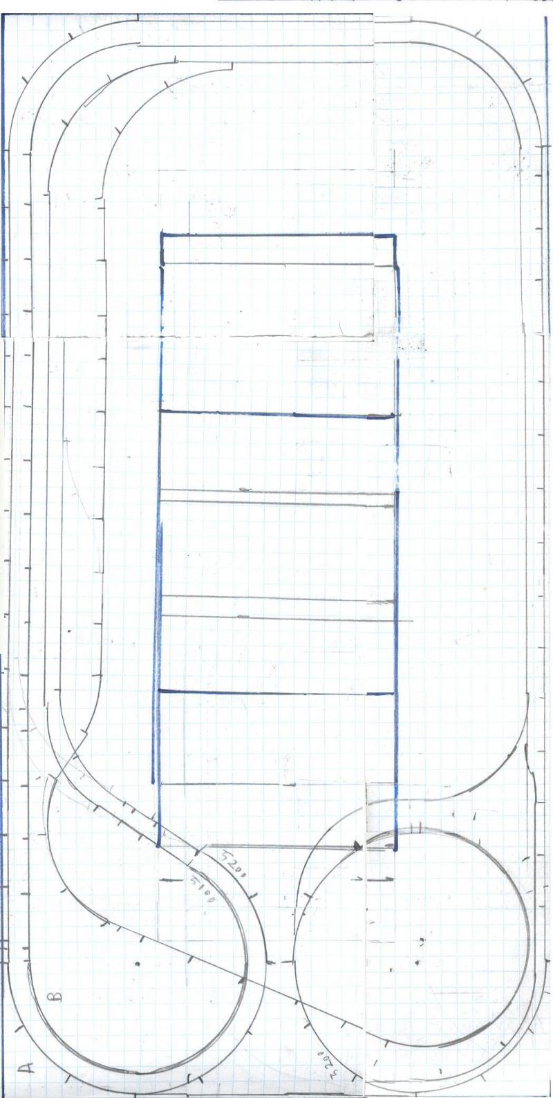

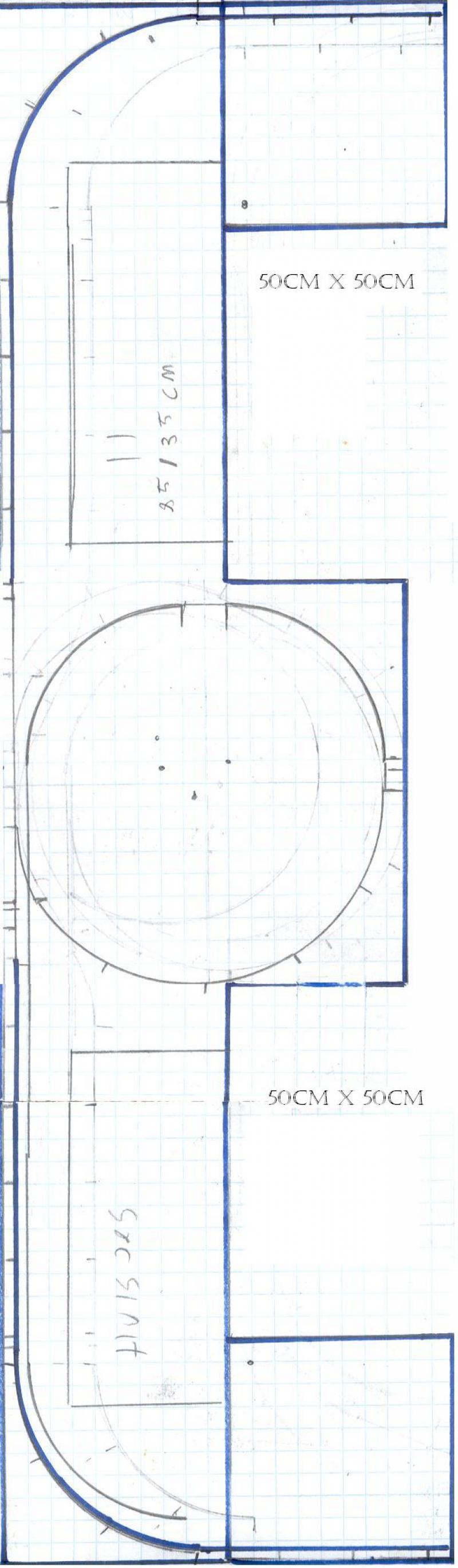

Hallo Beste forum leden,
Ik ben nieuw op dit forum en zou graag jullie advies willen bij het maken van mijn nieuwe trein tafel.
Iik zal mij eerst even voor stellen.
Mij naam is Kees ben 29 jaar oud, toen ik een jaar of 12 was kreeg ik van mij oom een starters set van Markling. En sinds dien heb ik 3 trein tafels gehad.
Maar nu wil ik een nieuwe gaan maken.
Eentje die wat degelijker is dan mijn voorgaande tafels.
Ik heb het geluk dat ik een slaap kamer ter beschikking heb.
Dus ik hoe geen rekening te houden met een logeerbed ect.

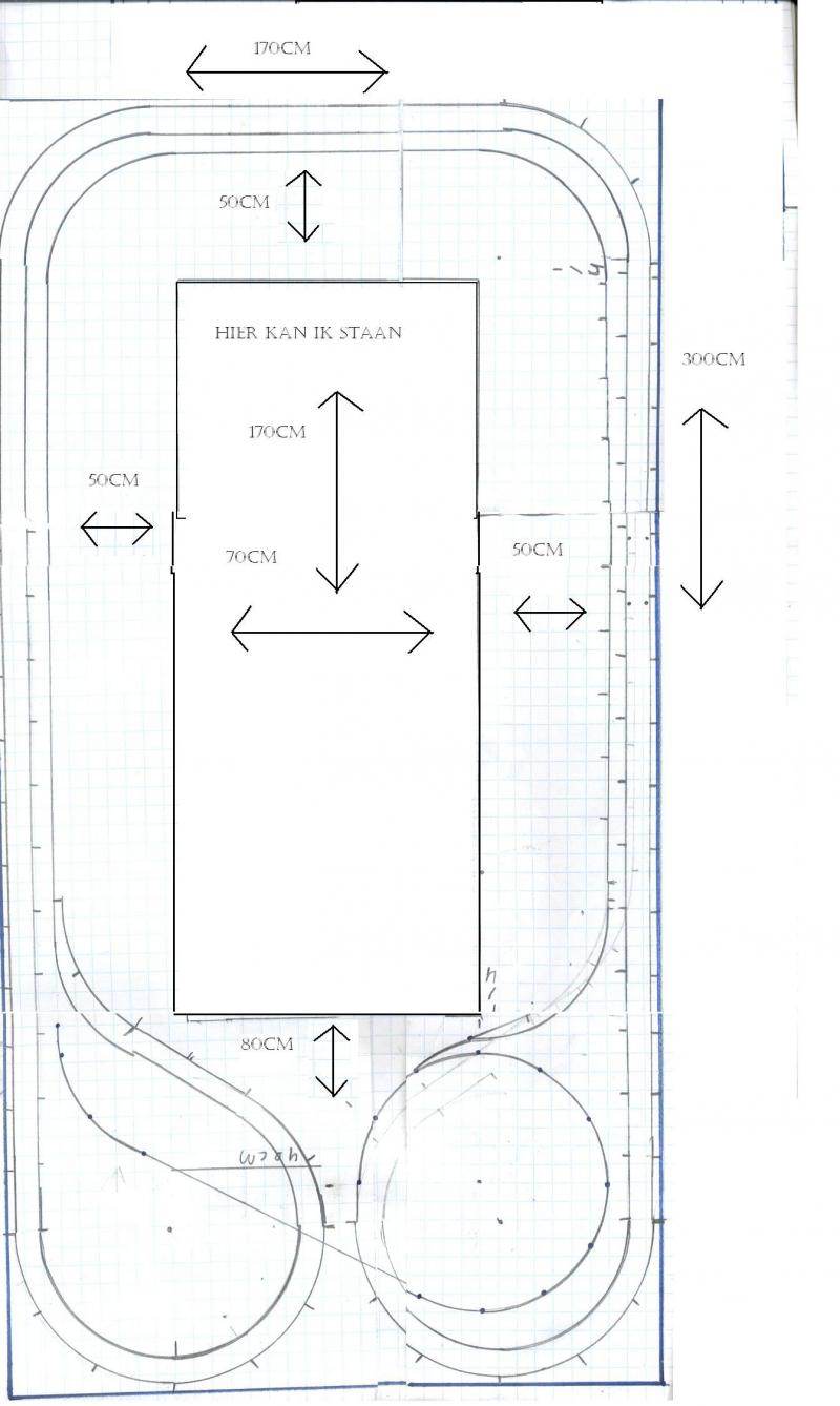

De kamer is 170CM breed en 300CM diep. Het na deel is wel dat ik er twee toegang deur in heb zitten. Een aan de korte kant in de hoek, en een ongeveer in het midden aan de lange kant.
Nu wil ik een tafel gaan maken waar bij ik in het midden kan gaan staan, zo dat ik de ruimte optimaal kan gebruiken en overal goed bij kan.
Ik had het dan zo bedacht dat ik de deur aan de korte kant er uit haal en er een gordijn voor hang dit i.v.m. warmte die anders weg trekt uit de andere ruimte.
De rede dat ik deze deur kies is omdat de andere deur aan de woon kamer grenst.
Nu de tafel zelf, ik zag het dan zo voor me.
De tafel wordt 1x 170cm breed bij 80cm diep en 1x 170cm breed bij 50cm diep en 2x 300cm breed bij 50cm diep. Ik houd dan een ruimte in het midden over van 70cm breed bij 170cm lang om in te staan. de rede voor dit ontwerp is dat ik nu ook een stuk spoor lijn om hoog kan laten lopen en aan gezien dit het minste ruimte in neemt ben ik tot dit ontwerp gekomen.
Ik kan hem ook in het midden leggen maar dit leek mij niet ideaal.
Zie voorbeeld A en B hier onder .
Graag zou ik jullie advies willen of dit wel een slim idee is.

Om da maar gelijk te beginnen,kun je je baan plan niet is in bv anyrail zetten en dat hier plaatsen.
Dat maakt een hoop duidelijk.
REstant standaard vragen zijn alsvolgt:
Welk tijdperk wil je rijden
welke schaal(HO-N-anders)
Wat wil je uitbeelden qua land ( NL-D-anders)
Wil je digitaal of analoog rijden.
enz enz
Bovenstaande met een duidelijke tekening van de situatie+sporenplan maakt een duwtje in de goede richting al een stuk makkelijker

'Beste Floris,
Ik rij op schaal HO, wissel stroom als ook gelijk stroom.
Heb hier voor ook de nodige masten als rij draad aan gezien ik dit ook bij mijn vorige baan had.
Nee heb geen software meer, omdat dit mij niet goed is bevallen heb ik een teken maal gekocht op een treinen beurs. En ben daar mee gaan tekenen. De teken maal is HO 10x verkleint.
Elk potloot lijntje in het eerste plaatje staat voor een spoorlijn en de verdeling daar in staan voor de stukjes spoor 5106 voor normaal recht. En de andere voor 1/2 De buitenste bochten zijn 5200 en de binnenste zijn 5100.
Ik heb oud rails(M) als ook nieuw rails(C). Ja dan het tijd perk ik heb niet echt een voor keur voor een tijd perk. wat ik wel weet is dat ik in de toekomst ook de NS koploper als ook de NS Dubbel dekker er op wil kunnen laten rijden. Ik heb nu de 4470 maar die kon niet op mijn oude baan rijden dit omdat ik te kleine bochten had. Ik heb ook stoom lokjes en 33891 van marklin als ook de 1600 van Roco. Het land schap moet een beetje tussen Nederlands en Duits in worden.
Dan de vraag analoog of digitaal. Ik ben daar eigenlijk niet zo goed van op de hoogte.
Wat is daar het verschil in. Ik rij nu nog analoog zo ver ik weet.
Hier onder opnieuw het voor beeld alleen denk dat deze wat duidelijker is

Bert van Gelder
Berichten: 4376
Re: Advies gevraagd bij baanbouw/ontwerp
10 November 2013, 21:09:33 »
Onderin rechts heb je een spoor dat over 4 andere sporen gaat, en vervolgens tegen de klok in er onderdoor gaat. Dat is een stijging die veel te groot is. Daar ga je in de problemen komen.
Succes, en gewoon lekker met de hand tekenen, net zo makkelijk!
Gr, Bert

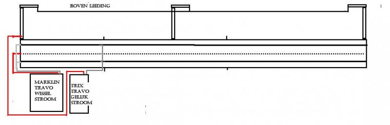

Hier onder heb ik een afbeelding gemaakt, om te laten zien hoe ik het bij mijn vorige treintafel had aan gesloten.
beide travos hebben hun eigen stukje rails waar ik ze op heb aan gesloten(C rails) ik heb overgang stukjes om van oud M Rails naar het nieuw C rails te gaan.

Christoph
Berichten: 3076
12 November 2013, 21:39:52 »
Ahh, het tekeningetje maakt een hoop duidelijk.
Jammer genoeg is het zo alleen mogelijk voor treinen met bovenleiding om met tweerail systeem te werken, maar goed het is in ieder geval iets.

Mijn ervaring is dat je bij het uit de hand tekenen van een baan en tafel waarop alles moet komen heel bedrogen uit komt. Je zult zien dat wat jij wilt niet gaat lukken. De enige manier om jouw droom tot een goed einde te brengen is een programma als Wintrack of gelijkwaardig te gebruiken, dan zie je alles ook op schaal en niet zoals je nu doet een beetje "prutsen" op papier!
Rob
