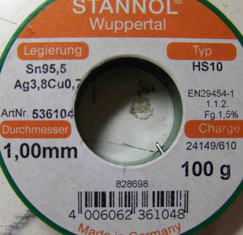

@Klaas, misschien dat dit je op het spoor van de tuf zet?
Heb eens gekeken met welk spul ik werk.
Op de site van de fabrikant vondt ik het volgende;
Stannol solder wire HS10 is a halide activated Rosin (colophony) flux.
Het percentage vloeimiddel bedraagt 2,5% gewichtsdelen.
Van die 2,5% bestaat weer 0,9% uit een halide.
Wat die 1,5% Fg op mijn rolletje nu precies betekent is me nog niet helemaal duidelijk.
(Fg is een aanduiding van zwaartekracht en/of gewicht volgens Google)
Het zou kunnen betekenen dat in mijn rolletje (dat al meer dan anderhalf jaar oud is) 1,5% vloeimiddel zit en dat de fabrikant momenteel 2,5% toepast.
Bij naspeuren op Wikipedia vondt ik goede uitleg over Halide (geen spul wat je graag in je lichaam hebt) en Rosin (nieuwe naam voor Colophony resin) "Colophony resin wordt gewonnen uit pijnbomen en andere planten/bomen waaronder hoofdzakelijk
coniferen"
Deze hars in combinatie met de halide dient dus als vloeimiddel en tevens als oxideoplosser tijdens het solderen.
Het soldeer van RobKop zou imho vergelijkbare bestanddelen kunnen bevatten.
