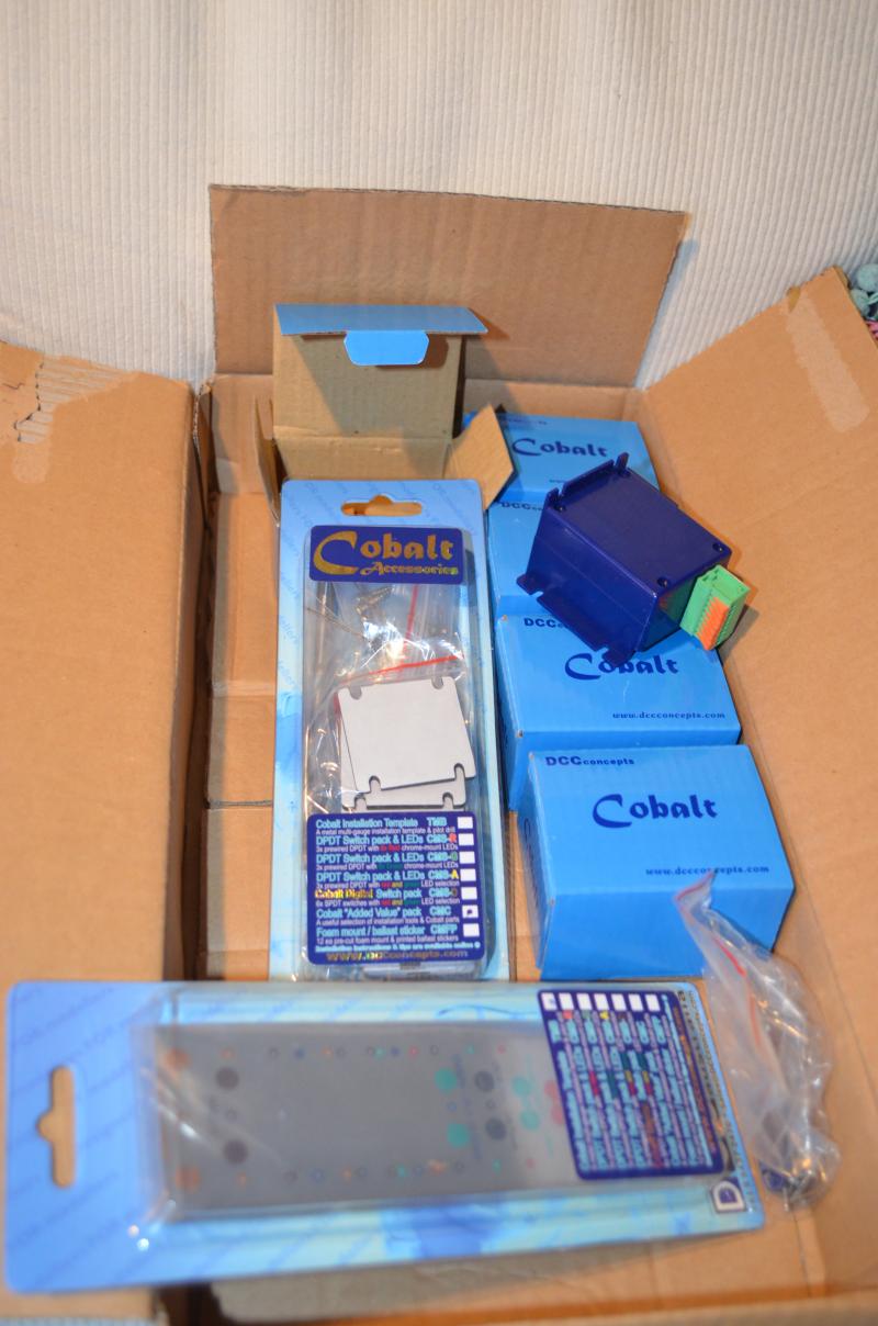

Eén Cobalt wisselaandr.kost 23,95€ maar je hebt aanbiedingen bij REOS van 6 of 12 stuks
De wisselschakelaars incl. printplaatje en 1x rode en 1x groene led 27,50 dit is niet goedkoop maar wel makkelijk.
