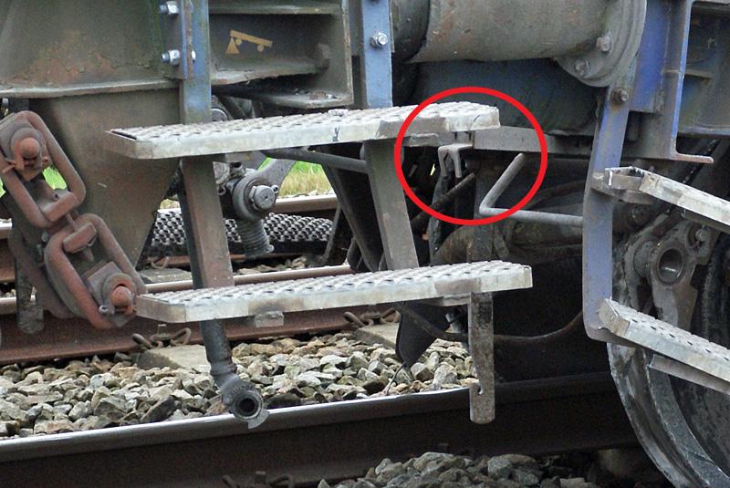

« Reactie #45 Gepost op: 07 November 2013, 14:51:03 »
Zoiets is op de loc niet merkbaar, anders was de machinist nooit zover doorgereden. De wagen zat op ongeveer 2/3 van voren. Eventuele schokken worden door de wagens ervoor geneutraliseerd omdat er verend stoot- en trekwerk op zit.
Ik hou het op een alarmoproep via de GSMR van een tegentrein die de vonken, stofwolken en rondslingerende ballast heeft gezien. Er komen door Borne 6 reizigerstreinen per uur richting Hgl.

Een noodoproep van een tegentrein is in het algemeen het meest waarschijnlijk. Dat gaat alleen over het algemeen wel samen met een melding van een reizigerstrein die door rondvliegend ballast beschadigd is (zie de ontsporing bij Vleuten van een paar jaar terug)
Een ander scenario is het losschieten van een remslang en daarop volgende remming. Gelet op de schade aan het wagentje is dat ook niet ondenkbaar.

Aangezien de schroefkoppeling nog vast zit en de wagen redelijk recht achter de ander staat, lijkt de kans aanwezig dat de luchtslangen nog intact zijn. Maar op foto's is het niet goed te zien.
@edit, op het Prorail filmpje is wel een losse luchtslang te zien (en zo'n wagen heeft er maar 1 per kant natuurlijk). Dus ook dat kan inderdaad nog.

Het kan zijn dat deze wagens maar 1 slang per kant hebben, maar dat hoeft niet. Er zijn genoeg goederenwagens die 2 slangen per kant hebben. Maar een uiteindelijk losgeschoten slang is opzich ook nog een mogelijkheid. In elk geval niet ondenkbaar.

http://www.flickr.com/photos/dennistd/10724907174/in/set-72157637410592615
op die foto is te zien dat de hele remslang + ackermann kraan verdwenen zijn, hoewel dat ook mer bergen gedaan kan zijn.
overigens duidelijk te zien, een Fccppss heeft dus maar 1 slang op de bufferbalk.

De slang en de Ackermann kraan waren na het ongeval verdwenen. Bij deze foto stond de wagen nog gewoon op het spoor. Het spul is dus niet bij de berging verwijderd, de buffers wel:
