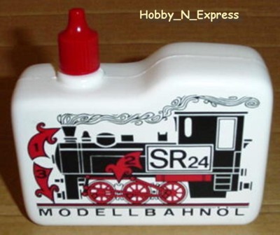

Olie, ik heb een 2 tal van die flesjes tussen mijn spullen gevonden, flesje heeft een vorm van een trein met daar in olie, zou speciaal voor de trein moeten zijn, is het verstanding dat ik deze nog gebruik? (liggen er al sinds 2005/2006) of welke olie is goed voor gebruik? (pippetjes en spuiten met dunne en dikke naalden heb ik al).

Voor wat betreft die olie,kun je miss is een plaatje tonen om te laten zien waar over je het hebt ?
Ik kan me er nu namelijk geen voorstelling bij maken van wat dat voor iets moet zijn

De olie fles ik hoop dat deze link werkt:
http://myshop.s3-external-3.amazonaws.com/shop969900.pictures.SEUTHE-SR24.jpg

05 November 2013, 20:25:04 »
De link werkt prima,maar wat ik op flesje zie,zegt me nog weinig
Men zegt dus dat je dat spul moet gebruiken voor het smeren van een loc ?
Vraag ik me af wat het dan voor spul is,wat zit er in en werkt dat na zoveel tijd nog wel.

wat voor een olie/smeermiddel zou goed zijn, naaimachine?

SR24 is rookvloeistof. Smeren kan beter met een wat dikkere olie, dus ook geen naaimachineolie. Märklin adviseerde vroeger autowintermotorolie.
