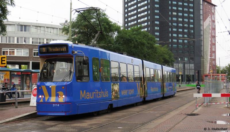

WOWWWW!!!! Kwijl, Kwispel...
Dat ziet er heel erg fraai uit...
Die proefset is prima voor de huidige 3114 (*gaat het voorbeeld aan alle kanten fotograferen*), want déze moet het worden
De vergelijking met Philo is wat oneerlijk: hele mooie kappen van een GTL8-1, maar zoals bij zoveel Philospul: hopeloze aandrijving/motorisering... (en dan is dat model inmiddels óók 30 jaar oud, toch?)
Ik hoop dan ook, dat je óók bouwsets wilt gaan leveren, want dat knutselen/afbouwen moet wel lukken
, zéker als er ook vouwdeurtjes komen!
Succes en groeten van Frans
Laatst bewerkt op: 04 December 2014, 13:31:46 door Frans van Meerwijk. Reden: fotootje (niet van mij) toegevoegd

Hoi Frans,
Ik neem aan dat je de gerenoveerde versie wil hebben, maar wil je hem met deze reclame? (er zijn mooiere onderweg
Gr, Mark
(P.S: die ook eerstdaags mag gaan knutselen aan een bouwpakket van de GTL1 met vouwdeuren)

Hé Mark,
JAZEKER met deze reclame!
Ik ben namelijk niet alleen fanvan (Haagsche) trams, maar óók van het Mauritshuis (en zéker een fotoshopwerk dat daar hangt, samengesteld door ene mijnheer Potter
Dat schijnt ook de reden te zijn, dat er straten naar hem zijn vernoemd... ) [Zelden zo'n leuke rondleiding meegemaakt].
Maar on-topic: de lijst van "GTL's die ik wíl" is al veel te lang... Dus om te beginnen déze 3114 en dan maar een GTL8-1 in afleveringstoestand (wellicht zelfs zwarte emblemen en wagencijfers...)
Groeten van Frans
