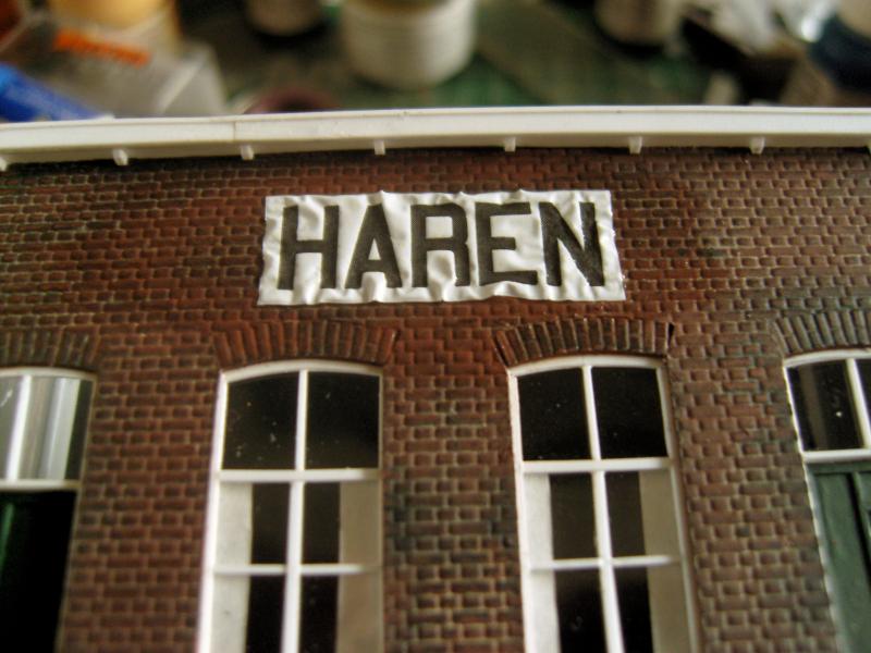

Het lijkt mijn fotoachtergrond wel (Dat is alleen permanent  :'( )..... Dit trekt wel bij!

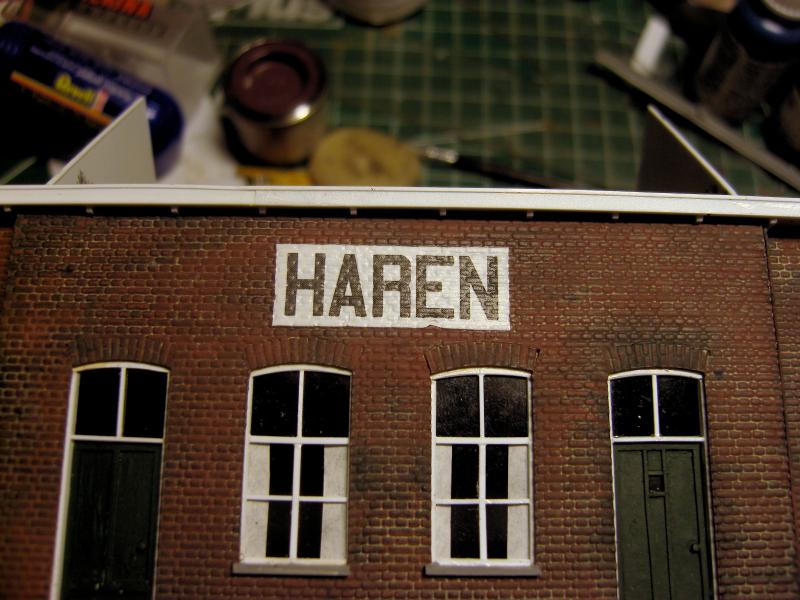

Tsja....ik kan alleen zeggen hoe ik mijn WALDIJK decals aan heb gebracht
Met water opbrengen, overtollig water met een papiertje 'wegzuigen' en na een half uur er ruim Micro Sol op met een kwastje en dan afblijven....
Dit beeld heb ik niet gehad..  :-\

Bemoedigende woorden, zelfs voor het geval dat... waarvoor dank  :D
Ik weet niet of ik een half uur heb aangehouden, wel zo ongeveer geloof ik, maar in elk geval heb ik het niet anders gedaan dan met het rondje 58, waar ik ook dit beeld niet heb gehad.
We wachten maar gewoon nog even af, als ik het me niet verbeeld begint het al iets bij te trekken (hopelijk is hier niet de wens vader van de gedachte).

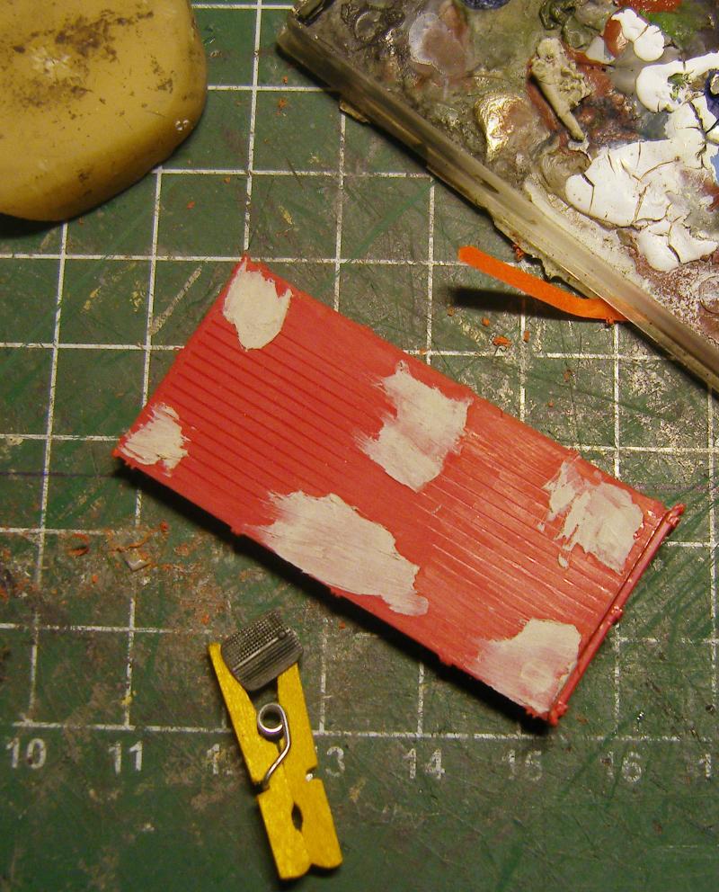

Ondertussen is er nog genoeg te doen, een rongenwagen die nog van wat weer- en gebruikssporen moet worden voorzien, en zowaar een Hbis, aangetroffen in mijn schoen (terwijl er nog geen schoorsteen op het gebouw zit, dus daar hoef ik me ook niet voor te haasten  :P):
Die van mij is periode III (revisiedatum van 1963), dus zonder die hakenvissen en de blauwe tekstvlakjes zijn zwart.

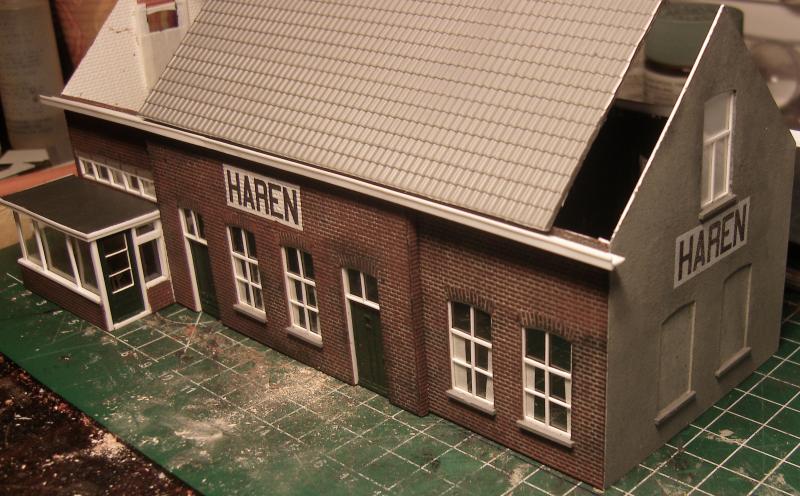

Vandaag zoals beloofd uit de intercity gekeken. De wachterswoningen bij Haarlem Goederen hebben een houten rand. De meeste huizen met zo'n dak trouwens, maar heel af en toe zie je een beslagen exemplaar. In ieder geval ligt over de nokaansluiting van de planken vrijwel altijd een lap lood.
Groet van Thonis

dankjewel voor het kijken! Bedoel je met "nokaansluiting" de plek waar de pannen onder het hout verdwijnen (dus niet noodzakelijkerwijs alleen bij de nok)?
@allen: het is nog steeds aan het drogen, en het trekt steeds vlakker. Paar vouwtjes nog, we kijken morgenvroeg wel weer even.
Ondertussen zweeft in m'n achterhoofd nog steeds een opmerking (van Tijgernootje, wie anders?): dat was geen aardappelschijfje, maar een stukje vlakgom (van Edding, de beste die ik ken).

Handig hé, die mini knijpertjes?   ;)

Nee, ik bedoel waar de twee planken met de kopse kant tegen elkaar komen in de nok. Over die naad (kwetsbaar voor indringend water) zit doorgaans een plak lood, die zo ongeveer 30 cm aan elke kant over de plank doorloopt.
Groet van Thonis
Hoe met ik bovenstaande lezen Jan ?
Ben ik zo "lastig" dan  ::)
lijkt toch ook wel een beetje op een stukje aardappel als je t zo ziet liggen,bovendien gebruiken hobbyistentegenwoordig de gekste dingen voor bouw projecten :P
Afijn,ben benieuwd of je werkstuk straks geheel is glad getrokken.
Zou zonde zijn als overnieuw moet.

Nee joh! Maar elke keer dat ik vergeet op een reactie in te gaan, of over het hoofd zie, dan is dat er eentje van jou lijkt het wel. Daar bedoel ik gewoon niks mee, da's gewoon toeval.
Thonis, bedankt voor je toelichting, ik zal eens kijken of dat hier ook toegepast gaat worden.

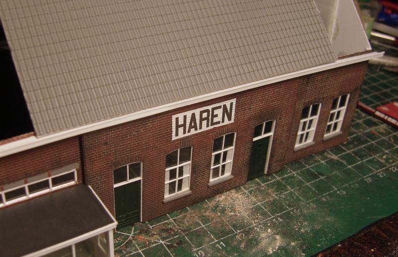

Spanning in Haren:
Fase 1:
Fase 2:

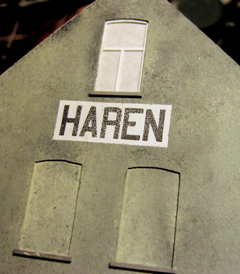

En dan hoop ik dat het nog net zo strak trekt als de vorige, op de noordgevel:
Hier lijken de letters wat vervaagd. Ik vermoed dat dat komt doordat ik er teveel aangezeten heb. Geeft, weliswaar onbedoeld, toch ook wel een soort van versleten effect.
Jan

Mooi in de stenen getrokken. Uiteindelijk dus toch zo gelukt als de bedoeling was.
Op de gemetselde muur heb je aan de onderkant de decal wat opgedrukt....misschien met een drupje witte verf te corrigeren.
Op het beton zit er zo super realistisch uit. Het moet er natuurlijk ook niet uit zien als of het gisteren geschilderd is.

Ja, ik ben niet ontevreden. Natuurlijk is het zo, dat door van zo dichtbij te fotograferen de onvolkomenheden erg in het oog springen. Maar van een klein beetje afstand ziet het er alleszins acceptabel uit, tenminste, gemeten naar mijn maatstaven wel:
Zie je meteen dat er van het dak nog niks klaar is....

goed gelukt, ik zal je draadje eens goed bestuderen, ziet er prachtig uit (y) (y), hoe maak je die naamborden?

Dank je, Wim. De naamborden zijn eigenlijk geen borden, bij het echte gebouw waren die er op geschilderd. Door middel van transfers heb ik ze op mijn modelletje kunnen zetten, in de voorgaande postings kun je lezen dat dat best wel een spannende angelegenheid was.

Die onvolkomen heden zie je omdat je zelf weet waar ze zitten. Volgens mijn standaard ziet het perfect uit, de verwering is mooi, de decals zijn toch nog goed gelukt, Het gebouwtje is mooi strak/recht zo te zien. Dus alle hulde wat mij betreft
