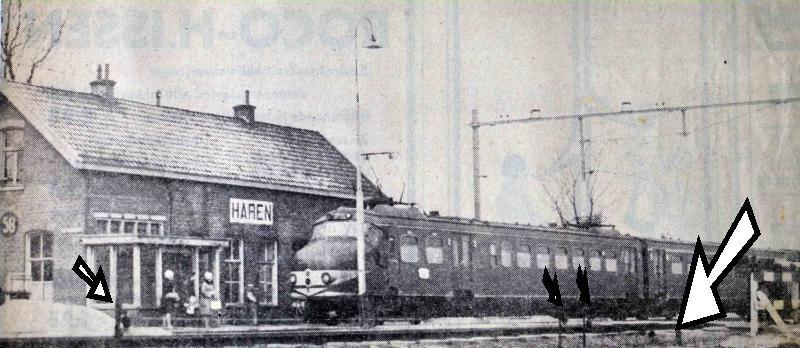

ook nog en trekdraadhouders...
euh ::)... Jan, misschien domme vraag, maar wat zijn dat en waar op de foto zichtbaar: trekdraadhouders

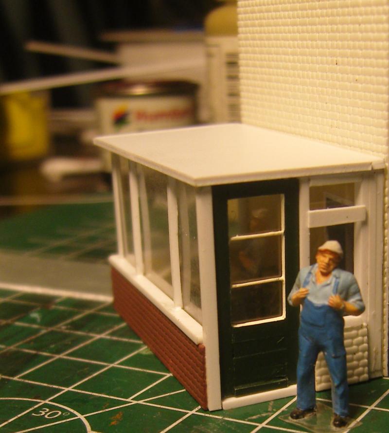

Jij knoeit niet onaardig met styreen. Hoe heb je dat deurtje gemaakt? Allemaal losse latjes tegenelkaar? Of in 1 stuk uitgesneden en later de vorm er in gesneden?

Trekdraden zijn nodig om op afstand met een hendel een wissel of sein te kunnen omzetten. Vanaf het seinhuis tot aan het wissel (of sein) kunnen ze bovengronds of ondergronds lopen, ze worden dan op een soort katrolletjes gevoerd. Bovengronds kun je die katrolletjes zien, daar zijn ze bevestigd aan paaltjes (metalen buizen), op de foto gemarkeerd met pijlen. De grote pijl wijst op het punt waar ze ondergronds gaan, om de weg te kruisen. Ondergronds lopen ze door een soort 'pijpleiding', waarin diezelfde katrolletjes weer bevestigd zijn.
Michel, allemaal losse profieltjes: 0,5 x 2, 1 x 1, 0,25 x 0,5, dat zijn ze geloof ik wel (maten in mm).

« Reactie #108 Gepost op: 06 November 2013, 18:06:45 »
  W :o W!
Solide hand, die heb je zeker.

Goeie leesbril  8)
En een soort malletje gemaakt...

Hij werd afgeleid door jouw hok, denk ik.
Nou zag ik hier gisteren wel een schim langs de tuin lopen,dus dan zal hij de nieuwsgierige persoon zijn geweest  ;D
De nieuwe versie deur ziet er in elk geval beter uit   (y)
Mocht je bouwvakker hier nog terug keren dan zal ik vertellen dat dit hok niet het juiste is om maten vanaf te nemen  ;)

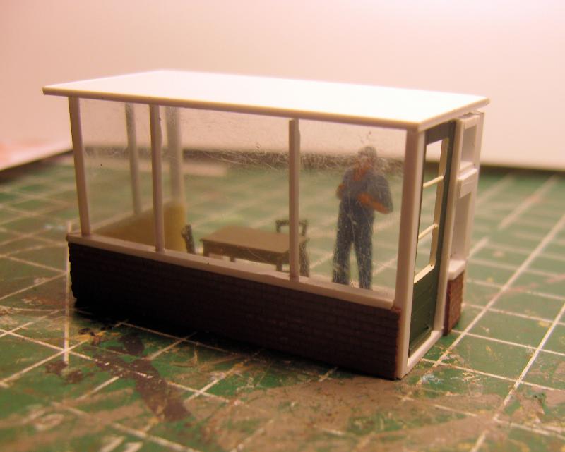

Nah... lijkt schever dan het is, maar dat wordt nog gecorrigeerd. Maar die bekraste ramen... misschien doe ik dat wel over:
Komt ook een beetje door de lichtval. Maar even een nachtje over slapen...
Floris, doe dat maar. Jouw hok is anders dan mijn hok. Neenee, ik discrimineer niet!

Hallo Jan,
Weer mooi gedetailleerd werk!
En die bekraste ramen, die lijken wel vies. Dan kun je er altijd nog een glazenwasser bij zetten ;)
Op klassiekebeveiliging.com is daar nog meer info over te vinden,
Dick

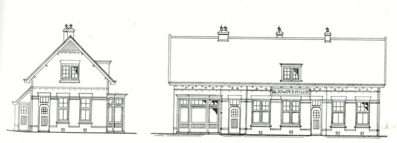

Tja... en ik had gehoopt dat je het gebouwtje ook zou gaan bouwen
Jan, ben ik ook nog van plan ;D, maar eerst nog verder met het onderzoek en wat vind ik??

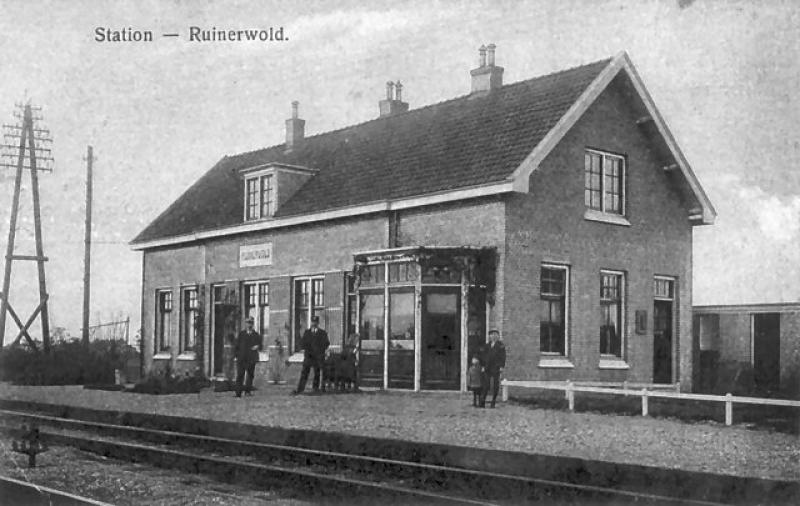

Kijk eens naar de foto van halte/station Ruinerwold ;), heeft dezelfde indeling, alleen is hij gespiegeld, andere vensters en een uitbouwtje met 2 schuine hoeken, maar de indeling klopt helemaal ook de verdikking aan de perronzijde is goed zichtbaar.
Daarbij heb ik ook gevonden een tekening van perronzijde en kopgevel, bij de kopgevel zit ook het zogenaamde klompen hok, de deur en ramen zijn anders ingedeeld en ook met andere rollagen en een dakkapel.
Ik heb via de tekening een berekening gemaakt en dan kom ik op een totale lengte van het station van 173mm, in werkelijkheid ongeveer 15,5 meter. De kopgevel is in dan 62mm., in werkelijkheid ongeveer 5,40m breed De uitbouw wordt dan ongeveer 15 mm diep. = ongeveer 1.35meter in werkelijkheid.
Ik heb de tekening even gespiegeld, zoals hij voor Haren zou gelden. De andere kopgevel heeft boven een raam en beneden 2 blinde ramen, zie de foto. Bouw volgt..... (y)

Peter: frappant, die gelijkenis! In details wel veel verschil, zoals de raamindeling en die serre-achtige uitbouw, maar ik denk dat als je van dit gebouw uitgaat best wel eens goed uit zou kunnen komen.
De maten die je opgeeft wil ik best voor juist aannemen, ik blijf echter vooralsnog aan m'n zelfgevonden/veronderstelde afmetingen vasthouden. Daarbij ga ik uit van wat er in het boekje "Van Rails en Rangeren", auteurs E.J. Bunskoeke en Drs. D.M. Bunskoeke, uit de Harener Historische Reeks, daarin valt het volgende te lezen:
"In het gebouw van circa 6 1/2 bij 17 1/2 meter..."
Begrijp me goed, ik twijfel niet aan jouw deductieve vaardigheden, maar ik moet ergens van uitgaan, en daarenboven heb ik al een gevel van 6 1/2 meter (op schaal) klaar, en m'n materiaal is ook niet onuitputtelijk en niet dat ik krenterig ben, maar dat spul (steentjesplaat) vind je niet zomaar bij elke willekeurige treinenboer. Als 't op is kan ik niet verder, dan moet ik eerst weer naar Houten of zo, en zo vaak kom ik daar niet.

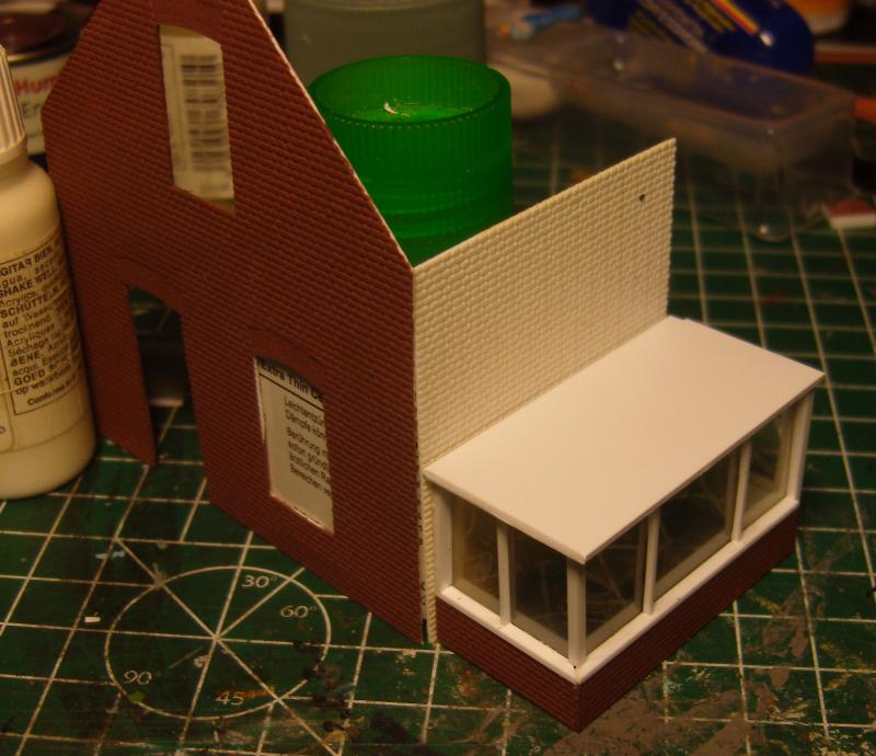

Op de afwerking van 't dak en nog een likje verf zo hier en daar na heb ik het met mijn serreuitbouwachtige hok wel gehad:
Walli kan voorlopig terug naar Lümmeln, ik ga eens kijken of ik de plaatselijke timmerman zo ver kan krijgen dat hij het overneemt. Tenslotte moeten de Harener ambachtslui ook een stukje "stoet" verdienen.
