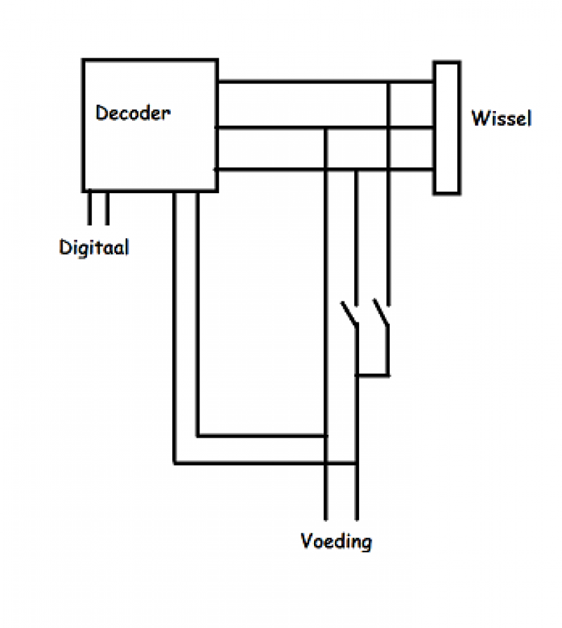

Beste Lezers,
Hier een vraagje over het schakelen van wissels.
Ik gebruik Fleischmann, Roco Multimouse, Rosoft wisseldecoders en koploper.
De vraag:
Ik wil de wissels zowel met de hand als automatisch kunnen schakelen. Hoe moet dit worden aangesloten?
Digitaal werk het al. Ik kan de wissels schakelen met zowel de mouse als met koploper.
Kan ik de wissels dubbel aansluiten, zowel via de decoder als via de schakelaar? of moeten er nog diodes in om te voorkomen dat de spanning vanaf de schakelaar via de uitgang van de decoder de decoder ingaat.
Zie schema: Kan dit?
Gr. Jan

Als ik jou was zou ik de vraag bij Wim Ros voorleggen, die weet hoe en of de uitgangen evt gebufferd zijn.
Anders zou ik twee wissel schakelaars met de moederkontakten aan de aandrijving en de ene kant aan de decoder(digitaal bedrijf) en de andere kant aan de moment schakelaars van je bedienings paneel zetten.
De reden waarom je dit zou willen ontgaat mij, maar dat is niet relevant.
succes.
grt P.

Jan,
Naast een oplossing met schakelaars kun je ook nog kijken naar een zogenaamd Extern Tableau. Dat staat beschreven in de Koploper handleiding.
In het kort komt het erop neer dat je een aantal druktoetsen verbind met een (S88-)terugmelder, Koploper ziet die meldingen en zet namens jou de wissel om.
Het voordeel van deze manier is dat de wissel zelf gewoon via de decoder wordt aangestuurd. Ook de MultiMaus ziet de wisselopdracht voorbij komen, waardoor de display van de handheld wordt goedgezet.
Bij jouw oplossing zien zowel Koploper als de MultiMaus de handmatige opdrachten niet.
Sander

Om er zeker van te zijn dat er geen ongewenste verbindingen worden gemaakt, lijkt het mij zinvol om een extra schakelaar te gebruiken. Die kan het beste van het type: 'dubbelpolig om' zijn. De draaipunten (middelste aansluiting) van de contacten komen dan resp. aan de bovenste en onderste aansluiting van de wisselspoelen. De buitenste contacten van de ene kant gaan dan naar de decoder. De buitenste contacten van de andere kant gaan dan naar het bedieningskastje (de 2 schakelcontacten onder in jouw schema.
Een minder zekere oplossing is het gebruik van diodes. Die kunnen namelijk toch op een ongewenst moment doorbranden. Neem in ieder geval diodes die wat overgedimensionerd zijn wat spanning (100 V) en stroom (5 A) betreft. Aan de linkerkant in de bovenste en onderste lijn een diode met de min naar rechts gericht. Aan de onderkant in de twee rechter lijnen een diode met de min naar boven gericht. Het gebruik van een aparte voeding voor de decoder is daarbij een voordeel.

De getekende oplossing is zonder meer toepasbaar. Je moet alleen even uitzoeken in welke voedingsdraad de drukknoppen moeten komen.
Er bestaat een wisseldecoder waar dit zelfs in de handleiding wordt aangegeven. Weet alleen niet meer welke dat was.
Volgens Wim Ros kan dit absoluut niet!
Er is wel een oplossing met de WDD's maar dan moet je echt ff kontakt met Wim opnemen.
grt Piet.

Jan,
Sander
Volgens mij is dit een prima oplossing. Ga dit zelf in elk geval ook toepassen.
Voordeel is dan dat zowel het computer programma als de hand regelaars ook weten hoe de wissels staan. Je kunt dan zelfs via 1 knop een wisselstraat laten schakelen. En je hoeft niet te kijken wat mogelijk is.
Getekend schema kan wel voor de WD10 van Kuehn, en misschien ook wel voor andere, zie hoofdstuk 6 van de handleiding hieronder.
http://www.gcb-modelspoor.nl/files/pdf/Handleiding_schakeldecoder_%28wissel%29_WD10_Kuehn_NL.pdf

Aan allen,
Maar het schema van Lenz en Kuehn wijkt af van hetgeen Jan had getekend.
Het probleem zit denk ik in het feit dat er op de modules zoals bijvoorbeeld van Lenz of Kuehn een massa aansluiting aanwezig is, waarop de drukknoppen kunnen worden aangesloten.
In het schema van Jan worden de drukknoppen en gezamenlijke aansluiting aangesloten op de voeding.
Waarschijnlijk zal de module onherstelbaar beschadigen indien dit zo wordt aangesloten.
Willem.

... Voordeel is dan dat zowel het computer programma als de hand regelaars ook weten hoe de wissels staan....
Roelco
Inderdaad Roelco, alle systemen blijven gesynchroniseerd.
Bijkomend voordeel is ook dat de lengte van de schakelpuls naar de decoder wordt geregeld door Koploper. Bij direct aangesloten schakelaars ben je volledig afhankelijk van de eindafschakeling in de wissel, anders branden de spoelen heel snel door.
Sander
