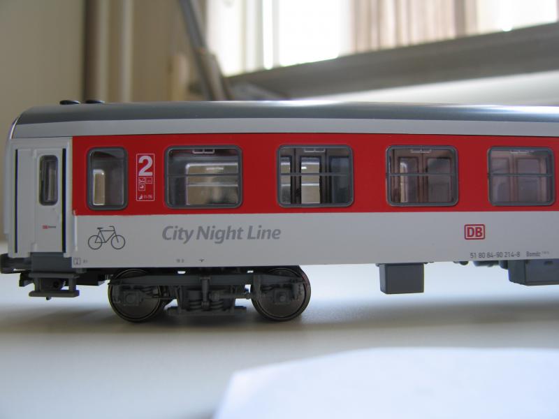

Beste mensen,
Al een tijdje heb ik set 74183 van Tillig in bezit, met daarin twee keer een Bomdz.
De ene Bomdz is verzien van fiets pictogram, de andere niet (staat alleen een klein fietsje onder de klasse aanduiding).
Het eerste rijtuig ben ik van plan in te zetten, de tweede nog geen bestemming voor.
De Tillig rijtuigen kloppen niet geheel conform de werkelijkheid (zoals elders te lezen is op dit forum), maar waar ik mij
het meest aan ergerde was dat er een coupe stond op de plek waar in het echt fietsen gestald worden.

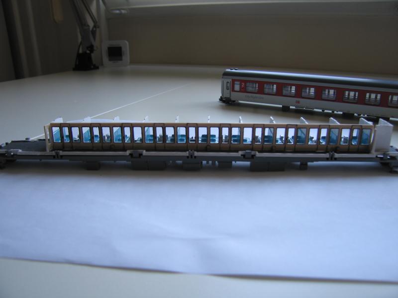

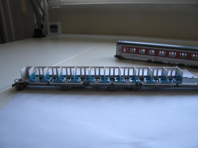

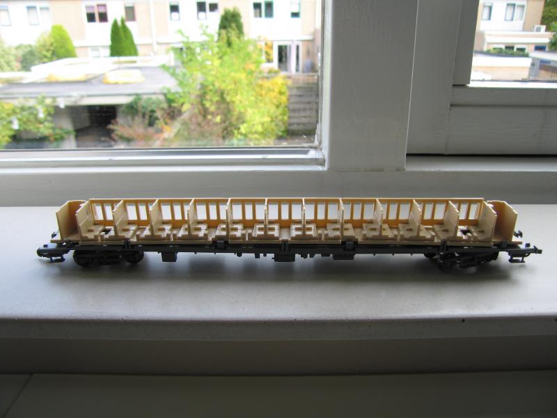

Het Tillig model moest dus aangepast worden. Dat heb ik de afgelopen dagen gedaan.
Coupé en toilet weggesneden en het ontstane gat netjes opgevuld. Vervolgens heb ik het interieur ook een kleurtje gegeven.
Eigenlijk moet ik nog fietshangers in de wagon bevestigen, maar daar nog niet aan toe gekomen. Aangezien de wagonvloer relatief hoog in de wagon ligt, komt het ook net niet allemaal mooi uit als je er een fiets in zet. Moet dus nog even stoeien.
Hierbij wat foto's voor mogelijke inspiratie:
Het origineel:
Wat het is geworden:
Dit oogt een stuk beter al zeg ik het zelf: geen coupé en toilet meer op de fietsen plaatsen.

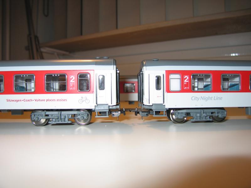

De niet aangepast Bomdz met daar achter de aangepaste. Zie het verschil:
En hier naast een Bomz, die ik ook gelijk maar een kleurtje heb gegeven:
« Laatst bewerkt op: 18 October 2013, 20:21:25 door Michiel 80 »

Hé, die ken ik. :) Mijn Bomz zal waarschijnlijk ook wel een gekleurd interieurtje nodig hebben... maar ik denk dat ik hier even de spreekwoordelijke kat uit de boom ga kijken.
Je kunt eventueel ook alleen de bovenkant van een fiets plaatsen?
Dus fietsjes over de lengte doormidden snijden?
Zit/komt er ook interieurverlichting in?
Ik vind het ook wel een leuk ideetje voor de toekomst om in bagageruimten twee of drie fietsjes te plaatsen.

« Reactie #7 Gepost op: 19 October 2013, 23:24:08 »
Leuk die reacties!  ;)
In de echte Bomdz worden fietsen schuin opgehangen.
De stangen zie je gedeeltelijk net voor de ramen:
http://www.flickr.com/photos/54033452@N08/6593640093/
Ik moet nog even goed bedenken of ik zover in detail ga treden ;-)
Feit is en blijft dat het fietsje niet schuin opgehangen kan worden i.v.m. de ruimte.
Dank voor de tip om eventueel iets van de onderkant af te snijden. Maar vrees dat je dit gaat zien.
Ik ga experimenteren, eerst op zoek naar fietsjes ;-)

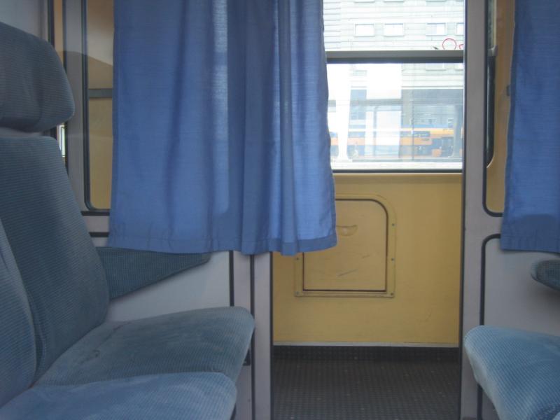

Weet iemand heel toevallig hoe het interieur eruit zag van de Bom(d)z in Nachtzug kleuren?
Ik heb naar foto's gekeken op Internet, maar heel veel is er niet te vinden.
Ben vooral op zoek naar het feit of de aanpassing interieur (van grijsblauwe banken naar lichtblauwe en van beige wanden naar witte) gelijktijdig is gebeurd met de verkleuring van Nachtzug naar CNL....

Net per trein terug uit Berlijn en nu al antwoord.  Even googelen op afbeeldingen en je hebt antwoord. Grijsgroene zitbanken en de rest grijs/wit. Mijn fiets staat er dan wel eens in; zelf neem ik liever een comfortabeler rijtuig...
Overigens lijkt mij niet dat bij een schilderbeurt het hele interieur ook wordt aangepakt.

Er lijken twee versies te zijn:
1. Versie met lichtblauwe banken en baby blauwe gordijntjes (deze kleurstelling komt zowel voor bij Nachtzug als CNL exemplaren)
2. Versie met grijsblauwe banken en aqua blauwe gordijntjes (deze kleurstelling ook gezien bij Nachtzug en CNL exemplaren).
http://www.railfaneurope.net/pix/de/car/IC%2BIR/Bomz-Bomdz/Bomz236_3-2.jpg
(foto Eddy Konijendijk
In 2011 reden beide versies nog rond. Ik vermoed dat de lichtblauwe kleur de nieuwe kleuren zijn.
Herken jij wat ik beschrijf Arnold? Dat zou namelijk dan wel heel mooi zijn ;-)

« Reactie #13 Gepost op: 22 October 2013, 21:36:33 »

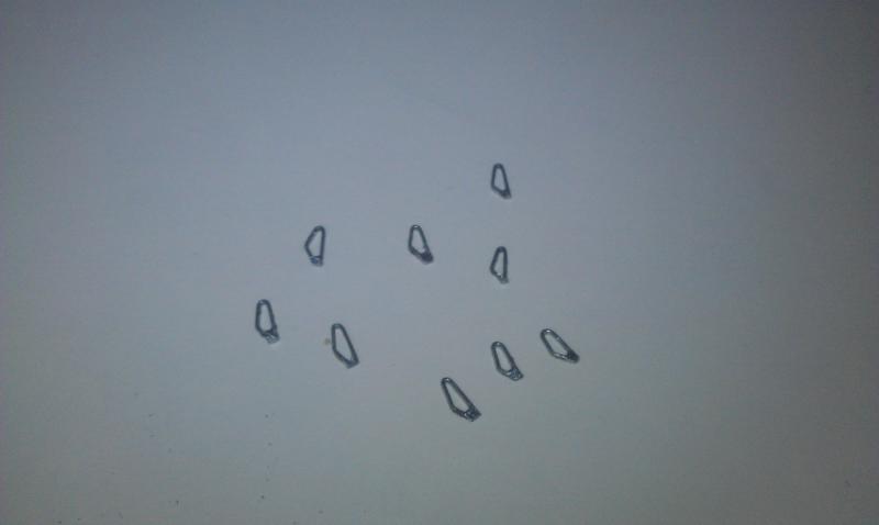

Pfffff.... Wat een geduld klusje.
Dit is de bovenkant van de fietsbeugel, die natuurlijk nog een kleurtje gaat krijgen. De onderkant maak ik niet.
Doordat de vloer, zoals eerder gezegd, in de wagon relatief hoog ligt raak ik dat niet kwijt. Kwam er trouwens achter dat in de LS Models 49005-1 dat deel ook niet zit... Dus ach... :P
Volgende stap is om te kijken hoe ik dit een beetje mooi in de wagon ga krijgen.
Wordt vervolgd!

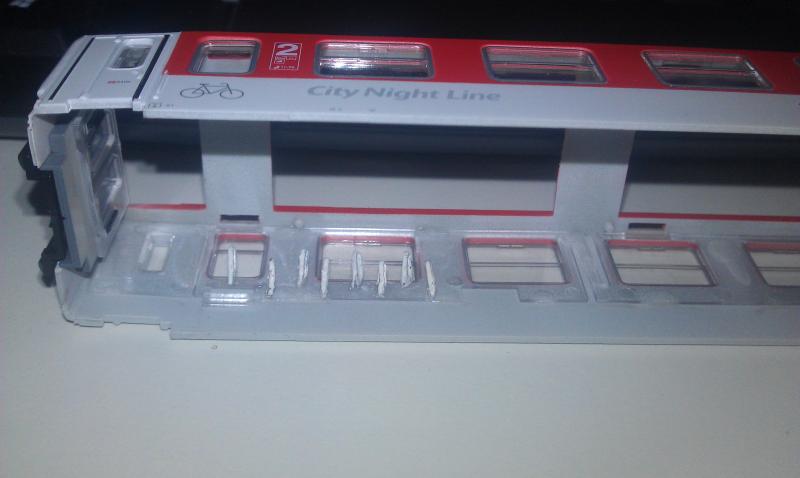

« Reactie #14 Gepost op: 23 October 2013, 16:52:30 »
en weer een stapje verder!
