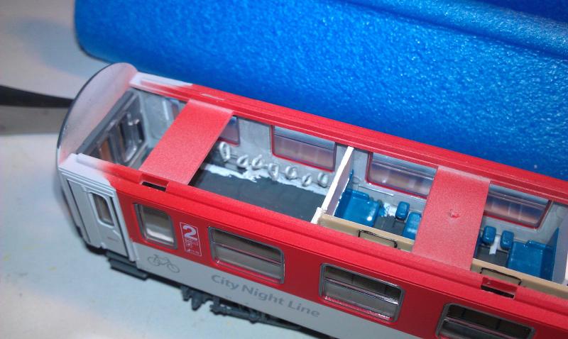

Voorlopig eventjes een stop.
Er is wat misgegaan met de verbouwing, waar ik goed ziek van ben  :-[
Eind resultaat: wazig raampje dat niet meer te fixen is.
Raampje laat zich er niet uithalen, want het raamwerk zit echt heel goed vastgeplakt in de wagon.
Mocht iemand dus een 74183-1 van Tillig/Sachsenmodelle overhebben..... Al is het maar de kap.
Ik houd mij warm aanbevolen!
Wordt vervolgd....

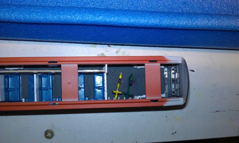

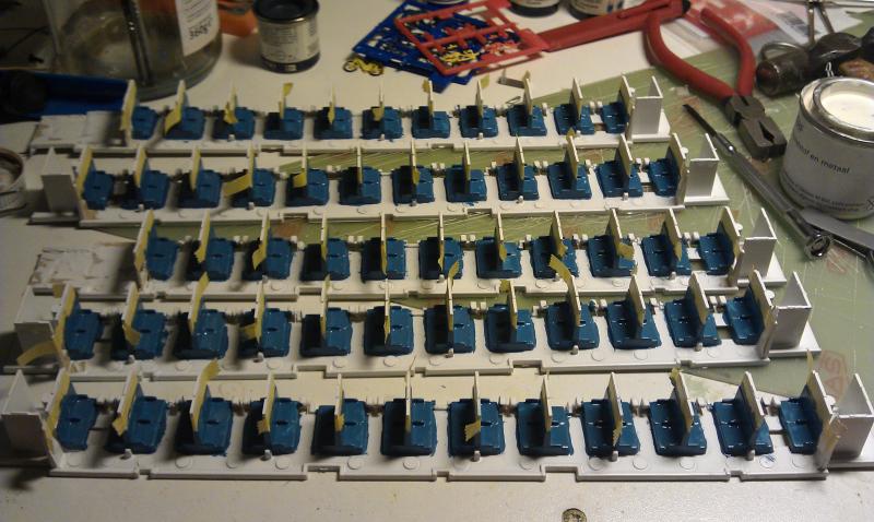

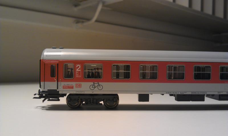

Aangezien ik mijzelf echt te oud achtte om op snoepjacht te gaan deze avond, heb ik noodgedwongen zelf moeten werken voor wat "lekkernijen"...
Het begint op serie productie te lijken. 3 Bomz rijtuigen en 2 Bomdz rijtuigen naderen hun eind stadium.
Zal proberen deze twee Bomdz rijtuigen zonder beschadigingen in elkaar te krijgen met fietsen achter de ramen....
Ervaring leert (hoop ik) ;-)
Morgen hopelijk tijd om de vloeren grijs maken.
Michiel 80
  • Berichten: 786
Re: Een Bomdz met plek voor fietsen

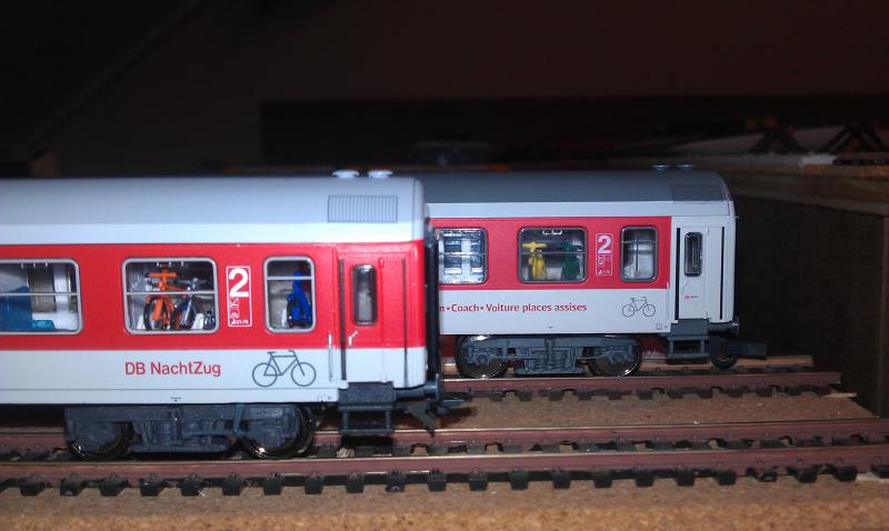

« Reactie #24 Gepost op: 16 November 2013, 21:13:29 »
En...
Fietsen erin:
Eind resultaat:
En ik had de smaak te pakken:
Heb er nog eentje liggen, die zal binnenkort wel volgen....
Michiel

Welk is nou dat raampje dat je verknoeid had? Of  heb je gewoon een nieuwe gekocht?
- Peter
Michiel 80
  • Berichten: 786
« Reactie #26 Gepost op: 17 November 2013, 11:22:47 »
Ja, kwam een nieuwe tegen deze week op Ebay... Eigenlijk te duur, maar wilde het project afronden. Het rijtuig met het verknoeide raampje gaat nog wel eens in de verkoop.... Ik kreeg het er echt niet uit  :-[
Verder ben ik er erg tevreden mee ;-)
Michiel 80

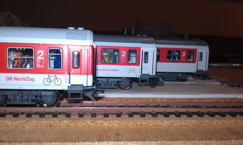

  • Berichten: 786
« Reactie #27 Gepost op: 17 November 2013, 13:13:15 »
Project afgerond  ;D

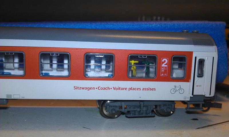

« Reactie #29 Gepost op: 26 November 2013, 19:51:33 »
En vandaag de "finishing Touch"  :P
