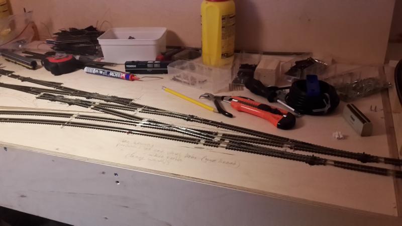

Na een nachtje slapen ben ik overtuigd dat ik de dubbele kruiswissel teveel vind, dus het wordt deze optie:

Indien je bij de rode cirkel een Engelsman toepast kan de overloop bij groen eruit. Toch ??

Nee natuurlijk niet, dan kan je nooit meer uitrijden van de bovenste 3 sporen :)

Niet goed genoeg gekeken. Al kun je dan natuurlijk ook het eerste inrijwisel vervangen door een Engelsman. Of zit je dan precies met een wissel op een bakovergang?

Yup, dat red ik niet meer. Bovendien zit je dan met een Engelsman in de hoofdbaan. Deze constructie is bewust gekozen voor enerzijds perronlengte en anderzijds de betrouwbaarheid van de hoofdbaan. Er zijn clubs waar het eenvoudigweg verboden is om Engelsmannen in de hoofdbaan te stoppen.
En by the way: het kan niet anders dan een kruising zijn wat ik toevoeg, want op die plek is geen plek meer voor aandrijvingen. Kijk maar naar de schaduwsporen die eronder lopen ;)

Waarom zet je de bovenste blauwe kruiswissel niet in het spoor van perron 1 i.p.v. het spoor van perron 2, dan kun je het opstelspoor ook voor het eerste perronspoor gebruiken.

Wordt het ook een kruising met metalen puntstukken? Ik ben nogsteeds opzoek naar logica om dit aan te sturen. Blijf zelf steeds zitten met wat nu de aansturende element wordt voor de hartstukken.

@Stephan: dat kan, maar dan wordt het zichtbare deel van het opstelspoortje wel heel kort. Bovendien ligt dat deel van de wisselstraat al, ik zou dan weer ingrijpend moeten verbouwen terwijl de overige wijzigingen niet zo heftig zijn ;)
@Gerard: uiteraard, de SL-E394F. De aansturing is in mijn geval niet zo heel moeilijk denk ik. Ik hang de puntstukken aan de wisselstand van de direct aanliggende wissels. Die moeten dan ook recht staan als de kruising op die manier bereden wordt.

En toch heeft je opmerking me aan het denken gezet, zeker nu ik het station hier zo voor me heb. Ik twijfel toch om een gedeeltelijke dubbele uitrijder toe te voegen:
Ik zit nu nog in een bouwstadium waarop ik dit nog kan doen, dus ik overweeg 'm wel heel sterk.

Inbrengen van kruising en wissel in de hoofdsporen volgens de laatste plannen:
En klaar:
Zo ligt de wisselstraat er nu bij:
Nog een hoop techniek te doen, maar ik ga me nu eerst op wat basis-scenery storten. De perrons op maat van Markenburg zijn binnen, dat wordt een mooi project :)
