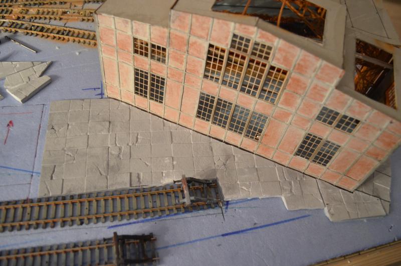

En mooie betonplaten Herwim. Misschien nog eens wat plukjes gras ertussen en zo, maar dat staat vast al op je lijstje.

Hallo Hijlco
Al de vegetatie die op dit moduul geplaatst wordt is al in de planning.
Alleen daar ben ik nog lang niet aan toe, ga er maar vanuit dat het een oud vervallen terrein gaat worden
met veel onkruid, klimplanten etc.
Maar dat komt ergens in Juli dan ben ik met het eerste stuk eraan toe.

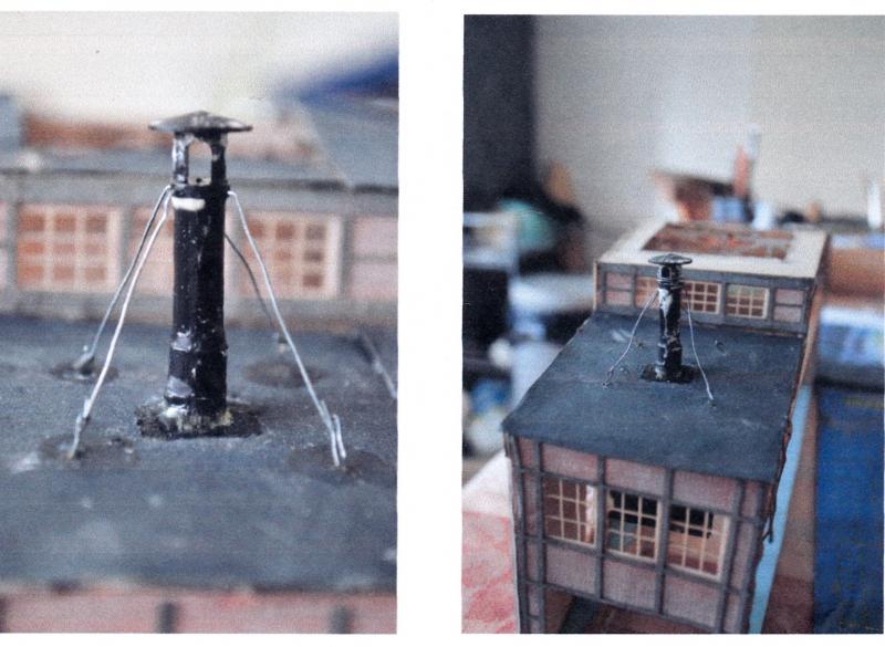

Hallo Michel
Ik ben bezig geweest met jouw tip betreffende de spandraden
van de schoorsteen afvoer kanalen.
De verbetering zit 'm niet in het strak spannen van het draad met de bekende bankschroef methode
maar ik heb de verbetering gezocht in de omwikkeling van het draad om de schoorstenen.
De draden steken nu in de schoorsteen ipv erom heen wikkelen.
Vervolgens wel met een fijn tangetje geprobeerd de draden zo recht mogelijk te krijgen.
Op de rechter foto de oude opzet en op de linker foto de nieuwe opzet.
er komt ter hoogte van waar de draden in de schoorsteen zitten nog een ring maar dan geverfd.
Trouwens de draden krijgen ook nog een zwart / roestig tintje.

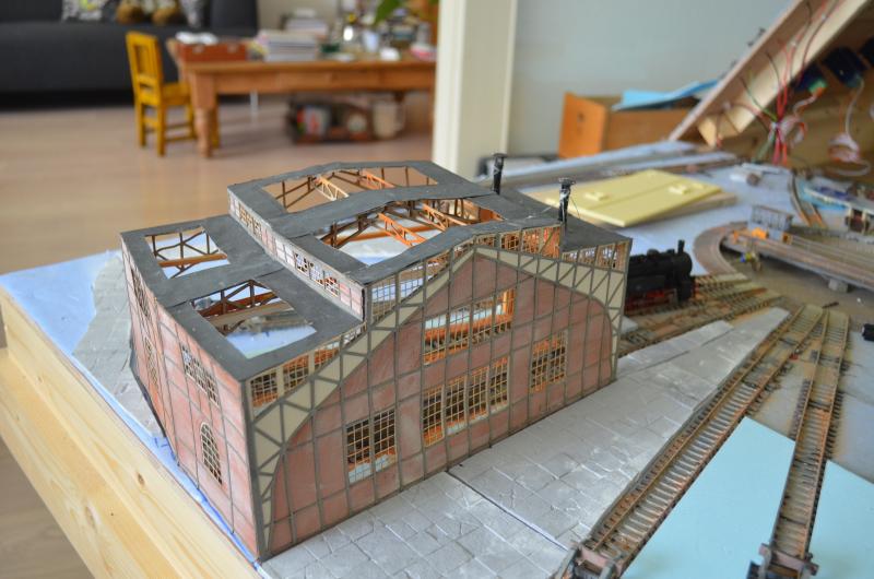

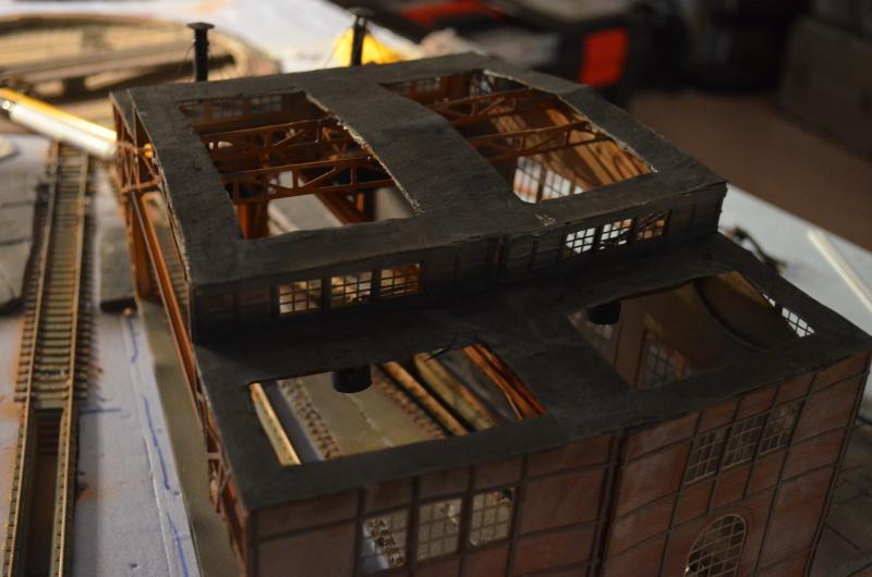

Kleine Update.
Update 102 05-05-2015
Hallo lezers
De volgende stappen zijn weer gemaakt.

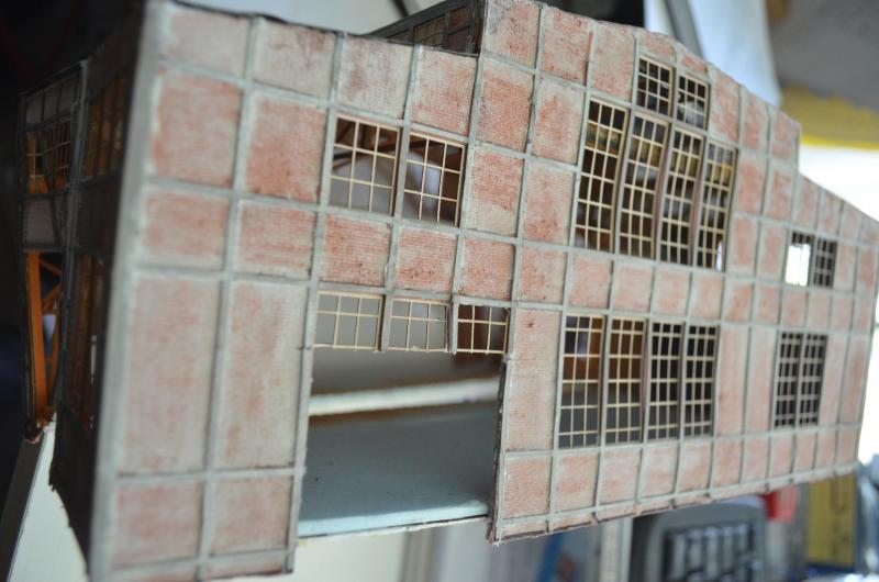

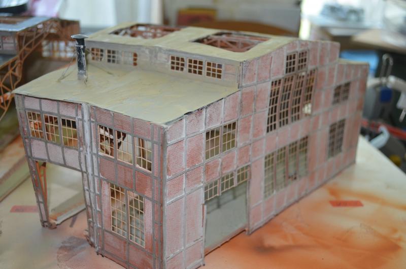

Nadat ik de tuidraden had vernieuwd ben ik bezig geweest en nog steeds met het verbeteren van de
dak bedekking.
De laatste laag was een laag van heel fijn waterproof schuurpapier, hierbij had ik ook nog het probleem van naden tussen
de onderlinge Lok Loods delen.
Ook deze naden heb ik toen overplakt met het zelfde waterproof schuurpapier, de naden verdwenen maar was toch niet
zo tevreden over het resultaat.
Ik bedacht het gehele dak te planuren en vervolgens over te schilderen.
Dit plamuren heb ik gedaan met een potje voegpasta van Anita Decor (zie hieronder)
Ben niet heel ontevreden over het resultaat.
Jammer genoeg kon ik het niet afmaken daar mijn voegpasta op was en begin deze week gouw een nieuwe bestelling gedaan.
Jammer genoeg heb ik het nog niet binnen.
Dus het tweede deel van de Lok Loods laat even op zich wachten dan pas ga ik de twee daken ook afschilderen om een mooi
geheel te krijgen over de totale Lok Loods.

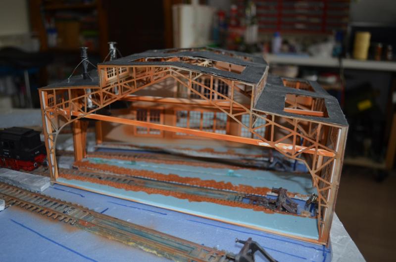

Dus maar begonnen met een ander klusje voor de Lok Loods.
Een tijd geleden had ik verlichting bedacht op een vast stokje in de vloer zodat bij defecte lampjes ik het gehele gebouw eraf
kon tillen om de lampen te verwisselen.
Rechts op de foto zie je nog een stuk rond hout waarop een lampvoetje gelijmd is daarvoor een heel kort houtje met ook een
gelijmde lampvoetje.

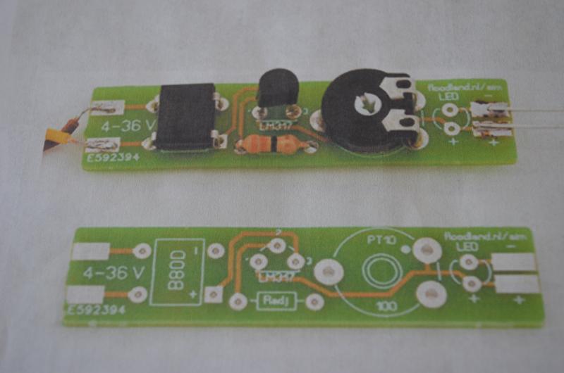

Maar de technieken gaan verder ook in mijn kennis bolletje en kwam in aanraking oa door wat vragen hier op de site met een stukje elektronica en daarbij behorende Leds.
Nadat ik me daar wat verder in verdiept heb, heb ik besloten hiertoe over te gaan dus de houten staanders met lamp voetjes konden weer verdwijnen.
Zo moet het gaan worden.
Dit is een plaatje even geleend uit de beschrijving van dit Led regel circuit, op dit printje kan je een aantal Leds aansluiten
parallel of in groepjes van bijv.2 en dan in serie waarvan de lichtsterkte geregeld kan worden.
Het voordeel van dit printje is dat ik in elk gebouw, fabriek, Lok Loods of wat dan ook zo'n printje kan plaatsen en vanuit mijn
trafo's met een vaste wisselspanning naar al deze printplaatjes kan toegaan.
Hoef dan geen rekening te houden met m'n bedrading daarna toe wat betreft plus of min en of ik het wel aan de juiste poot van de Led heb aangesloten.
Maar ja zo als gebruikelijk bij mij de onderdelen ontvangen van Conrad en natuurlijk weer de verkeerde maat regel weerstanden besteld en dan bedoel ik niet de waarde maar de grote die dus niet op het printplaatje paste.

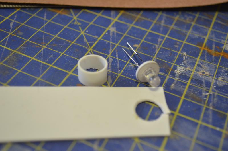

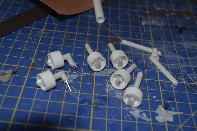

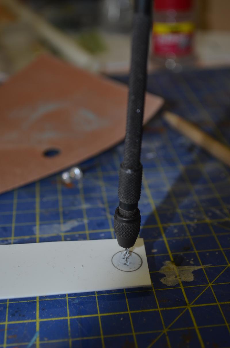

Als eerste waren de Lok Loods lampen aan de beurt die straks uiteindelijk aan het printplaatje gekoppeld gaan worden.
Een paar voor in de hanen balken en een paar voor boven een werkbank.

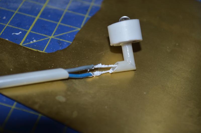

Zo een korte impressie van de lampen in aanbouw, de laatste foto geeft weer hoe ik de draden heb bevestigd en
geisoleerd met witte correctie vloeistof dit is meteen de laatste keer geweest daar ik erop gewezen ben dat deze correctie vloeistof uitdroogt en afbrokkelt en weg is de isolatie.
Dus ben overgestapt op krimpkous, nagel lak of iets dergelijks

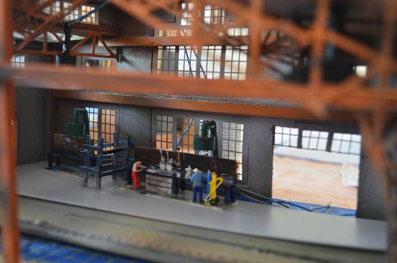

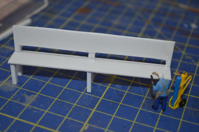

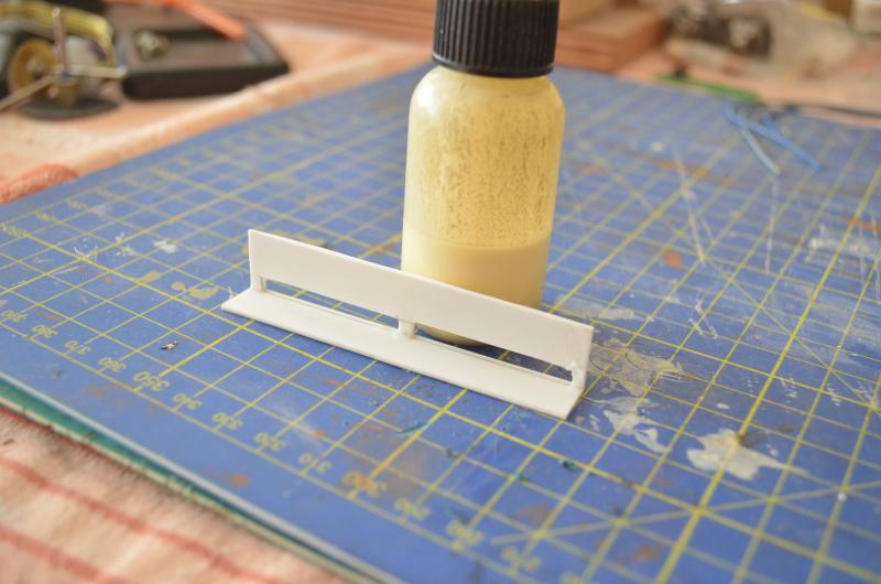

Weer een volgend onderdeel is de werktafel waar twee van deze lampen boven komen.
Als proef een lasser er naast geplaatst maar zie dat de werk tafel toch nog iets te hoog op z'n poten staat.
Achter de werk tafel hangt een gereedschapsbord.
Rest nog het afschilderen en veel oud gereedschap.

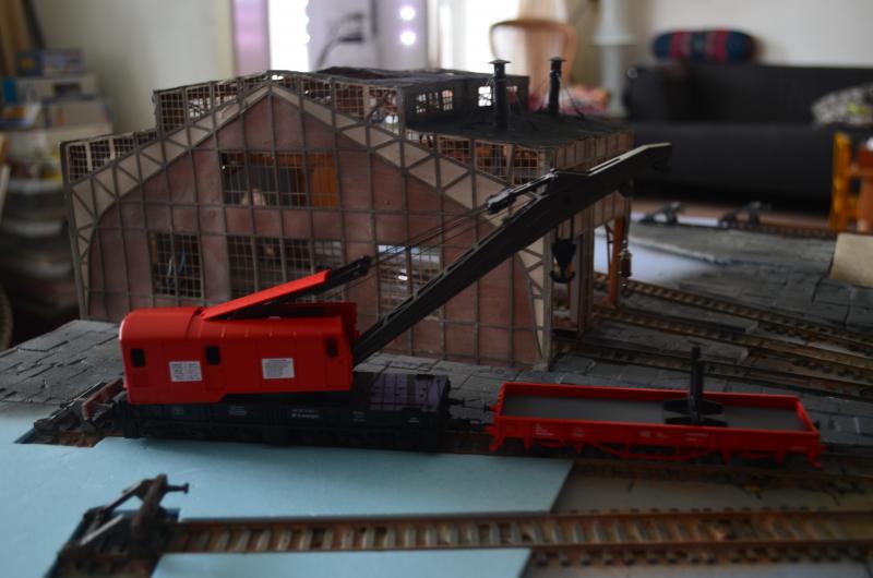

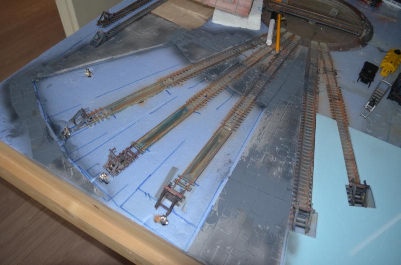

Dat begint langzaamaan ergens op te lijken
Knap hoe je de elektronika allemaal weer frutselt. Voor mij de volgende stap.
Had je eigenlijk al smeerputten in de loods, Herwim(o, ik zie ze al

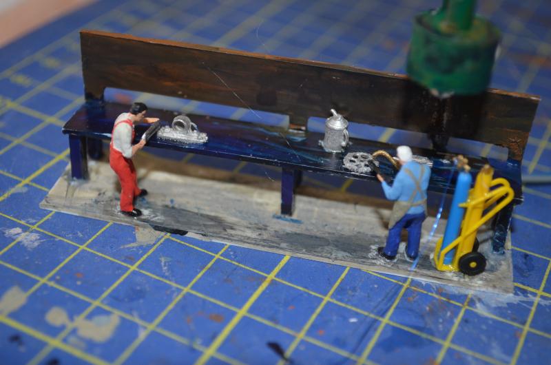

Hallo
Kleine update behorende nog bij update 102 05-05-2015
Inmiddels de werktafel verder afgemaakt.
Aan de las flessen al draden aangebracht deze moeten nog aan het lasapparaat gemonteerd worden.

Herwim
Leuk tafereeltje.
Een kleinigheid de werktafel lijkt zo open.
Zou onder het werkblad deuren en wat lades laden aanbrengen
hierin zitten andere gereedschappen of benodigdheden.
Geeft dan een indruk van een volledige werkbank of tafel.
Lekker verder knutselen.

Hallo Ed
Daar heb je zeker gelijk in.
Het tafereel is ook nog niet klaar er komt nog meer gereedschap ook op het
achterbord.
Maar een kastje eronder is zeker een idee, moet even kijken hoe ik dit ga doen.
Voor mij is dit ook nieuw om die kleine taferelen te maken maar ik vind het wel
heel leuk om te doen.
Trouwens ook heel leuk om jouw reactie te lezen dat geeft weer extra ideeën en
daar leer je weer van.

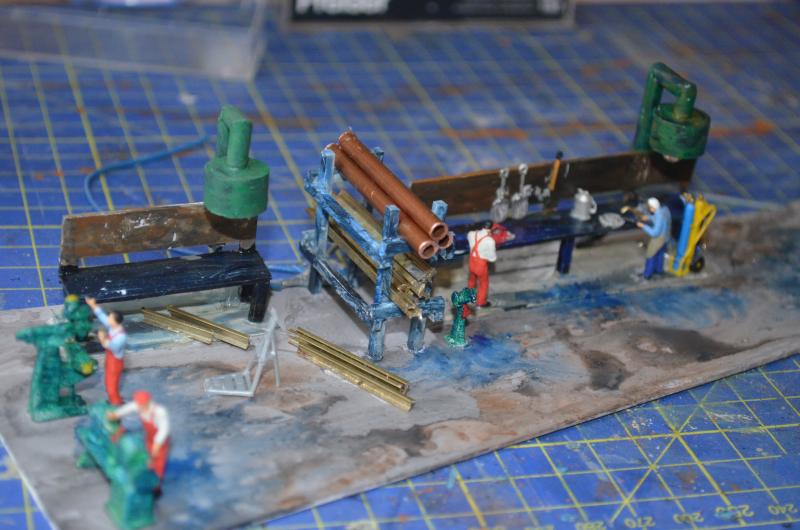

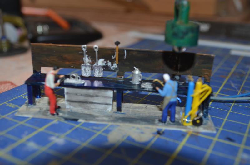

Hallo Ed
Is dit een leuke oplossing.
Sorry het is niet zo'n scherpe foto en het geheel moet nog een likje verf hebben.

Hallo Herwim
Dat ziet er al veel beter uit.
De laden dienen voor b.v. klein gereedschap of kleinere
onderdelen.
Bij z'n tafereeltje hoort een verhaaltje en dat verhaaltje is wat ik net
geschreven heb.
Zou onder da bank wat ronde pijpjes leggen en ronde en platte strip
die schilder je roestig of stukken in een ijzerkleur.
Vaak lag er onder de bank van allerlei dingen en rommel.

Hallo Ed
Weer bedankt voor de tip.
Dit is gewoon leuk dat mede hobbyisten mee denken en leuke tips geven.
Misschien wel tips die vanzelfsprekend zijn maar waar je toch even niet aan denkt.

Hallo Ed
Nog een kleine aanvulling.
Ik heb nog veel ruimte in een deel van de Lok Loods dus moet nog een aantal items verzinnen.
Waarschijnlijk nog een werkbank en je hebt me op een idee gebracht met die buizen onder de tafel
Ik maak ook nog een rek waar diverse buizen in liggen.

Een paar stellingrekken voor opslag van onderdelen zou er bij kunnen.
Dat idee van een werkbank neem ik weer over naar mijn loods, Herwim.
Alleen moet die van mij tussen 2 sporen en ik heb een stuk minder ruimte.
In ieder geval wordt dat een leuk hoekje zo.

Hallo
Kleine update 103 21-06-2015
In de werkplaats beginnen de werkzaamheden zich te ontplooien alleen nog een las licht
aanbrengen en ook de gewone verlichting moet nog worden aangesloten.
Hierover komt voor de liefhebbers nog een aparte beschrijving.
Alleen de kleurschakeringen moeten nog wat bijgesteld worden ben hier nog niet tevreden over.
De loods zelf begint ook eindelijk een vastere vorm te krijgen.
Zie nu ineens dat ik de toegangsdeur nog moet maken.
Het dakbeschot heeft z'n definitieve bitumen laag gekregen.
Het kartonnen dak is in z'n geheel behandelt met een soort voegpasta
en daarna bespoten met een zwarte primer van vallejo.
De voorbereidingen voor definitieve plaatsing zijn begonnen.
Alleen de lichtpunten voor elk stootblok worden nog verwijdert daar de verlichting een
heel andere aansturing gaat krijgen en geen gloeilampen meer maar Leds
De betonplaten zijn gelegd rondom de loods en worden nog qua kleur
afgemaakt, ook de groenvoorziening moet nog aangelegd worden.
Dit wordt geen keurig plantsoen maar een verwaarloost terrein met
veel onkruid en wat struik gewas.
Maar daar ga ik me eerst nog eens beter in verdiepen via de verhalen
van een bekende onder ons.

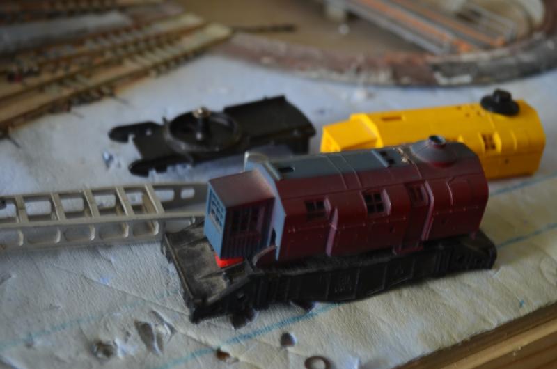

Een volgend project ligt al weer op de loer ook dit heeft nog met de Lok
Loods te maken.
Ik was al lange tijd op zoek naar een Roco of Lilliput ongevallen kraan.
In eerste instantie wilde ik mijn Roco Figee kraan verkopen of liever nog ruilen
tegen de Roco digitale ongevallen kraan, niet te vinden op welke site dan ook.
Kreeg daar ook wel spijt van en ben in mijn wensen verder gegaan met de statische
ongevallenkraan van Roco. ook een stuk goedkoper maar ook die was nergens te vinden.
In de tussentijd had ik wat contact met Sobat Kras hier op de site die een geweldig
verhaal had geschreven over zijn verbouw van een oude ongevallen kraan tot een mooi
Nederlandse versie van deze kraan.
Van Sobat heb ik op een gegeven moment een paar losse machinistenhuizen gekregen
met bijbehorende gieken om deze ook te gaan verbouwen waar ik hem heel dankbaar
voor ben.
Maar zonder geluk vaart niemand wel.
Voor het eerst eens gekeken op Ebay duitsland (een tip van mijn buurman) en waarempel
binnen enkele minuten liep ik tegen het volgende aan.
Deze kon ik toch niet laten schieten en na een paar dagen in de zenuwen te hebben gezeten
kwam hij vandaag toch binnen uit Duitsland. Want kopen via een dergelijke site heb ik altijd
eng gevonden maar ik kan alleen maar zeggen het is me goed bevallen en ik heb ook goede
hulp gehad van Pay-Pal bij wat navraag werk.
Het licht in de bedoeling om van deze kraan ook een Nederlandse versie te maken met als
leidraad en hulp het bouw verslag van Sobat voor zover me dat lukt en vervolgens in te zetten in het project Lok Loods.
Trouwens de losse cabines die ik gekregen heb waar ik nog steeds blij mee ben worden ook nog ingezet maar
moet even kijken hoe,
of als ik iemand kan helpen met het gele machinisten huis laat wat weten uiteraard gratis.
Ik hoef nou ook weer niet 3 kranen.

Leuke inrichting van je loods Herwim. Dat gaat naast de loods bij Koen, vast ook navolging vinden in mijn loods.
