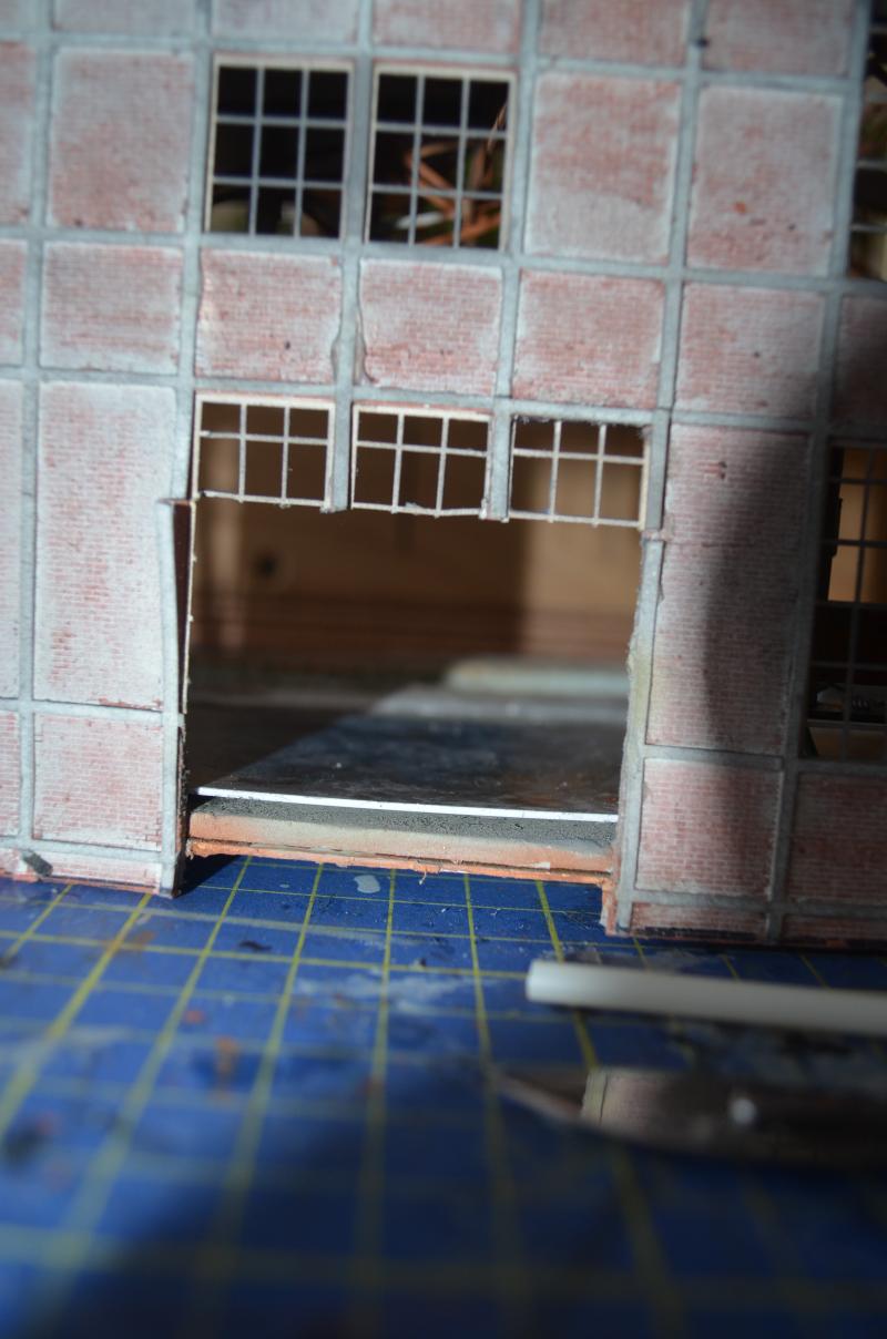

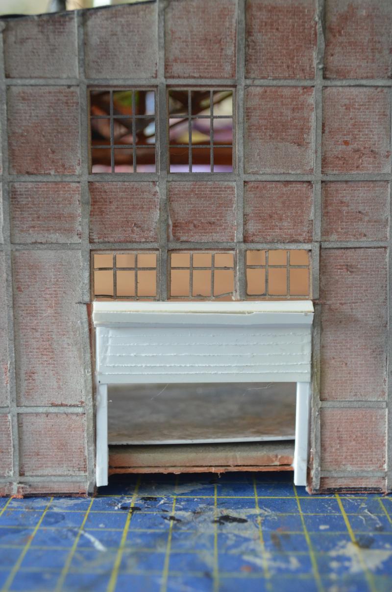

Kleine update  104   08-07-2015
De volgende stap in het project Lok Loods

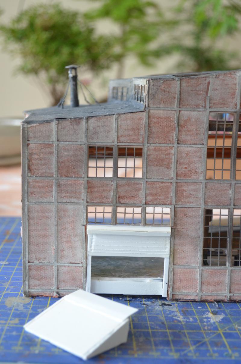

Aan de Rechter kant van voren gezien had ik een toegangsdeur gemaakt nou ja deur gewoon een gat
daar moet de deur dus nog inkomen.
Het ligt in de bedoeling om daar een roldeur in te maken.
Eerst maar de sponningen in orde brengen.

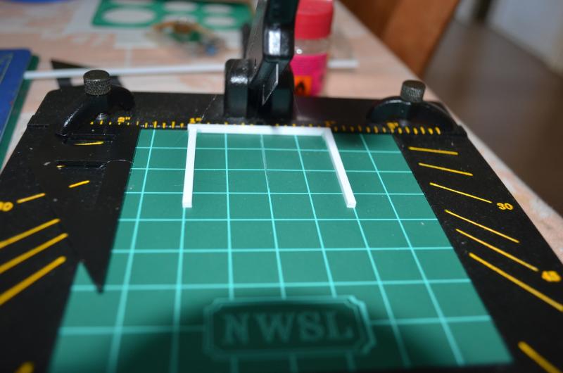

Nee ik ga het niet doorsnijden maar heb even de rand gebruikt om de bovenligger even strak te houden
zodat ik de twee staanders er tegen aan kon lijmen

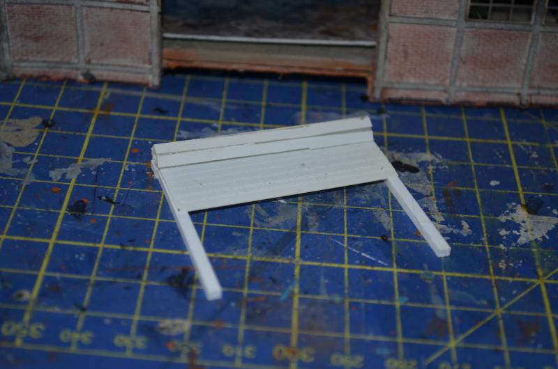

Hierbij een rol koker gemaakt van een stukje rond evergreen deze beplakt met kleine strookjes
hieronder een plat stukje evergreen met ingekerfde strookjes.
Jullie zullen zien dat niet alles strak en recht is, zo is hier goed te zien dat de geplakte smalle strookjes
op de koker niet netjes strak gesneden zijn.
Dit is bewust gedaan mijn gehele moduul wordt bewust deels gebouwd in een wat oude roestige en vervallen staat.

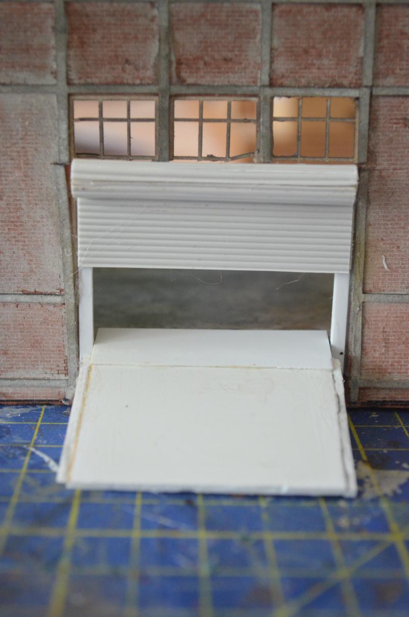

Vervolgens een oprit gemaakt  daar de vloer van de binnenkant loods wat hoger ligt dan de buitenvloer.
Op de foto wat bedriegelijk hoog in werkelijkheid is dit ± 7mm

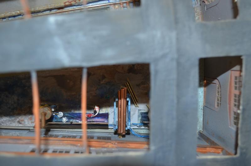

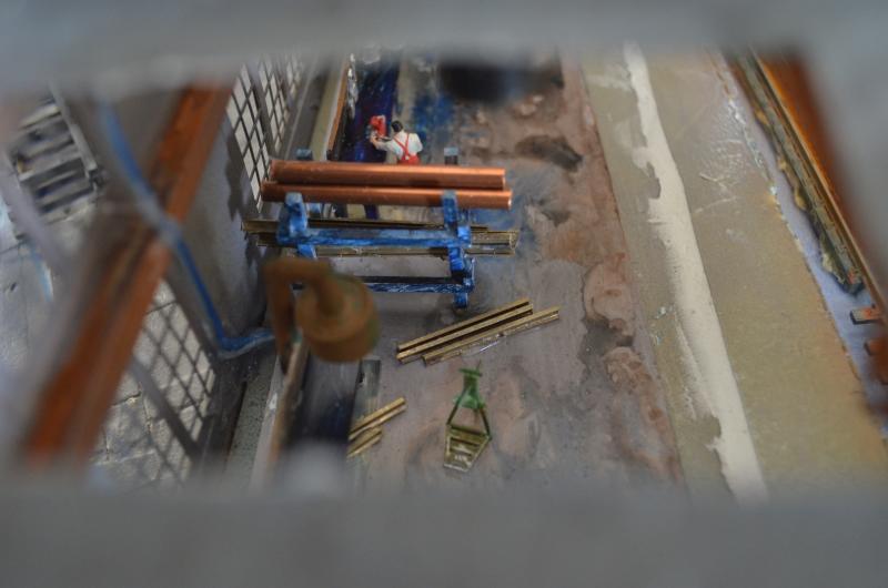

Nog even een paar foto's door het dak heen, dit zal het beeld worden wat je eigenlijk ziet aan de binnenkant.
Uiteraard met straks het licht aan maar dat duurt nog even.
« Laatst bewerkt op: 08 July 2015, 12:50:23 door Herwim Frank »

tbrandsma
  • Berichten: 958
  • stroomlijners
Re: Herwim vertelt over een vernieuwde modulebaan: de Franklin Rail Compagnie
« Reactie #650 Gepost op: 08 July 2015, 14:54:58 »
Hallo Herwim Frank
U ziet ik volg Uw draadje met plezier en heb een opmerking over het rolluik
en ik denk dat U daar wel wat aan hebt.
De lamellen die heeft U met een mes ingekrast, als U 't nog mooier wil
kun je er met een klein vijltje  of een schuurpapiertje wat diepere voor in vijlen/ schuren, komen de lamellen
wat meer tot zijn recht.
Of wat ook zou kunnen, Evergreen heeft ook platen met een plank motief in verschillende
breedtes,als je die tussen de planken licht in snijdt heb ook al een mooi rolluik.
Er zijn verschillende diktes en verschillende breedtes van plank.
Wil je de nummers  2025-30-40-50-60.
De dikte is 0.2mm dik dus makkelijk te buigen.
Verder ziet het er mooi  (y) uit lekker verder bouwen ;)
Groet Ed
Herwim Frank
  • Berichten: 2403
  • De Franklin Rail Compagnie
« Reactie #651 Gepost op: 08 July 2015, 15:18:06 »
Hallo Ed
He bedankt voor de tip.
Kende deze evergreen plaat niet met plank motief.
Je hebt gelijk dat de groeven beter hadden gekund was dat ook van plan maar was
weer eens te snel om het geheel in te plakken in de wand en vergat dus de groeven
dieper te maken zelfs glad vijlen ben ik vergeten.
Ga dat als nog doen maar dan eerst de evergreen plank motief bestellen want hier
bij mij in de buurt is niets te krijgen van deze hobby.

« Reactie #659 Gepost op: 09 July 2015, 10:14:22 »
Aanvulling op update 104
Na aanleiding van de tips van Ed Brandsma heb ik een kleine verbetering aangebracht.
Na wat zoekwerk in mijn voorraad kwam ik een paar platen Evergreen achtige  golfplaten tegen
met een hele fijn structuur in de golven.
Deze plaat gebruikt om het rolluik te verbeteren, want ook in een vervallen object komen ook wel
mooie strakke lijnen tegen.
Het verouderen en vervallen komt wel met de schildering als het mij lukt.
Bedankt Ed voor de opbouwende opmerkingen.
gr,
Herwim
