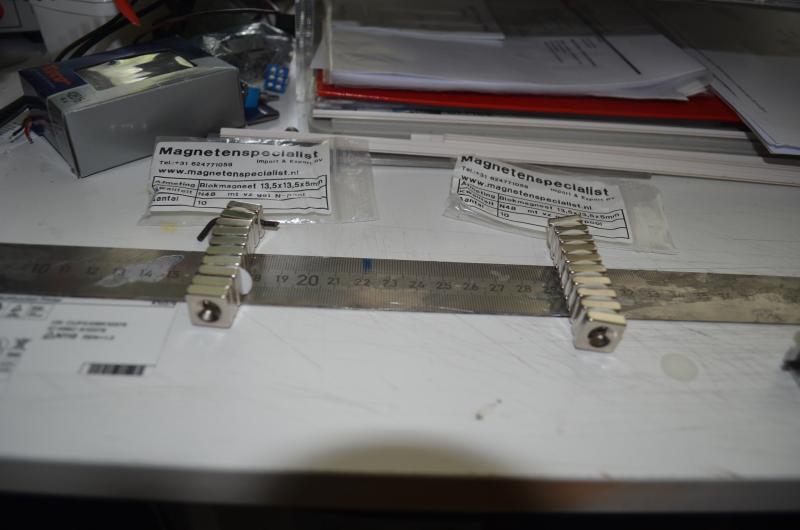

« Reactie #600 Gepost op: 30 April 2015, 11:11:54 »
De ene heeft een verzonken gat aan de N-pool, de andere aan de Z-pool.
Als je ze per paar goed monteert, trekken ze elkaar dan aan.
gvandersel
  • Berichten: 3602
  • Als het maar elektrisch is.
    • Homepage Gerard van der Sel
Re: Herwim vertelt over een vernieuwde modulebaan: de Franklin Rail Compagnie
« Reactie #601 Gepost op: 30 April 2015, 11:20:49 »
Nee hoor. Ook deze magneten hebben een noord- en zuidpool. Er zit alleen een gat in met een verzinking om de magneet met een schroef vast te zetten. Om een noord- en een zuidpool tegen elkaar te krijgen zit de ene keer het verzonken gat aan de noordpool zijden en bij de andere magneten aan de zuidpool zijde.
Wat ik mij afvraag. Je schroeft de magneten aan de tafel  (y), maar je lijmt ze toch in de  gebouwen. Waarom dan daar ook een gat?
Dus 10 magneten met gat om schroeven in te doen, en 10 gewone magneten om in de gebouwen te lijmen. (scheelt weer euro's)

« Reactie #602 Gepost op: 30 April 2015, 11:51:27 »
Hallo Gerard
Klopt wat je zegt, ik heb alleen gekozen voor beiden met een verzonken gat omdat de bevestiging
in elk gebouw anders kan zijn.
In sommige gevallen kan ik alleen verstaan met lijmen bijv met kartonbouw.
Maar het zou ook kunnen dat ik gebouwen karton of styreen verstevig met een plaatje hout of zo
en dan zou ik ze erin kunnen schroeven.
Is afhankelijk van de situatie waar ik tegen aan loop, maar beide is dus mogelijk.

« Reactie #603 Gepost op: 30 April 2015, 16:17:16 »
Hallo Jongens
De magneten zijn al binnen.
Zoals jullie zien op de foto heb ik ze zo'n 10 à 12 cm uit elkaar liggen, één milimeter dichter
bij elkaar en ze vliegen naar elkaar toe.
Het zijn zeer krachtige magneten misschien wel iets te krachtig, ik heb uitgeprobeerd om de twee
polen N en N tegen over elkaar te doen.
Ik denk als ik dat zou doen met een gebouw het gebouw zeker 3 cm boven het tafelblad zweeft.
Is wel een nieuwe dimensie in de hobby.  ;D
Ga binnenkort mijn lok loods voorzien hiervan jullie horen het wel.
gr,
kennis over deze hobby.
Hartelijk dank daarvoor
jerrytrein
  • Berichten: 5945
« Reactie #604 Gepost op: 30 April 2015, 16:24:56 »
Lijken op super magnete
die hebben ook van die kracht magneetjes
Probeer eens of het gaat met een sloopgebouw
Ik denk dat je een gebouw er niet(makkelijk)meer afkrijgt

« Reactie #607 Gepost op: 30 April 2015, 20:19:01 »
Hallo jongens
Na het weekend heb ik tijd wat uit te proberen.
Geef toe nu ik die dingen in huis heb ik ook het idee heb dat ik een breekijzer
nodig heb om een gebouw los te krijgen en dat is ook niet de bedoeling.
Als ik nu 2 magneten tegen elkaar laat kletsen krijg ik ze inderdaad met grote
moeite los.
Dit betekend 1 magneet vast schroeven op de grondplaat en de andere pool
zeker 3 à 4 cm erboven dan hebben ze nog een flinke aantrekkingskracht maar
dan is een gebouw wel makkelijker eraf te halen.
Jullie horen van me.
gr,

En als je nu eens alleen 1 of meer magne(e)t(en) in het gebouw monteert en op de ondergrond een stalen ring of moer?
Misschien is zelfs een in de ondergrond gedraaide schroef al voldoende.

Hallo Eric
Ook een goed idee ga ik zeker ook uitproberen komende week.

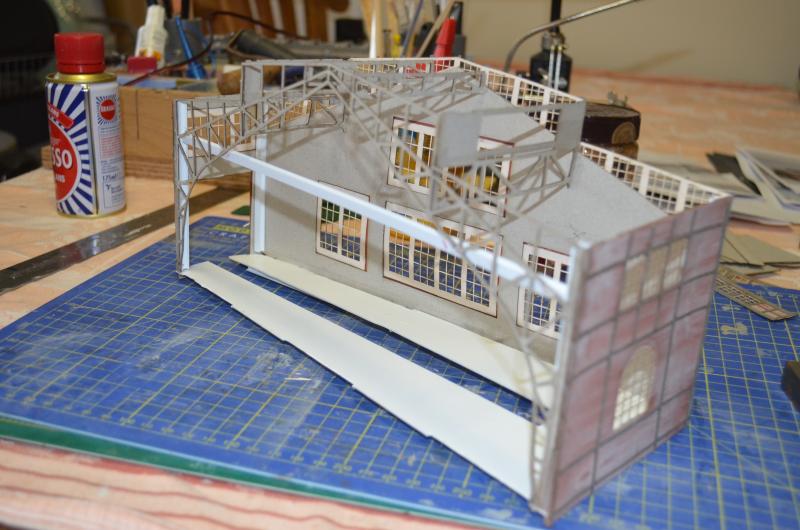

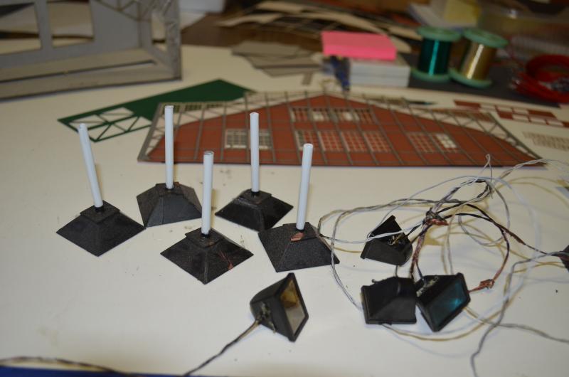

Hallo mensen
Ik heb nog een vraag van heel andere orde.
Zoals jullie lezers van mijn topic weten ben ik momenteel bezig met de bouw van een lok loods
van de uitgever Markenburg.
Deze loodsen dateren uit begin 1900 heb ik begrepen tot ± de 50er jaren.
Nu wil ik proberen er een inrichting in te maken en proberen een beetje de werkelijkheid uit die jaren
te benaderen. Hierbij denk ik bijv. aan.
De vloer in deze loodsen zou dat van beton zijn, bestrating met klinkers of misschien toen al Stelcon platen.
Ook de werkbanken, machines zoals draaibanken etc, olie tanken, rookafvoer kanalen en nog veel meer dingen denk ik
zou ik graag wat meer van willen weten.
Wie kan mij helpen aan oude gegevens hierover of heeft zelfs nog oude foto's.
Ik zal jullie zeer erkentelijk zijn hiervoor en dank vast dat jullie die kennis met mij zou willen delen.
gr,
Herwim
PS: Ik ga ervan uit dat rook afvoer kanalen er zonder meer aanwezig waren en was daar in een vorig project al mee begonnen.
      De lampen op deze foto rechts worden niet meer gebruikt die zijn te modern voor die tijd, maar welke lampen hingen er toen
      wel in de hanenbalken ?

« Reactie #611 Gepost op: 01 May 2015, 09:10:54 »
Hallo
Nog even terug komen op de zeer krachtige magneten.
Heb net contact gehad met de magneten Specialist en deze gaf aan dat ik eigenlijk de
verkeerde magneten besteld heb voor het doel waar ik deze voor wil gebruiken.
Er schijnt in z'n collectie ringmagneten te zijn ook met een klein bevestigings gaatje en
een bijbehorende metalen plaatje.
Krijg vandaag nog een mail met de juiste gegevens en bestel nr's.
Dus voor de liefhebbers onder jullie ik kom hier weer op terug.
gr,
PS: Kreeg mail net binnen.
      deze kosten €0,50 per stuk incl niet gemagnetiseerd ringetje als bevestigings plaatje aan de andere kant.
 http://www.magnetenspecialist.nl/?catalogproduct/1916462/RINGMAGNEET+8x3mm+met+boor-+verzinkgat+(noord+pool).aspx
