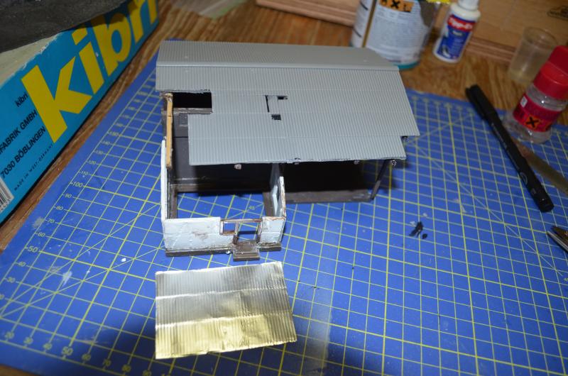

« Reactie #214 Gepost op: 17 August 2014, 08:57:54 »
Hallo Gert Jan
Inderdaad ben elke dag ± 6.00 uur op heeft ook een beetje te maken met Thuiszorg die elke dag komen
om mij te helpen met een behandeling op mijn rug en armen ivm een rare huidziekte. (niet besmettelijk hoor)
Maar m'n hele leven ben ik al vroeg op en heb weinig slaap nodig.
Ik ben ik het helemaal mee eens met jouw voorstel.
Het ligt ook in mijn bedoeling om het gehele dak boven en beneden aan te kleden met beschadigde
roestige golfplaat delen.
Inmiddels een uurtje later en ik heb inmiddels weer een paar foto's
Ben momenteel op zoek hoe ik de golfplaten aluminium deeltjes kan verstevigen bijv. door dun papier aan
de achterkant te plakken of alleen insmeren met lijm.  Heb jij misschien een idee ?
Ga er vandaag weer mee verder.
Ik ben inderdaad momenteel elke dag met dit bouw werkje bezig, is lang geleden dat ik weer echt aan het bouwen ben was meestal bezig met problemen oplossen op mijn rail trajecten of elektrisch waren er weer storingen.
Dit komt later weer want ik heb nog wat elektrische storingen maar nu eerst lekker bouwen.
gr,
Herwim

  • Berichten: 1726
Re: Herwim vertelt over een vernieuwde modulebaan: de Franklin Rail Compagnie
« Reactie #215 Gepost op: 17 August 2014, 09:24:02 »
Net nu ik zit te ontbijten! Ook ik ben iedere ochtend vroeg. Ik forens al ruim 22 jaar en iedere ochtend voor zessen gaat mijn wekker. Mijn bioritme is dus dan ook nu dusdanig dat uitslapen in vakanties en weekenden niet meer lukt.
In mijn bouwdraadje kreeg ik de tip om 2 lagen aluminiumfolie over elkaar te plakken en eventueel zelfs een derde. Goed dat je weer bouwt, dat doe ik liever dan wat dan ook met electronica! Ben benieuwd naar het eindresultaat!
Fijne zondag, Gert-Jan

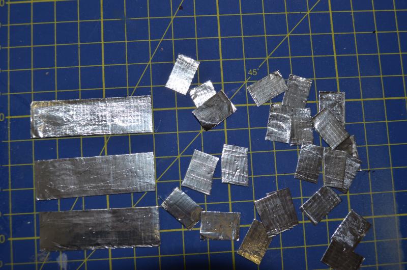

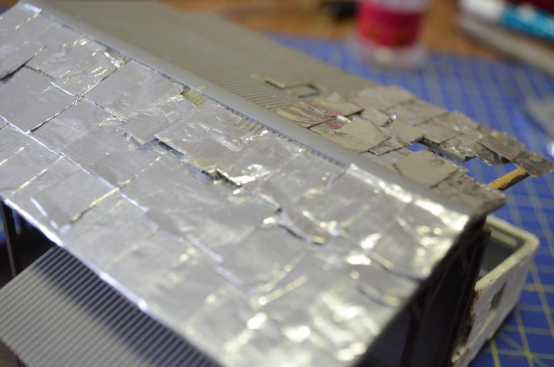

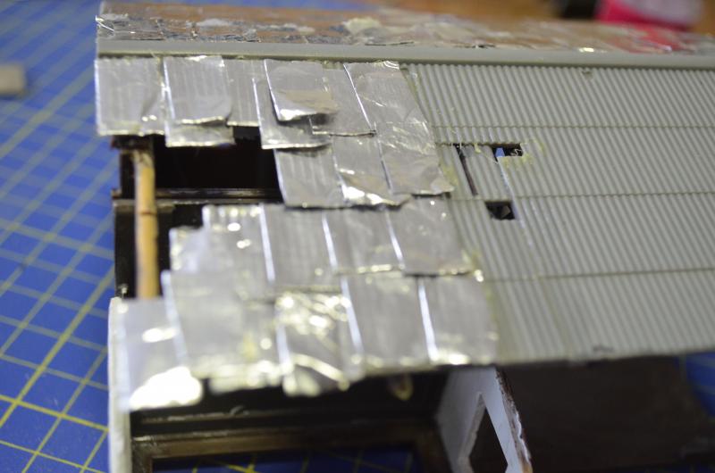

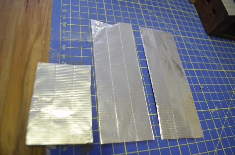

Hallo boy's
Ben begonnen met de aluminium golfplaten dak panelen.
Graag zou ik jullie mening hierover willen weten, hoe komt dit over.
Heb de aluminium golf plaatjes in repen gesneden en daarna in kleine rechthoekige stukjes.
Moet wel zeggen het is priegel werk en alleen maar te bewerken met een pincet.
De plaatjes worden nog gekleurd met Weathering Liquid  Rusty Red  en  Roest Effect of Roestig Rood.
Dit zijn de officiele benamingen van dat merk Modelmates.

« Reactie #218 Gepost op: 17 August 2014, 11:30:24 »
Hoi hoi!
Ik zou ze uit dikker materiaal maken en ze wat vlakker leggen. Zo waaien ze weg! (Of is dat hier gebeurd?) Alleen de horizontale rijen uitsnijden en de verticale naden weglaten geeft een strakker resultaat. De ontbrekende naden suggereren met roest. Ik heb ooit na een storm in Zandvoort alle platen van een overigens degelijk gebouwde loods door het dorp zien liggen. Geen grapje, wat de wind kan doen!
Groet van Thonis :o

Hoi Herwin,
Is het een idee om de plaatjes allemaal recht te leggen. ik denk dat het dan anders oogt. Volgens mij ken je mijn draadje wel. Hatzum, de tips staan op pagina 8.
Mvg Gert-Jan

Hallo Gert Jan
Ik heb ze expres zo neer gelegd om een vervallen indruk te krijgen.
Ik hoop dat na het roesten etc de indruk anders wordt er komen ook nog wat
dak medewerkers in beeld die proberen het dak te herstellen.
gr,
Herwim

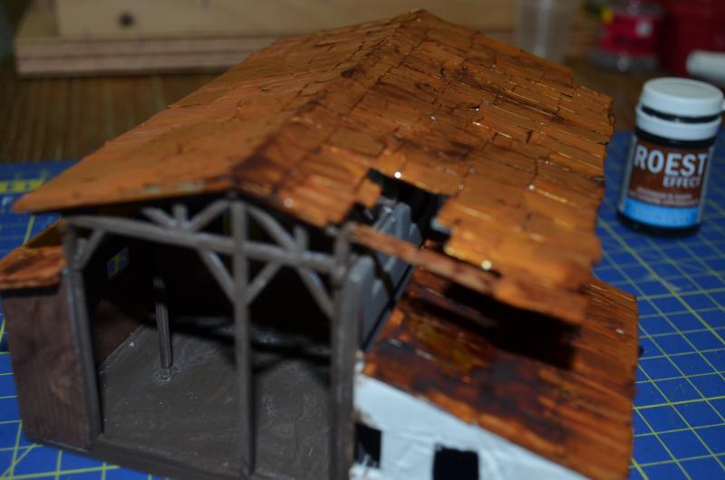

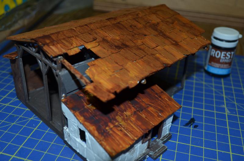

« Reactie #222 Gepost op: 17 August 2014, 13:21:21 »
Ik vind de vervallen opzet wel geslaagd. Gewoon lijmen met Bison alleslijm, werkt super voor dit soort werk.
Wel geduldig zijn met plakken Herwim, anders is je dak vervallen voor ie vervallen is ;D.
« Reactie #223 Gepost op: 17 August 2014, 15:49:32 »
Als het vervallen moet zijn dan is t toch niet erg als er een stuk van t dak ineens op de grond ligt  ;D  ;)
Ben overigens benieuwd hoe het er uit ziet zodra het een roestige en smerige oude "bende" is geworden.

Hoi
Hierbij nog twee foto's van het roest proces.
Foto's zijn niet heel scherp.
Dit is de eerste roest laag, het grote dak is droog is vanmiddag geverfd.
Het kleine dak is pas 10 minuten geleden geverfd.
Hoe meer lagen je aanbrengt hoe donker de het wordt.
De donkere delen op het onderste kleine dak wordt nog wat lichter na het drogen.
Alles alles goed droog is wordt er nog een zweem laag zwart aangebracht.
gr,
Herwim
PS: Nu nog op zoek naar een setje dakbedekkers, mochten jullie een idee hebben dan hoor ik het graag.
