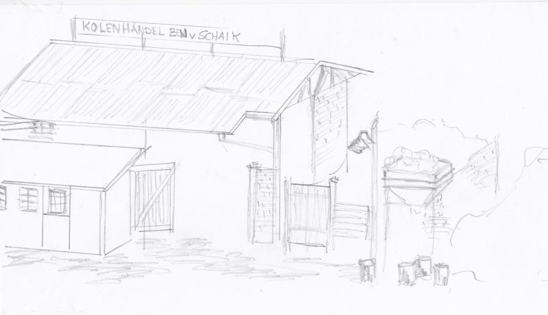

Wel nu heb een eenvoudige tekening gemaakt hoe het in grote lijnen moet gaan worden.
Het grootste verschil zit in het opslag pand, ipv een half dak wordt dit een heel dak over de volle breedte en uitgevoerd in golfplaat.
De vakwerk uitvoering van het kantoortje zal verdwijnen en uitgevoerd worden met oude gedeeltelijke gestukte muren en meer ramen.
De naam van de kolen handel zal veranderen in "Kolenhandel Ben v. Schaik" dit is de zelfde naam als de kolen overslag op moduul 02
Voor de veranderingen zal ik gebruik maken van Foam bord, oude metalen tandpasta tubes etc.
Kolenzakken worden gemaakt van DAS klei en de kolen voorraad hopen zullen vervangen worden door kleine
hopen van Pur Schuim bestrooid met echt kolen gruis en een hoop met ijzer onderdelen.

Eenvoudige tekening ....
Ik vind de tekening al een kunstwerkje op zich, dus de uitvoering zal wel daaraan gelijk zijn.

weet zeker dat dit je gaat lukken
als je de sfeer van de tekening in t gebouw krijgt op de baan met omgeving,super
de bestrating heb je al

Ik zou die tekening gewoon uitknippen en neerzetten,ziet er dan ook prima uit denk ik
Dat project kan gewoon niet mislukken denk ik.

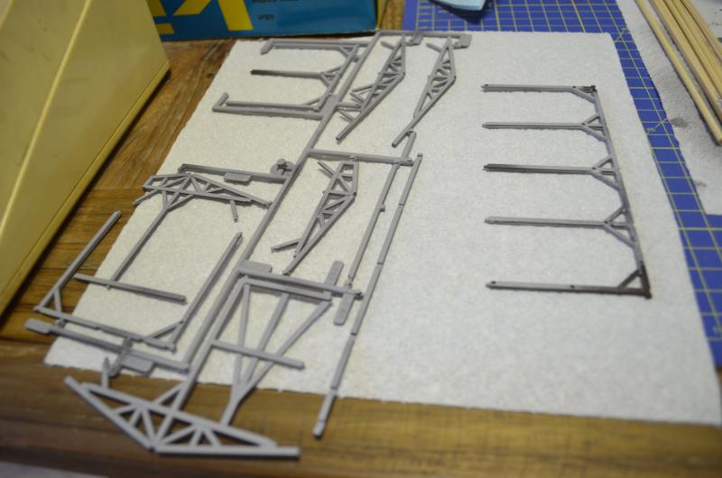

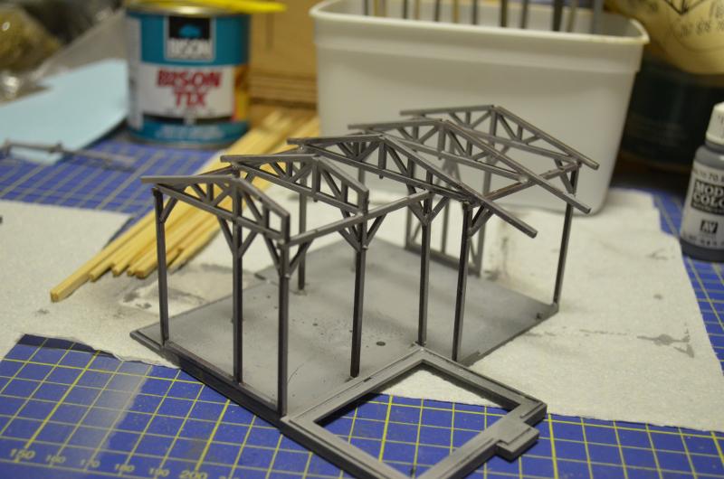

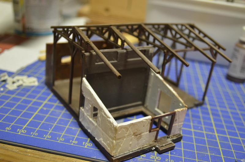

Zo weer toe aan een kleine up date.

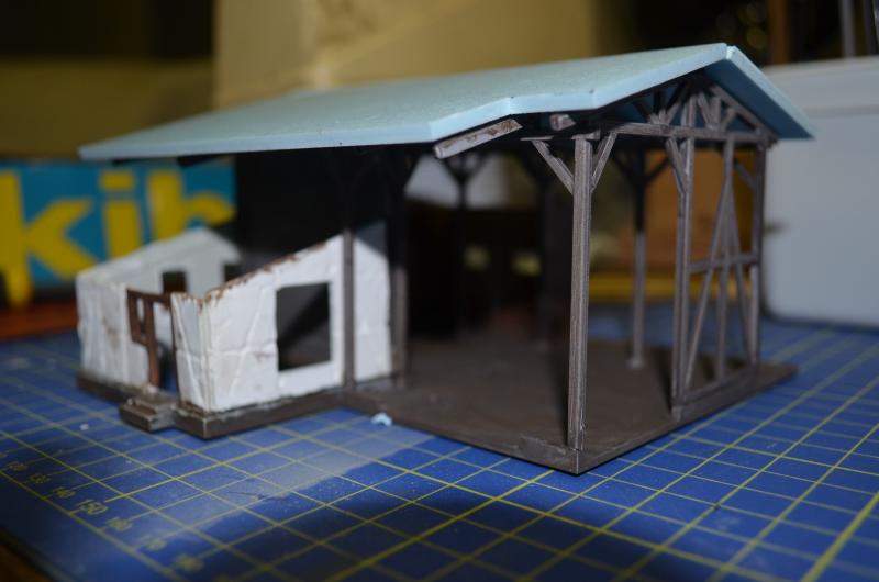

Als eerste heb ik de bestaande houten geraamte opgezet.
Ik heb gemerkt dat als je Vallejo verf puur op styreen of andere kunststof aanbrengt het erg slecht dekt.
Dus het geraamte bespoten met een Vallejo Primer en daarna de juiste kleur Vallejo van de serie Model Color.

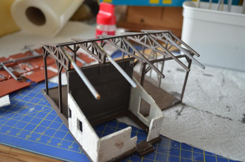

Ik had besloten om het dak door te trekken over de hele breedte dus dat betekende de twee linker dakspanten
te vergroten en vervolgens in de primer en Vallejo verf te zetten.

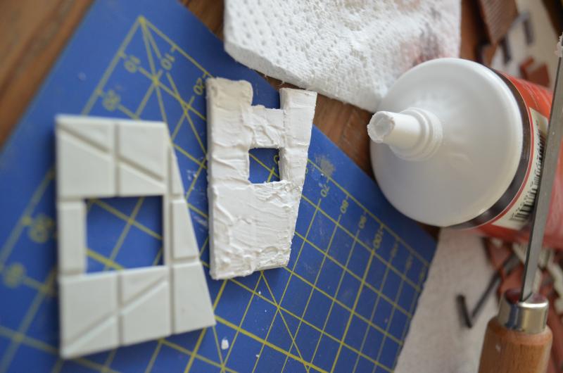

Het witte aanbouwsel voorzien van vakwerk balken wilde ik wel overnemen in mijn uitvoering maar dan zonder
Vakwerk balken dus de voor gestanste vakwerk gleuven werden met plamuur dicht gemaakt.
De muurplaten afgeschuurd maar nog niet tot tevredenheid, de voor gestanste gleuven zijn nog steeds zichtbaar.
Dus een tweede laag is noodzakelijk.

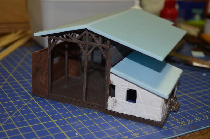

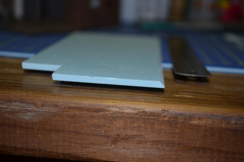

Vervolgens een voorproefje gemaakt voor het dak.
Deze dak delen heb ik gesneden uit Foambord en tijdelijk op het houten geraamte gelegd.
Om een goede overgang te krijgen bij de nok heb ik de Foam bord dak delen schuin afgesneden.

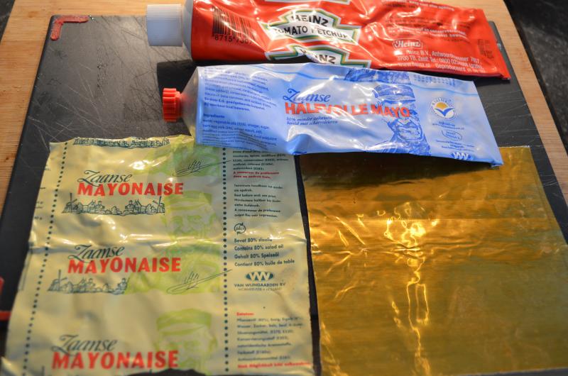

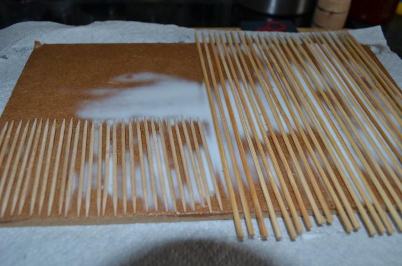

Nu had ik aangegeven het dak te maken van golfplaat uit oude blikken open geknipte tubes
Mayo en Tomaten ketchup.
Ik moet zeggen dat ik er nog niet helemaal uit ben of ik maak een golfplaten structuur in het foambord
dat is de makkelijkste methode of het wordt toch golfplaten uit de open geknipte boven genoemde tubes.
Maar om de golfplaten structuur in die blikken delen te krijgen is moeilijker dan ik dacht.
Ik was genootzaak een mal te produceren waarmee ik de golfplaten structuur aan kon brengen
in het blik.
Ik heb het volgende bedacht.
Op een plankje heb ik sate prikkers geplakt met een bepaalde tussen ruimte, nu hoop ik dat deze
mal niet te grof wordt.
Voor zekerheid heb ik ook een aantal cocktail prikkers mee geplakt die zijn kleiner en smaller van vorm.
Dit moet zeker 48 uur drogen alvorens ik dit kan gebruiken.
EEN HALVE DAG VERDER.
NOU DIE 48 uur WACHT IK TOCH NIET AF HEB BESLOTEN DEZE MAL NIET TE GEBRUIKEN
HET IS TE GROF.
HET WORDT EEN COMBINATIE VAN HET IDEE VAN Thonis en Koen.

Auhagen heeft dakplaten van golfplaat. Als je uit alufolie wilt werken, dan zijn ze ook geschikt als mal!
groet van Thonis
Herwim Frank
Berichten: 2403
De Franklin Rail Compagnie
Re: Herwim vertelt over een vernieuwde modulebaan: de Franklin Rail Compagnie
Reactie #203 Gepost op:
16 August 2014, 13:55:53 »
Hoi Thonis
Dat is lang geleden dat we elkaar gesproken hebben, alles goed ?
Bedankt voor de tip had helemaal niet gedacht aan Aluminium folie.
Nu nog op zoek naar 1 plaat golfplaat van Auhagen want 1 plaat bestellen
via Internet lijkt mij geen optie.
Dan zijn de verzendkosten waarschijnlijk meer dan de plaat.
gr,
Herwim

Hele kleine up-date

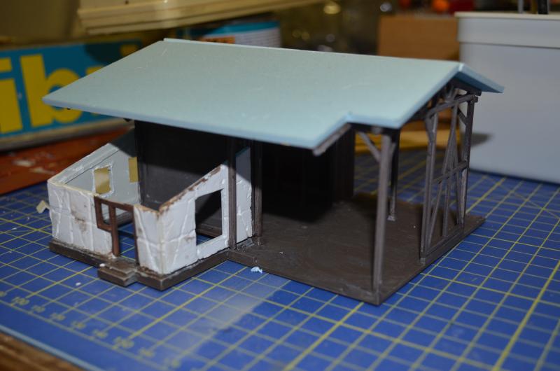

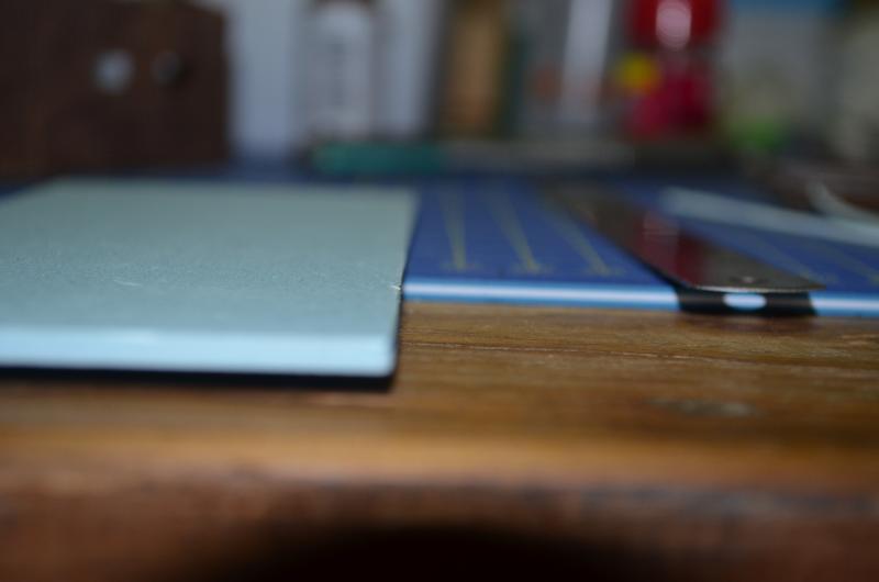

Ik wil even ingaan op het Foambord.
Ik heb een paar ervaringen vandaag opgedaan die belangrijk zijn om te weten als jullie ook
met Foambord aan de gang gaan..
Ik heb altijd Foambord gebruikt als straat bedekking (Belgische klinkers etc) en dit gelijmd met houtlijm.
Nu heb ik Foambord dus gebruikt als dakbedekking, muren etc.
Ik heb vandaag de leverancier gebeld om te vragen met welke lijm je het best Foambord verticaal kan lijmen.
Er werd mij gezegd met gewone hobbylijm van Bison, op mijn vraag of deze lijm niet invreet in het schuim.
Daar werd ontkennend op geantwoord.
Nou vergeet het maar het vreet wel degelijk in het Foambord, een ander probleem kwam aan het licht toen ik
de dakplaten even zwart spoot met een spuitbus van Action.
Na ± 3 minuten waren de dakplaten heel week geworden en bogen helemaal door achteraf heel logisch want de spuitbussen van Action bevatten een soort terpentine of wat er ook op lijkt.
Dus Foambord of ook wel Blauwplaat genoemd is het beste te lijmen met houtlijm, hobbylijm alleen gebruiken als de lijmkant niet in beeld is.
Schilderen van Foambord cq Blauwplaat alleen met verf op waterbasis.
Dat zijn mijn bevindingen van vanmiddag, mocht er iemand zijn die meer ervaring heeft met Foambord wat het lijmen
en verven betreft dan hoor ik dat graag.

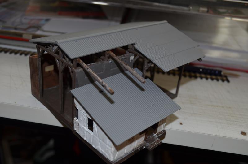

Ik was van dit bouwpakketje de golfplaten onderdelen kwijt, heel toevallig vanmiddag weer gevonden.
Heb dus de Foambord dakplaten eraf gehaald en weggegooid en voorlopig de golfplaten dakdelen geplaatst.
Daar ik besloten had het golfplaten dak over de hele breedte aan te brengen moet ik nog een stuk aanbreien.
Voorlopig is dit nu het beeld.
Ik ga toch nog proberen het dak deels te bedekken met aluminium folie of stukken blik.
Daarna wordt dit bewerkt met Rusty Red van Modelmates
gr,
Herwim

jerrytrein
Berichten: 5945
Reactie #205 Gepost op:
16 August 2014, 15:40:53 »
dak deel maken van styreen of fineer
dan de golplaat gebruiken als mal met alu folie
dat op het styreen dak plakken

Van de nood een deugd maken Herwim, een half-ingestort dak van dun karton evntueel bekleed met alufolie.

Hallo Koen
Voor mij heb jij de eerste prijs gewonnen.
Want je hebt precies verwoord wat ik in gedachten had.
Een vervallen oud kantoortje met inderdaad een stuk vervallen dak.
Hoe precies ben ik nog aan het bedenken.
jullie horen weer van mij.
gr,
Herwim

Je kan ook uitstekend een golfplatendak maken van lintkabel oftewel flatcable die je uit een oude computer sloopt!
Grtz
